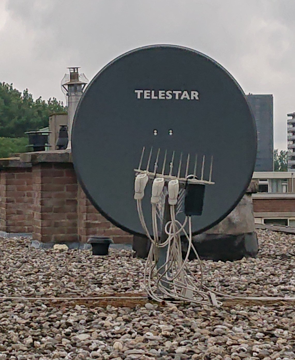

16 uren geleden, Pjotter6 zei:
aan de muur van mijn vorige woning had ik een technisat  satman 85 hangen met 4 twin lnb's en vind deze vergelijkbaar .
Ik denk niet dat je verschil zult merken met de Astra satellieten. Je hebt immers geen regen reserve nodig.
Als je echt wilt weten of je vlakantenne inderdaad een vergelijkbare ontvangst heeft, zou je moeten kijken naar de ontvangst van de Hotbird.
De 8PSK FEC 3/4 transponders zoals die van Arte HD (11680H)  moet je probleemloos kunnen ontvangen.
Spannender is het hoe je de 8PSK 5/6 transponders ontvangt, bv Abu Dhabi op transponder 12558V.
Kun je daar een ontvangst rapport van geven?
Ik heb hier nl een zelfde Telestar (=Technisat) dus dan weten we of het juist is dat die vlakantenne van jou vergelijkbaar is.
