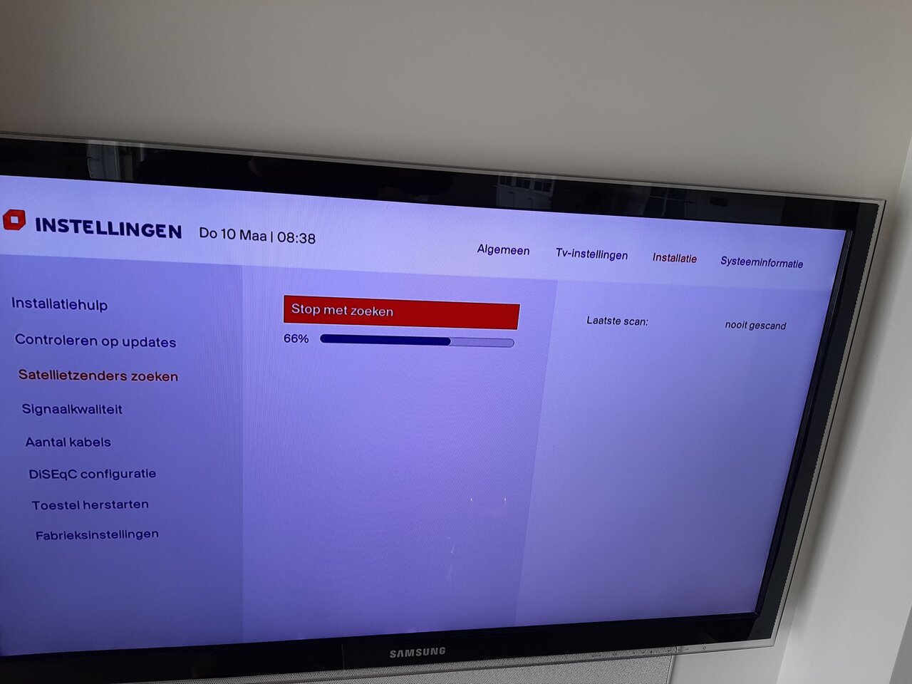

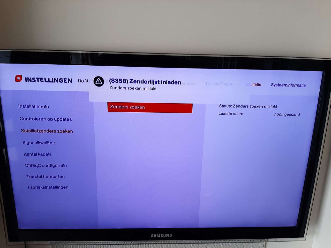

Wim100 Geplaatst: 9 maart 2022 Geplaatst: 9 maart 2022 Hallo Ik ben nieuw in de satomgeving en heb wat problemen met een M7 ontvanger van Tvv Er is enkel nog tv kijken van toepassing via netwerkkabel, dus geen signaal meer op sat... Als ik wat opzoekwerk verricht dan kon dat wel eens de schotel positie zijn die niet meer oke is. Ben dan wat beginnen zoeken met de schotel naar links, naar rechts,... tevergeefs Als ik de installatie opnieuw probeer uit te richten , uitgaande van kleine wijziging in horizontale positie, dan begin ik met autodiseq en pas ik de positie aan totdat de scan netjes de 3 astra s vind, namelijk A19 23,28 op respectievelijk diseq 1,2,3, en 4 niet aangesloten Als ik dan de 3 koppen -skew wat regel kom ik soms aan 3 x 90 tot zelfs 100%, kwaliteit signaal en kwaliteit , ideaal zou ik denken... Als ik bij laatste stap de zenders nu wil scannen om de zenderlijst in de receiver van Tvv te pompen dan blijkt dat te mislukken... (Er is geen zenderlijst meer aanwezig in de M7 receiver/decoder na een volledige herstart...- decoder ook minimum 1/2 van netspanning gehaald) Als ik dan de schotel uitricht via een kompas-app (🤔) dan moet ik hem wel een stukje verder oostwaarts draaien... als ik dan een auto diseq search doe dan vind de decoder op lnb 2 de astra 28 ipv de 23 (astra 19 en 28 kop heb ik voorlopig niet op de beugel gemonteerd om het eenvoudig te houden). ofwel deugd de app niet via gsm? Zenderlijst niet in te krijgen dus Waar zie ik het verkeerd? thx! Vraag is ook wie er gelijk heeft, de auto diecq die beweert dat de Lnb astra 28 ziet op "2" of het kompas dat zegt dat de autofunctie betervwordt overschreven door manueel 23,5 toe te kennen aan poort2. However, geen van beide geeft resultaat tot nu toe.

Wim100 Geplaatst: 9 maart 2022 Auteur Geplaatst: 9 maart 2022 Ach okė Kompas die ik gebruikte was inderdaad met mijn gsm.. niet ideaal vermoed ik. Als ik het goed begrijp heeft de auto diseq functie het dan effectief wel juist en zit ik met de bedoelde uitrichting op astra 23 dus inderdaad op 28 te kijken momenteel. Brengt mij dan wel terug op eerste pogingen, de schotel bijgedraaid tot alles via auto diseq werd gezocht en effectief gevonden als voorspeld, A19 op 1, A23 op 2 A28 op 3 signaal en kwaliteit perfect, en toch geen zenderlijst te "plukken"? Wat mij toen wel opviel was dat ik na verwoede pogingen om de zenderlijst te scannen vaststelde dat die signaalkwaliteit ondertussen slecht of volledig was weggevallen zonder aan de schotel nog te komen... Dus ene moment perfect, zenderlijst afhalen werkt niet, nog even controleren dan maar en signaal is slecht tot spoorloos... Diseq of Lnb defekt/gestoord...? Of M7 decoder om zeep? Ook een enkele keer was het mij wel gelukt om de lijst te plukken maar dan had ik wel geen beeld helaas, de mogelijkheid om op te nemen was dan wel in het keuzemenu opnieuw verschenen. Dit laatste item is eigenlijk de beginreden dat ik had opgemerkt dat er iets verkeerd liep.. kon niet opnemen.. geen signaal meer dus... tv kijken kon wel nog maar dat was dan via de netwerkkabel... Blijven proberen dan maar of een van de andere koppen die voor A19 en A28 worden gebruikt eens bevestigen en als A23 afregelen om eventuele fout in lnb na te gaan?

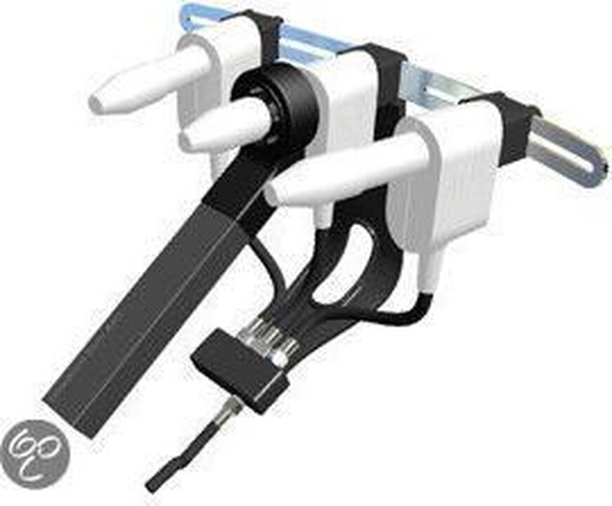

Wim100 Geplaatst: 9 maart 2022 Auteur Geplaatst: 9 maart 2022 Hoi Ik heb als opstelling 3 losse lnb s telkens met 4 outputs die via 4 disecq (met 3 input en 1 receiver output)worden verdeeld en waarvan er eigelijk maar 2 outputs worden gebruikt met name voor de M7 weergave en opname De andere 2 zijn naar de bovenverdieping gelegd maar nooit aangesloten Momenteel hangen de 2 lnb s van astra 19 en 28 naast de schotel omdat ik dacht eerst de 23 eens goed te krijgen Ik zou dus een van die andere lnb s eens kunnen monteren Moet ik de huidige dan effectief afkoppelen van de diceq ? Kwestie van interferenties te vermijden ofzo?
Sprietje Geplaatst: 9 maart 2022 Geplaatst: 9 maart 2022 Met 3 losse lnb's moet je toch een niet te kleine schotel hebben. Geef eens aan welk merk en type schotel je hebt. Geef ook eens aan welke lnb's je gebruikt.
adelaar Geplaatst: 9 maart 2022 Geplaatst: 9 maart 2022 Het mooiste zou zijn als je bij familie of bekenden de fastscanlijst erin kan zetten Dan de ontvanger op NPO 1 zetten en langzaam verdraaien tot er beeld komt op de tv. Mocht dat niet lukken dan controleren of de mast waterpas staat en op de juiste schotel elevatie. (Hoogte instelling.) Bij een losse diseqc switch nazien of de lnb"s op de juiste diseqc ingang zitten. Middelste lnb op ingang twee( astra3) Rechter lnb op ingang 3 (astra2) en linker lnb op ingang 1 (astra 1). Dit alles gezien vanaf de achterkant van de schotel. Bij een triple lnb van Canal Digitaal zijn de aansluitingen (instelling) al goed. Ook belangrijk zijn goed passende f-connectors. Bij losse lnb"s kun je ook een andere lnb proberen, dus van astra 1 of 3 in het midden plaatsen. Als de lnb niet stuk is zou het zo moeten lukken.

Wim100 Geplaatst: 9 maart 2022 Auteur Geplaatst: 9 maart 2022 1 uur terug, adelaar zei: Het mooiste zou zijn als je bij familie of bekenden de fastscanlijst erin kan zetten Dan de ontvanger op NPO 1 zetten en langzaam verdraaien tot er beeld komt op de tv. Mocht dat niet lukken dan controleren of de mast waterpas staat en op de juiste schotel elevatie. (Hoogte instelling.) Bij een losse diseqc switch nazien of de lnb"s op de juiste diseqc ingang zitten. Middelste lnb op ingang twee( astra3) Rechter lnb op ingang 3 (astra2) en linker lnb op ingang 1 (astra 1). Dit alles gezien vanaf de achterkant van de schotel. Bij een triple lnb van Canal Digitaal zijn de aansluitingen (instelling) al goed. Ook belangrijk zijn goed passende f-connectors. Bij losse lnb"s kun je ook een andere lnb proberen, dus van astra 1 of 3 in het midden plaatsen. Als de lnb niet stuk is zou het zo moeten lukken. Alles nagezien en correct verbonden, ambetante is dat de M7 eerst aangeeft dat het signaal en de kwaliteit op bvb astra 3 "94%" is op de automatisch gevonden diseq2... Bij zenderlijst laden noppes... Ik mag er dan toch van uit gaan dat de schotel perfect is uitgericht of zijn die meetwaarden dan maar een momentopname en niet betrouwbaar genoeg om van een perfecte afstelling te mogen spreken?
Wim100 Geplaatst: 9 maart 2022 Auteur Geplaatst: 9 maart 2022 1 uur terug, ceesv zei: Dan kan het zijn dat je een heel lang verlengsnoer nodig hebt. Wanneer ik mij niet vergis zal de ontvanger wanneer de netspanning eraf geweest is weer opnieuw een zenderlijst willen inlezen. Klopt, willen wel maar lukken is andere koek, "mijnheer vind het niet" Als ik dan toch nog even opnieuw de kwaliteit laat scannen dan is die (soms) ook geen 95 % meer zoals eerdere scans . Dit yerwijl ik de schotel intussen niet meer heb gemanipuleerd. Geeft soms zelfs plots "rode *X* " = zoek het zelf uit, die satelliet hangt daar niet meer intussen...🥶
Wimo01 Geplaatst: 9 maart 2022 Geplaatst: 9 maart 2022 (aangepast) Je kan mss. ook eens vermelden welkt schotel je hebt (maat en merk). Welke LNB je gebruikt. Op welke locatie staat dat. En natuurlijk een foto van de opstelling kan soms wonderen doen. De helpers zullen je dankbaar zijn. 9 maart 2022 aangepast door Wimo01 kleine aanpassing Spanje: TVV abo. basic+ / schotel 64cm / VU+ Zero 4K DVBS2X (open Pli 7.2) 19.2 / 23.5 / 13 / LG 49inch 4K Belgie : TVV abo. AIO met basic+ / VU+ Zero 4K DVBS2X / ( open Pli 7.3) TDS 88 /19.2 / 23.5 / 13 / LG 55LA6908
Wim100 Geplaatst: 9 maart 2022 Auteur Geplaatst: 9 maart 2022 30 minuten geleden, Wimo01 zei: Je kan mss. ook eens vermelden welkt schotel je hebt (maat en merk). Welke LNB je gebruikt. Op welke locatie staat dat. En natuurlijk een foto van de opstelling kan soms wonderen doen. De helpers zullen je dankbaar zijn. Ik neem morgen enkele foto s
