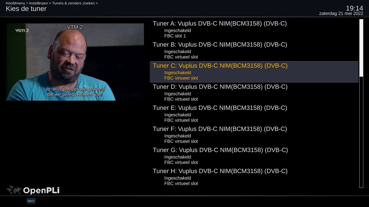

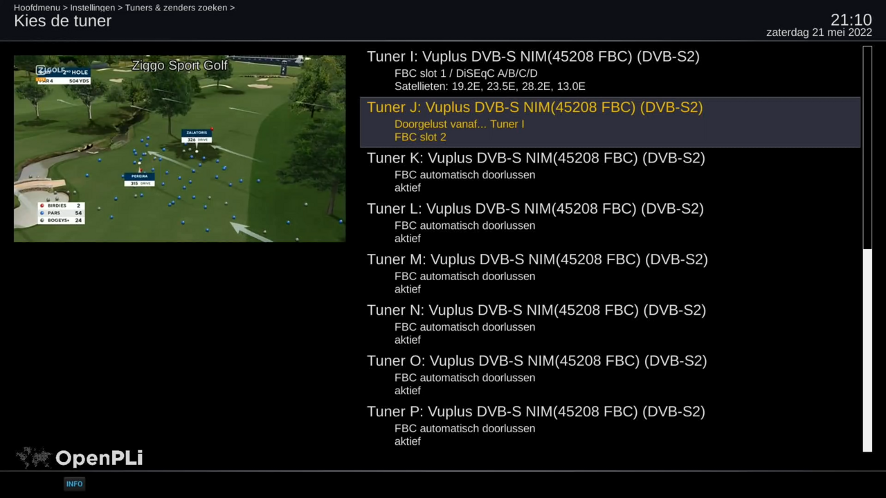

Op 21-5-2022 om 06:17, Mathjanssen zei:
Ik heb een VU+solo4k met openpli 8.0 erin.  Nu wil ik graag een waarschuwing krijgen wanneer ik een timer instel en deze timer een andere overlapt.
16 uren geleden, ceesv zei:
Maar dat gaat dit probleem niet oplossen!
De TS vraagt niet om een oplossing om meerdere satelliet posities tegelijk te kunnen opnemen.
Kennelijk is hij op de hoogte van de beperkingen in zijn setup.
Hij wil gewoon dat zijn ontvanger hem waarschuwt als er een timer conflict is.
Dat werkte niet omdat de ontvanger een niet aangesloten tuner (B) wilde gebruiken met als resultaat geen opname.
Hij krijgt nu, bij een timer conflict een waarschuwing met een aantal opties.
Hij kan dan proberen of 1 van de opnames via de kabel tuner mogelijk is.
