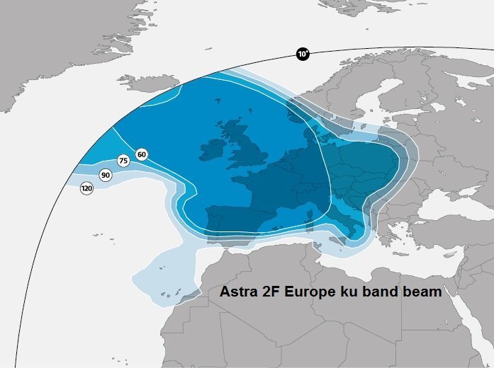

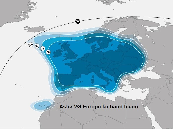

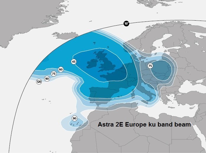

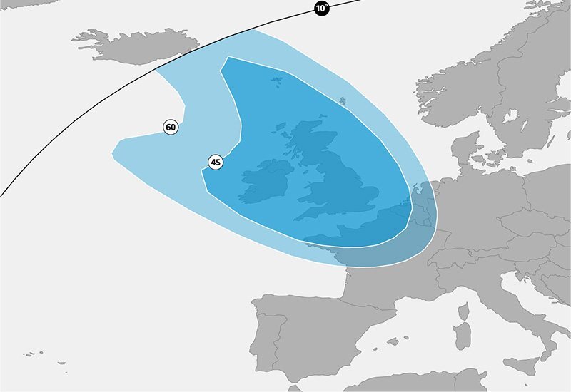

Sprietje Geplaatst: 7 juni 2022 Geplaatst: 7 juni 2022 Beste OysterVision Een Oyster Vision heb je meestal op een camper of caravan waarmee je door Europa trekt. Je hebt het over Engelstalige FTA kanalen maar bedenk dat veel van die zenders op de UK-Spotbeam zitten en die zijn maar beperkt in Europa te ontvangen, zie de bijgevoegde footprint. 1
OysterVision Geplaatst: 9 juni 2022 Auteur Geplaatst: 9 juni 2022 Hoi Sprietje, Ik snap wat je bedoeld maar ik heb geen idee hoe ik met mijn systeem een spotbeam zou kunnen ontvangen, die zal waarschijnlijk lastig te tracken zijn??
Sprietje Geplaatst: 9 juni 2022 Geplaatst: 9 juni 2022 (aangepast) De Astra 2 op 28,2e zendt uit met de UK-Spotbeam en met de Europabeam. Welke transponders op de UK-Spotbeam en op de Europabeam uitzenden is makkelijk te zien op deze link: https://www.lyngsat.com/Astra-2E-2F-2G.html In de eerste kolom staat dan UK of Europe Ku . 9 juni 2022 aangepast door Sprietje 1
Alex1970 Geplaatst: 10 juni 2022 Geplaatst: 10 juni 2022 @OysterVision Wat Sprietje bedoeld is dat je er vanuit kan gaan dat je buiten het blauwe gebied geen ontvangst zal hebben van veel zenders op 28.2E/Astra 2. Dreambox DM920: 2x Triple tuner (2x DVB-S2X multistream + DVB-C/T2) OpenPLi 9 Xtrend ET10000: 1x DVB-S2, 2x DVB-C/T2, IPTV OpenPLi 9 VU+ Duo / Dreambox DM800 / TBS 5925 Channel Master 180cm offset: 39.0°E-37.6°W, Channel Master 120cm offset: 23.5°E-8°W SAB 97 schotel 45.1°E-60°E, 80cm vast: 28.2°E/23.5°E/19.2°E/13°E | DVB-T/DAB: VHFIII/UHF combi-antenne op zolder.
Sprietje Geplaatst: 10 juni 2022 Geplaatst: 10 juni 2022 Om wat preciezer te zijn wat ik bedoel, als je in Nederland de meest bekeken Engelse zenders in het geheugen van je ontvanger plaatst, zul je veel zenders daarvan niet meer kunnen ontvangen als je met je camper verder Europa in rijdt, dus buiten de footprint van de UK-spotbeam. Dat gebeurt al in midden Frankrijk.
