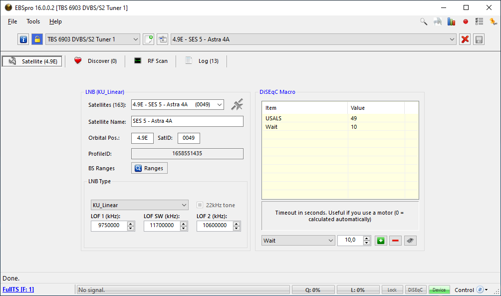

Zilverhippie Geplaatst: 23 juli 2022 Geplaatst: 23 juli 2022 Zoals beloofd, mijn instellingen voor 4.9E:

GuidoHen Geplaatst: 9 augustus 2022 Auteur Geplaatst: 9 augustus 2022 Op 18-7-2022 om 12:24, Crazy Sat zei: Hierbij screenshot + het ini... bestand die je in EBS Pro dient te zetten met alle tp's van de 4,9°E. Ik zoek me suf, maar hoe kan ik het ini bestand inladen? Het zal simpel zijn en ik kijk er waarschijnlijk overheen.....
Crazy Sat Geplaatst: 10 augustus 2022 Geplaatst: 10 augustus 2022 EBS Pro heeft geen submap met transponders. Dat ini bestand zet je gewoon in de hoofdmap van EBSpro. feedhunting , a crazy hobby ! Edison OS mio 4K UHD + Octagon SF8008 4K UHD + Dr.HD F15 + Edison OS mini + Technomate TM-5402 HD M3 CI , Moteck SG2100 + Deltastar 90 cm + Invacom C120 QDF-031 Quad lnb + SkyStar HD2,TBS5927 , en TT-budget S2-1600 kaart. Channel Master 180 cm schotel + ESX241 lnb voor C-band. DVB-T2 via Oostvleteren,Egem,Mont des Cats,Bouvigny en Doornik.
GuidoHen Geplaatst: 10 augustus 2022 Auteur Geplaatst: 10 augustus 2022 (aangepast) Vandaag de schotel geïnstalleerd. De instelling op de schotel en motor had ik vooraf al ingesteld volgens de schaalverdeling. De motor aan de mast opgehangen en na het uitrichten op de mastbuis was zelfs geen fijn afstelling meer nodig. Nu EBSpro aan het ontdekken. Blindscan gaat wel heel traag.... 60 minuten of langer per satelliet. Is er geen andere manier? BISS vragen mogen niet gesteld worden vermoed ik? 10 augustus 2022 aangepast door GuidoHen

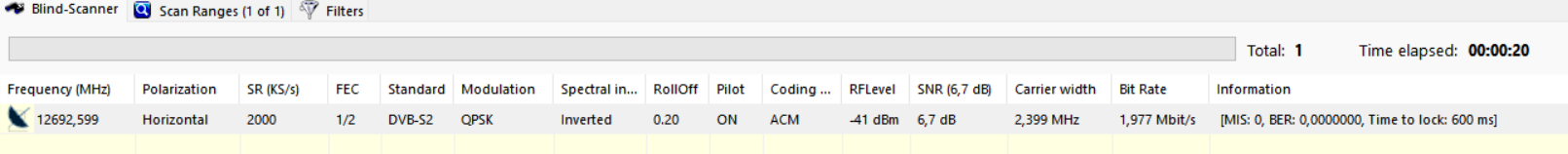

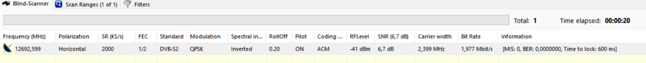

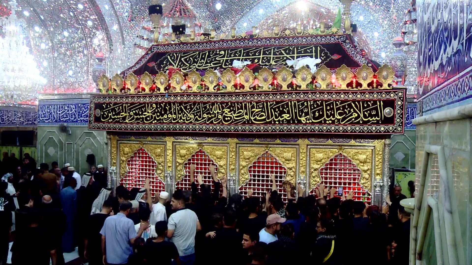

GuidoHen Geplaatst: 10 augustus 2022 Auteur Geplaatst: 10 augustus 2022 (aangepast) De feed met paarden proberen op te zoeken en een blindscan gedaan tussen 12680 eb 12700 H. Onderstaande wordt gevonden, maar zonder beeld. De feed met paarden kan ik niet vinden.... Heb ik een instelling verkeerd staan? Wat bedoel je met : Aut ID: GCUK Enc 13 ? Ook onderstaande feed krijg ik niet gevonden. Maar dan wel weer deze: 10 augustus 2022 aangepast door GuidoHen
Satfeeds-DX Geplaatst: 10 augustus 2022 Geplaatst: 10 augustus 2022 (aangepast) 1 uur terug, GuidoHen zei: De feed met paarden proberen op te zoeken en een blindscan gedaan tussen 12680 eb 12700 H. Onderstaande wordt gevonden, maar zonder beeld. De feed met paarden kan ik niet vinden.... Heb ik een instelling verkeerd staan? Dit is een data-kanaal op 7°E (zie flysat) https://www.flysat.com/en/satellite/position/7-e Kun je ALKAFEEL ontvangen 12648 H 3250 3/4 Of satview, (Or Hachaim) deze is het zwakst 12530 H 1481 5/6 zwart beeld Dit zijn smalbandige zenders die constant uitzenden. FEC-waarde op mijn ontvanger is Aut. ID: GCUK Enc 13 is de naam van de feed 10 augustus 2022 aangepast door Satfeeds-DX Edision Piccollo Benelux Edition en VU+ Zero 4K Cahors Big Bisat : 19,2°E, 23,5°E, 36°E, 39°E, 46°E, 52,5°E Triax 88 cm: 13°E, 1,9°E Triax 64 cm: 42°E Triax 78 cm: 8°W Maximum E-85: 28,2°E, 21,5°E, 16°E, 10°E, 5°E, 1°W, 5°W Maximum E-85: 14°W, 22°W, 30°W Visiosat 90 cm: basis 7°E die draaibaar is van 70,5°E tot 45°W DVBT-TNT DAB+

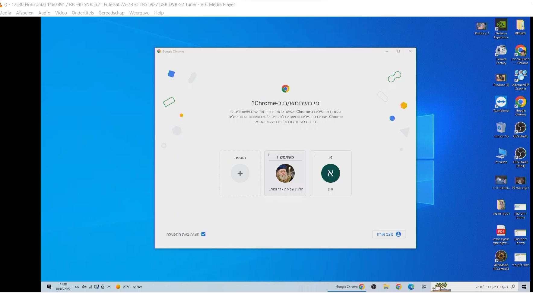

GuidoHen Geplaatst: 10 augustus 2022 Auteur Geplaatst: 10 augustus 2022 Op 12648 H zie ik alleen het beeld van de feed. Maar nergens een naam te bekennen van de feed. Op 12530 H zie ik onderstaande. Ook geen idee welke naam hierbij hoort. In beide gevallen zijn er geen andere programma's te selecteren in VLC.
