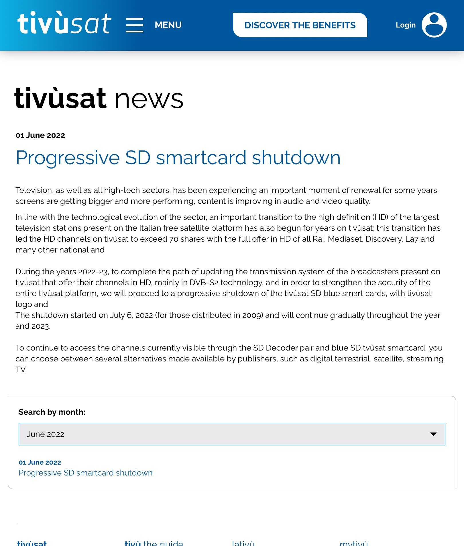

Ik beroep me op de officiele aankondiging van www.tivusat.it! Daar is aangegeven dat de blauw/witte vanaf 21-12-2022 wordt uitgefaseerd. De reden is dat deze kaarten niet de veiligheidsopties hebben die vanaf dan worden geïmplementeerd…
aangepast door Mimisiku
Bewijs van de officiele aankondiging

Ja en dat kan natuurlijk iedere ‘Otto Normalverbraucher’ 😊 Even een EMM eromheen klussen en manueel naar de kaart schrijven. Natuurlijk kun je de afschakel-EMM blocken, maar als de opwaardeer-EMM in een (voor OScam) onbekend formaat is én de blauwe kaart dit nieuwe EMM formaat niet kent (verouderde ROM) dan heb je er niets aan. Je kunt tot de mazzelgroep horen die als laatste uitgeschakeld wordt, maar zonder typische ‘blauwe kaart’ EMM is het gewoon over en uit. Of dat nu morgen is of eind Q1 2023. Ze gaan uit conform hun eigen mededeling..
Je reageert op mijn uitspraak dat de blauwe uitgaat. Jij reageert met ‘dat weet je niet’. Ik weerleg dat met bewijs/uitspraak van TiVúSAT zelf en dan kom je met een puur hypothetisch verhaal om je uitspraak maar niet te hoeven rectificeren. Zeg gewoon: Oke, je had gelijk en klaar…..
Zucht , je zegt zelf "eenmaal uit, altijd uit" en dat hoeft niet zo te zijn. Dat heb je zelf al aangetoond door een emm hier neer te gooien.
IPTV:  KPN Glas (AoN) 1 Gbit & IPTV KPN plus+ TV box  / Android 4K IPTV box / Kodi & Plex / 100+ TB Storage
Zucht (2)… Die EMM betrof de ‘Oro’ kaart, en niet de Bleu. Iemand heeft dat zelf geprobeerd met zijn uitgeschakelde Bleu.. Werkte niet… En nog steeds geldt: als de Bleu uitgaat, blijft ie uit.. Kaart gaat uit de roulatie en moet vervangen door de Verde of Nera….

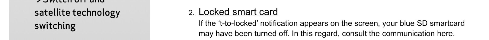

Dat weet alleen TiVúSAT. De modules worden uitgegeven voor de CAID en gemeenschappelijke sleutel van de kaart. Dikke kans dat de DigiQuest alleen op CAID 1856 reageert. Modules zijn over het algemeen niet downwards compatible. De Nera wordt alleen i.c.m. de CI+ verkocht, anders zou je ook losse Nera kaarten kunnen verkopen. De oudere modules doen CAID 183D en 183E en werden ook verkocht als ‘solo Oro’… En dan nog de mogelijkheid dat jouw Blue kaart inmiddels gewoon is afgeschakeld! Dan kun je ad infinitum op Canale 5 HD afstemmen, maar beeld geven doet ie dan niet meer.
