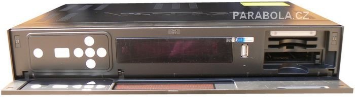

Petrojan Geplaatst: 27 juni 2023 Geplaatst: 27 juni 2023 Vandaag heb ik de draaibare schotel op de camping geïnstalleerd, ingesteld op de Hotbird en Astra’s 1,2 en 3. De signaalsterkte en de kwaliteit zijn prima en de fta-kanalen komen uitstekend door. Ik kan de Canal digitaal card niet opnieuw online en via sms activeren, we hebben een oranje smartcard, die het thuis met een cam-module in de tv voor alle kanalen prima doet, helaas op de Vantage HD 8000S zijn de Canal Digitaal gecodeerd. Volgens mij can er geen cam-module ingevoerd worden. Is het nu einde oefening?? Graag suggesties en/of oplossingen, alvast bedankt.

Penthe Geplaatst: 27 juni 2023 Geplaatst: 27 juni 2023 2 uren geleden, Petrojan zei: Volgens mij can er geen cam-module ingevoerd worden. Volgens deze foto wel, klep aan de voorkant naarbeneden trekken en de cam kan er dan aan de rechterkant in.
