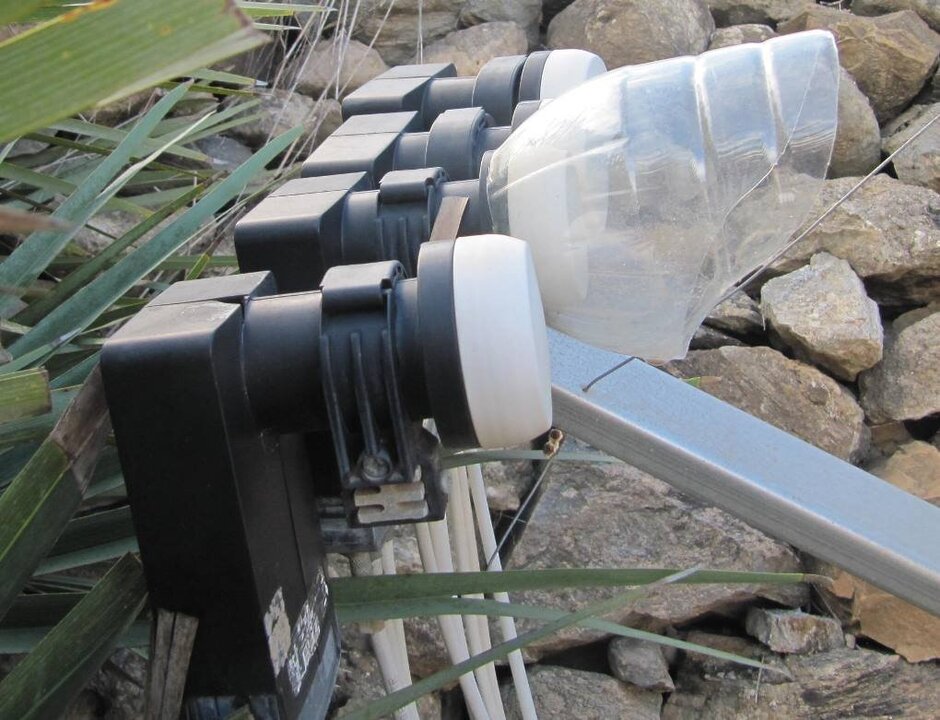

Oeki Geplaatst: 2 oktober 2022 Auteur Geplaatst: 2 oktober 2022 Ik heb een schotel hangen met daarvoor 3 LNB die samen uitkomen op disecqs-ding en via de coaxkabel het huis inkomen en naar de Wamba gaan. Meer heb ik niet, dus mogelijk ook geen aansluiting voor 2 tuners, begrijp ik of kan ik toch opnemen, maar niet naar een ander satellietkanaal kijken op hetzelfde moment.

Moderator ceesv Geplaatst: 3 oktober 2022 Moderator Geplaatst: 3 oktober 2022 Wel, of ze failliet zijn weet ik niet, er zijn de afgelopen 2 jaar grote tekorten geweest bij chips leveringen, wanneer je geen componenten krijgt kan je geen ontvangers bouwen. Ik ben tevreden over mijn Vu+ ontvangers, maar er zijn ook andere goede merken. Koop een 4k ontvanger met een ingebouwde kaartlezer en een ingebouwde aansluiting voor een Ci module, daarmee ben je redelijk toekomst zeker. Vervang voor klein geld de single lnb's in je schotel voor twin of quad LNB's en trek een exrtra kabel naar je ontvanger. Je bent dan flexibel bij tegelijk kijken en opnemen, waarbij je wel moet bedenken dat je kaart een limiet heeft in het aantal tegelijk te decoderen programma's. Op dit moment is die limiet tussen 2 en max. 4 programma's tegelijk decoderen. Ik heb zelf een Vu+ Solo 4k en een Duo 4k SE in gebruik, die voldoen uitstekend. Gaat niet bestaat niet! 65" 4-K OLED, Vu+ Duo 4K SE BT, Vu+ Solo 4K, Rebox-8500, Rebox-8000, Wavefrontier T-90, Satlook Digital NIT, Megasat HD5 Combo Gebruik je een advertentie blocker? Maak dan een uitzondering voor onze website. Zonder advertentie (inkomsten) kan deze site niet voortbestaan.
