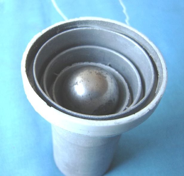

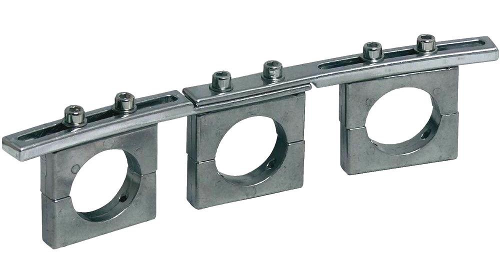

Sprietje Geplaatst: 8 december 2022 Geplaatst: 8 december 2022 De Duitse sites zoals Testberichte, Satvision, Computerbild enz. mag je best wel geloven maar er zijn ook sites die alleen uit gaan van kopersbeoordelingen zonder elke vorm van testen, die vind ik wat minder waardevol. Wat betreft de Dur-line Ultra Twin. Een prima lnb maar deze heeft maar een kopdiameter van 53mm. Dat zou prima zijn bij een kleinere schotel waar je onvoldoende ruimte hebt om normale lnb's te plaatsen maar op het schotelformaat dat jij wilt gebruiken, zou ik liever kiezen voor lnb's met een kop van 60mm. Die hebben 1 scalarring meer in de feedhorn en daarmee "vang" je makkelijker de signalen. Nu zou je misschien zeggen, dat is een kwestie van goed afstellen maar dat is niet optimaal mogelijk met een rechte rail omdat deze de ronding van de Clarkebelt niet helemaal goed volgt. En het maakt echt een behoorlijk verschil hoeveel een feedhorn "vangt" met 1 scalarring meer of minder. De Fuba DAA 850 is een prima schotel voor een enkele lnb maar niet voor multifeed omdat je de rail niet schuin kunt zetten. Je zou er wel een Wentronic feedhalter op kunnen zetten maar dan moet je wel lnb's nemen met een voldoende lange hals. Ik weet niet of je op de genoemde Triax-schotel een multifeedrail kunt plaatsen.

Denisdaf Geplaatst: 9 december 2022 Geplaatst: 9 december 2022 (aangepast) 15 uren geleden, Sprietje zei: feedhorn en daarmee "vang" je makkelijker de signalen Hallo Sprietje, Betreffende de feedhorn van een LNB, stel je hebt maar 1 LNB op een schotel, dus ruimte zat om een nog grotere feedhorn plaats te geven, zijn de aangeboden opzetstukken bruikbaar zijn om op de originele feedhorm van een LNB te monteren? En zo ja geeft dat echt resultaat? Nog een belangrijke vraag, blijft de LNB op dezelfde afstand tov de schotel zitten? Dus daar kom je niet aan? 9 december 2022 aangepast door Denisdaf Iemand soms een mount voor een Channelmaster 120 op overschot. Ik wil namelijk mijn voordien beweegbare 120 channelmaster vast opstellen. Om zowel qua uitzicht, maar ook qua gewicht niet met die beweegbare dingen te zitten, dus op zoek naar een mount.
Sprietje Geplaatst: 9 december 2022 Geplaatst: 9 december 2022 Beste Denisdaf Een schotel heeft altijd afwijkingen t.o.v. een zuivere parabolische vorm, bij consumentenschotels meer dan bij professionele schotels. Hoe groter de schotel, hoe verder de lnb van de schotel af staat en dus meer kans dat de signaalbundel groter wordt. Hoe groter de schotel is, des te meer je gebaat bent met een grotere feedhorn. Gibertini heeft voor zijn 125 en 150cm schotels dan ook grote losse feedhorns beschikbaar. Het is ook niet verstandig om op een grote schotel een smalle lnb te nemen met een dielectric lens. Bij een kleinere schotel heeft het geen zin een extra grote feedhorn te nemen. Een schotel met een enkele lnb kun je optimaal afstellen zodat je maximale ontvangst hebt. Bij multifeedontvangst zit je altijd met compromissen. Je kunt 1 lnb wel optimaal afstellen maar dan staan de andere lnb's weer niet optimaal afgesteld. Indien je satellieten wilt ontvangen die dicht bij elkaar staan, dan moet je wel smalle lnbs nemen maar als je schotel voldoende groot is en de satellieten die je wilt ontvangen staan ruim van elkaar, dan is het verstandig lnb's te nemen met een kop van 60mm, die "vangen" het meeste signaal. Als je extra grote feedhorn neemt, dan moet de lnb niet verder of dichterbij de schotel geplaatst worden t.o.v. de normale feedhorn. Het brandpunt van de feedhorn verplaatst zich niet. Het ligt daar waar de signaalbundel van ongeveer 25mm (bij de gebruikte golflengte van de KU-band) tussen de scalarringen past.

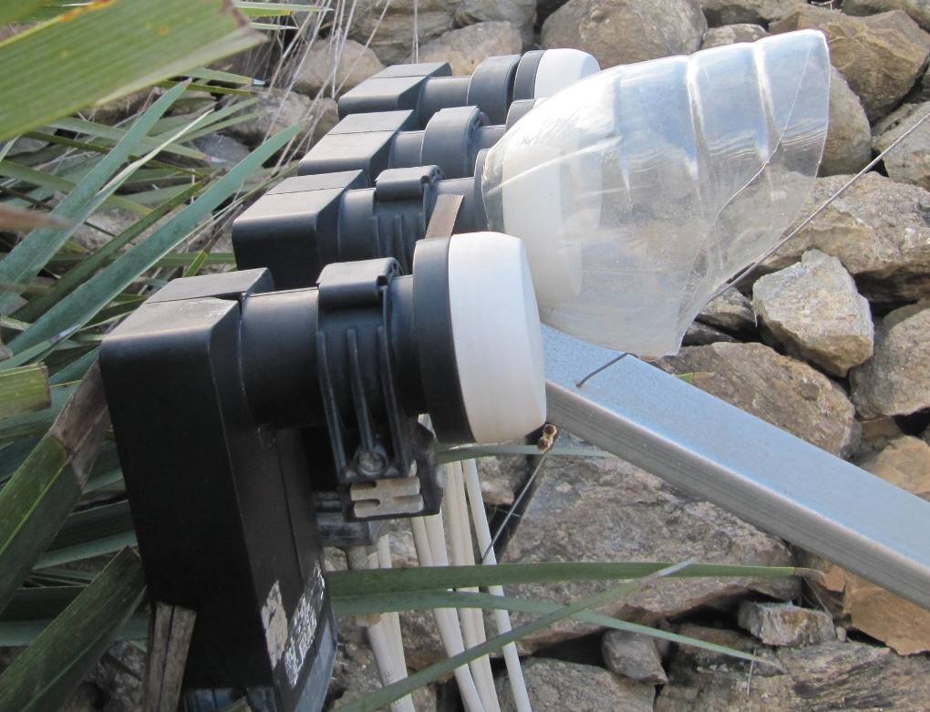

Denisdaf Geplaatst: 9 december 2022 Geplaatst: 9 december 2022 Als van gewoonte bij u weer een duidelijke uitleg. Er zit in dit geval dus idd maar 1 LNB op een 1,4 offsetschotel. De reden waarom de vraag, is omdat ik, niet tegenstaande de schotel perfect is uitgelijnd op 23,5° Oost toch naar mijn mening minder onderbrekingen moet kunnen realiseren. Eergisteren met regenval in de Algarve ( rest Portugal natuurlijk ook ) weer regelmatig uitvallen op ons systeem. Gisteren ook weer uitvallen. Een regenkapje die ik vorig jaar plaatste is ondertussen helemaal door de zon verhard, en heb ik gisteren weggehaald. Ttz ik raakte het nog maar aan en pets, pets, pets. Weg was het. Nu even een PET fles er over gezet , we zien het wel komen. Dus nu een vervolgvraag, zou een opzetstuk als hierboven door jou wordt aangegeven helpen tegen uitval door regen? Iemand soms een mount voor een Channelmaster 120 op overschot. Ik wil namelijk mijn voordien beweegbare 120 channelmaster vast opstellen. Om zowel qua uitzicht, maar ook qua gewicht niet met die beweegbare dingen te zitten, dus op zoek naar een mount.
Sprietje Geplaatst: 9 december 2022 Geplaatst: 9 december 2022 Beste Denisdaf Bij regenval heb je met twee of drie zaken te maken die het signaal verzwakken dat je ontvangt. Ten eerste de regendruppels die de signalen belemmeren die van de satelliet naar je schotel komen. Ten tweede kan ook het uplinksignaal belemmerd worden dat van de aarde naar de satelliet wordt uitgezonden. Dit kan tot een bepaalde mate gecorrigeerd worden maar op een gegeven moment is het uit met de compensatie en ontvangt de satelliet ook geen signaal meer. Aan beide situaties is weinig te doen, hooguit dat je zelf een grotere schotel neemt die meer versterking geeft. De derde reden dat je zwakker signaal ontvangt is dat op de frontkap van de lnb regendruppels komen. Die houden het signaal ook tegen. Hierbij is het zo dat hoe dichter de regendruppels bij de antenne zitten, hoe meer signaal er wordt tegengehouden. Vandaar dat smalle lnb's meer last van regendruppels hebben dan normale lnb's met een kop van 60mm. Vandaar dat een regenkapje op de lnb altijd zorgt voor minder signaalverlies bij een regenbui en ook nog een paar uur daarna omdat regendruppels niet binnen een paar minuten zijn opgedroogd, zeker niet bij vochtig weer. Ik gebruik aan de Costa Calida in Zuid-Spanje een Triax 115 voor de ontvangst van de 13, 19, 23 en 28e. Het moet al heel hard regenen wil het signaal van de Astra 23,5 wegvallen maar om ook bij hele harde regen uitval van de belangrijkste satelliet voor mij, de Astra 23,5, te voorkomen heb ik over die lnb ook een regenkapje geplaatst van een PET-fles zodat de voorzijde van de lnb niet nat kan worden. Tja, alle beetjes helpen om het hele jaar door een ongestoorde ontvangst te hebben. Tja en nu weet ik dat het signaal van de Astra 23,5 in de Algarve nog zwakker is dan bij mij maar ik vind het vreemd dat je met een schotel van 1,4 meter toch regelmatig uitval van de Astra 23,5 hebt. Welke lnb gebruik je?
