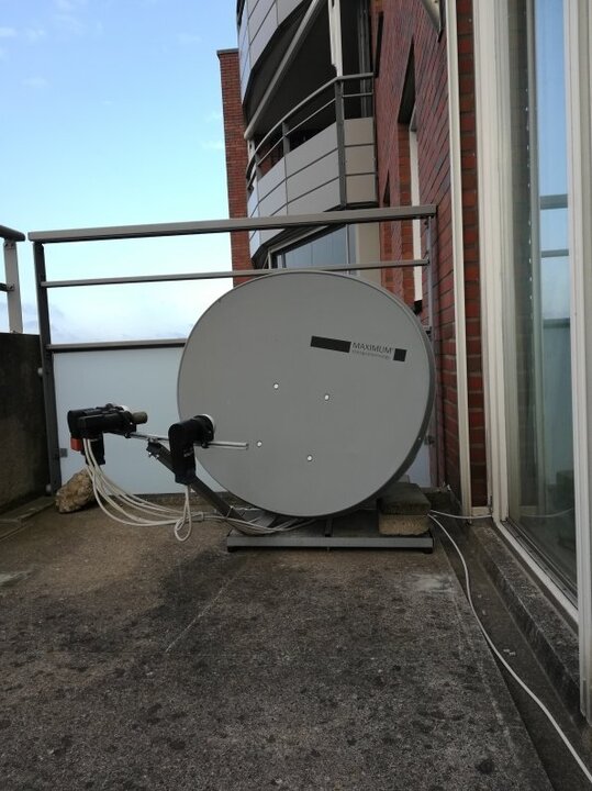

waterpas Geplaatst: 29 november 2022 Geplaatst: 29 november 2022 Ik heb het BAS Paket, ´n basis pakket zeg maar, de publieke zenders, en wat commerciële bagger. Ook een adres in Zweden. Ik woon er niet het jaar rond maar dat is in mijn geval geen probleem. De boel wordt hier o.a. zichtbaar gemaakt, met een VU+ Ultimo met daarin een Conax-kaart. Tenslotte, ik maak gebruik van een Triax E-85 een schotel met een brandlijn in plaats van een brandpunt. De LNB´s en de daarbij behorende satellieten komen dus op een rijtje op de rails te staan. IK kan wel een foto sturen als dat kan helpen. de satellieten blijven natuurlijk God -zij-dank daar waar ze hangen op de Geostationaire cirkel 1 Op een made Dit weekend ging een groepje maden in Scheveningen pootjebaden. De welbespraaktste van het stel sprak: ‘Makkers, merken jullie wel? Er zijn hier heel wat maden bij die made zijn in Germanij.’

waterpas Geplaatst: 29 november 2022 Geplaatst: 29 november 2022 Nee Sprietje, ik heb echt de E-85. De schotel met een arm, en het werk prima. Bijv. 96% voor de Astra-3 en 86% voor de Thor. Op een made Dit weekend ging een groepje maden in Scheveningen pootjebaden. De welbespraaktste van het stel sprak: ‘Makkers, merken jullie wel? Er zijn hier heel wat maden bij die made zijn in Germanij.’
Sprietje Geplaatst: 29 november 2022 Geplaatst: 29 november 2022 Dan heb jij een Triax-schotel die nooit bij Triax gemaakt is, alleen een Triax-stempel er op misschien.

waterpas Geplaatst: 30 november 2022 Geplaatst: 30 november 2022 2 uren geleden, Tonskidutch zei: Worden die losse kaarten nog steeds aangeboden door je Provider in Zweden? Voor NL en BE betreffende TVV en CDS krijg je geen losse kaarten meer (behalve tweedehands met overname formulier als je een brave klant was) Dat weet ik niet, ik kijk al ruim10 jaar met een kaartje, en ben begonnen met Canal Digital. Dat is later Allente geworden, naam veranderd of overgenomen? Nog effe wat rechtzetten, ik heb een Maximum E-85, geen Triax.🙄 Op een made Dit weekend ging een groepje maden in Scheveningen pootjebaden. De welbespraaktste van het stel sprak: ‘Makkers, merken jullie wel? Er zijn hier heel wat maden bij die made zijn in Germanij.’
Alex1970 Geplaatst: 30 november 2022 Geplaatst: 30 november 2022 Nog even wat spraakverwarringen uit de wereld te helpen: De satellieten waar die Zweedse zenders op zitten zijn Thor 5, 6 en 7. Deze staan allemaal op dezelfde plek, t.w. 0.8°W, je schotel ziet het als één satelliet. De zenders zaten vroeger ook op 4.8°E, maar zijn, nadat de twee providers samen gegaan zijn, daar uitgezet. Die twee providers waren Telenor (4.8°E) en Canal Digital (0.8°W) en zijn nu tesamen Allente. Overigens, buiten de oorspronkelijke afkomst hebben de Scandinavische Canal Digital (met één 'a') en de Nederlandse Canal Digitaal (met twee a's) niks meer met elkaar te maken. Je hebt dus geen schotel nodig met meerdere LNB's of ev. een draaibare schotel want je hoeft 'm alleen maar vast uit te richten op 0.8°W. Wel een LNB met meerdere uitgangen en overweeg FBC tuners. Waar je je schotel kan plaatsen kan je m.b.v. bijvoorbeeld dishpointer.com of een augmented reality app, zoals satfinder, onderzoeken. De elevatie (=de hoek waaronder de schotel omhoog kijkt) is best groot, dus van obstakels heb je vm. weinig last. 0.8°W is bijna pal zuid in Benelux. Diameter zou minimaal 80cm moeten zijn denk ik. E.e.a. afhankelijk hoe noordelijk je zit. Abbo is al veel over gezegd dacht ik, maar dat gaat je bottleneck worden als je meerdere zenders gelijktijdig wilt kunnen decoderen. Sowieso geen CI(+)-module. 2 Dreambox DM920: 2x Triple tuner (2x DVB-S2X multistream + DVB-C/T2) OpenPLi 9 Xtrend ET10000: 1x DVB-S2, 2x DVB-C/T2, IPTV OpenPLi 9 VU+ Duo / Dreambox DM800 / TBS 5925 Channel Master 180cm offset: 39.0°E-37.6°W, Channel Master 120cm offset: 23.5°E-8°W SAB 97 schotel 45.1°E-60°E, 80cm vast: 28.2°E/23.5°E/19.2°E/13°E | DVB-T/DAB: VHFIII/UHF combi-antenne op zolder.
