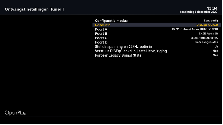

Moderator ceesv Geplaatst: 8 december 2022 Moderator Geplaatst: 8 december 2022 Algemeen gesteld: Welke Diseqc is er ingesteld? Wanneer dat bijvoorbeeld A B is, heb je maar 2 mogelijke satellieten als keuze. Gebruik tenminste Diseqc instelling 1 2 3 4 Of dit ook in jouw ontvanger zo is zal je zelf moeten uitvinden. 1 Gaat niet bestaat niet! 65" 4-K OLED, Vu+ Duo 4K SE BT, Vu+ Solo 4K, Rebox-8500, Rebox-8000, Wavefrontier T-90, Satlook Digital NIT, Megasat HD5 Combo Gebruik je een advertentie blocker? Maak dan een uitzondering voor onze website. Zonder advertentie (inkomsten) kan deze site niet voortbestaan.
alias haha Geplaatst: 8 december 2022 Geplaatst: 8 december 2022 Je dient de Resolutie op diseqc op A/B/C/D te zetten ipv A/B zoals hier onder You can hate me. You can go out there and say anything you want about me, but you will love me later because I told you the truth. The truth is still the truth even if no one believes it. A lie is still a lie, even if everyone believes it.
bobje Geplaatst: 9 december 2022 Geplaatst: 9 december 2022 (aangepast) Hoi, Ik weet niet of je het al hebt opgelost. Menu instellingen kanale zoeken tunerconfiguratie selecteer je sattuner (als je meerdere tuners hebt) configuratie modus set op eenvoudig Mode set die op Diseqc A/B/C/D Set dan de juiste lnb op de juiste poort Daarna kun je de kanalenlijst downen via pluggins. Of Doe een blind scan. Groet, Bobje 9 december 2022 aangepast door bobje
