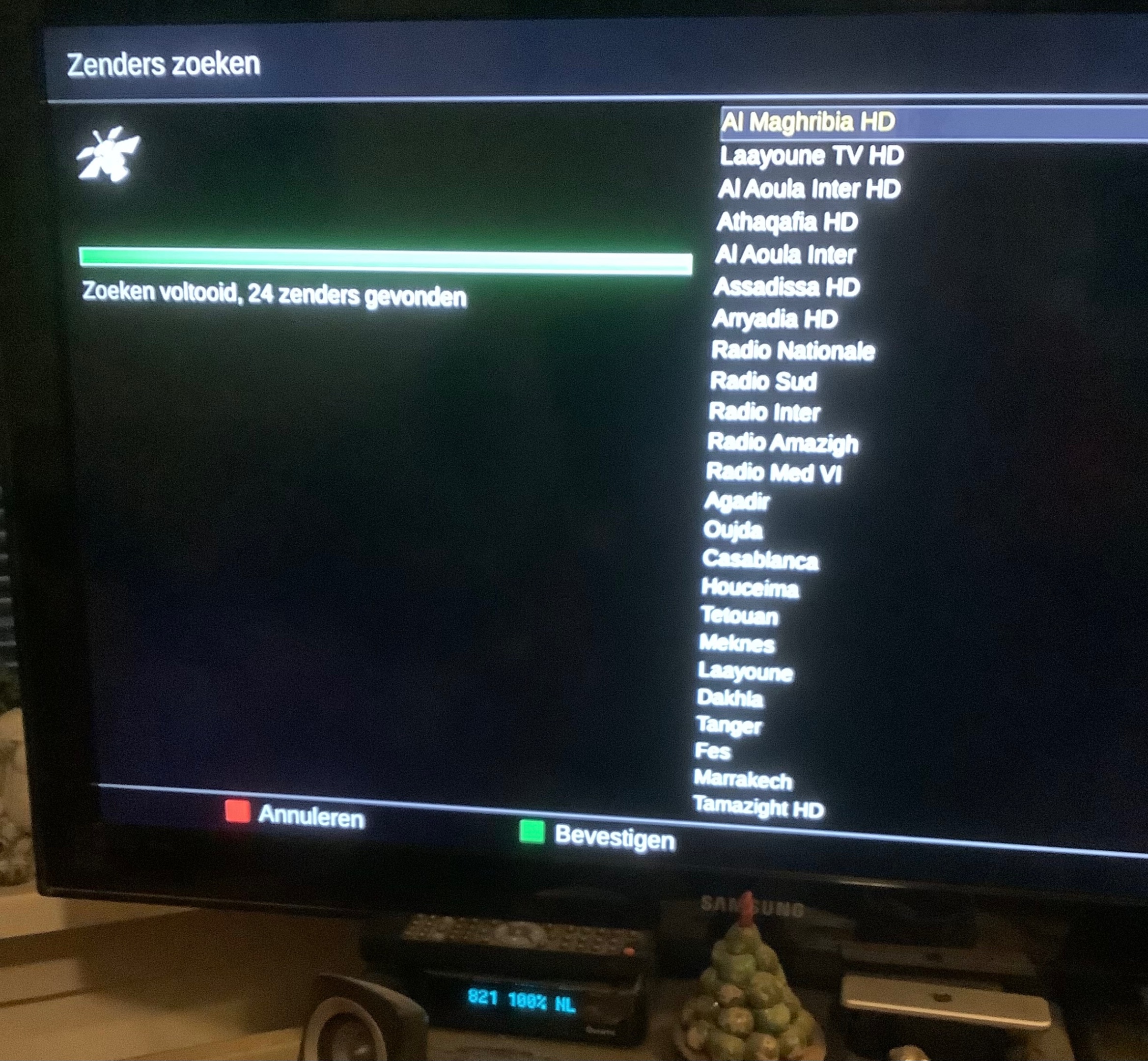

Anoniemanoe Geplaatst: 21 januari 2023 Auteur Geplaatst: 21 januari 2023 Zojuist een nieuwe zenderlijst van Hans ingeladen versie 13-01-2023 en een automatische scan uitgevoerd. Hotbird scant hij heel slecht. Transponder 10873.00 MHz DVB-S2 8PSK 27500 3/4 176 11800 Lukt bijvoorbeeld niet.
Mimisiku Geplaatst: 21 januari 2023 Geplaatst: 21 januari 2023 Ik ga straks even kijken…. Afscheid….. Nog een paar maandjes te gaan…

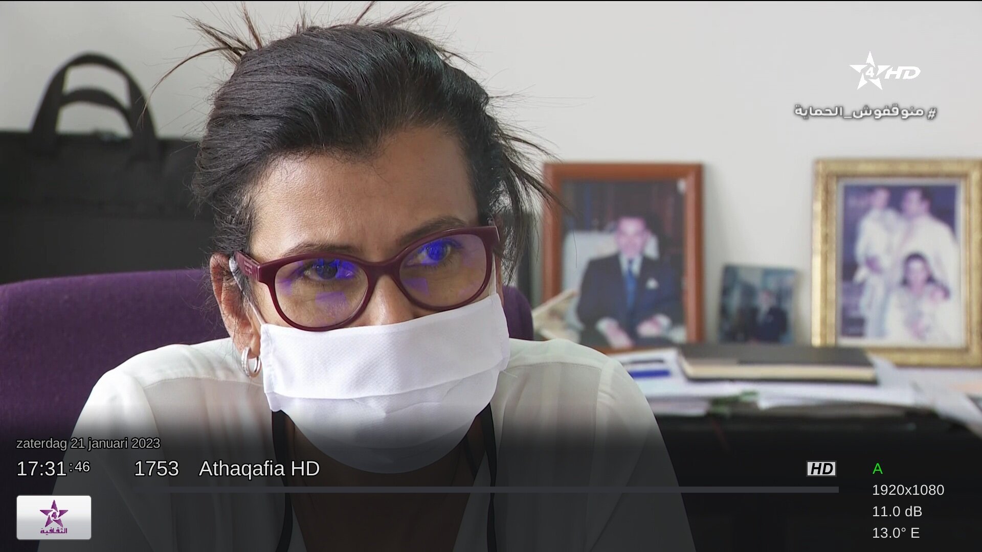

Mimisiku Geplaatst: 21 januari 2023 Geplaatst: 21 januari 2023 (aangepast) Werkt hier als een kanarie… 21 januari 2023 aangepast door Mimisiku Afscheid….. Nog een paar maandjes te gaan…
Mimisiku Geplaatst: 21 januari 2023 Geplaatst: 21 januari 2023 Op mijn oude DM500HD met OpenPli 4.0 Afscheid….. Nog een paar maandjes te gaan…
