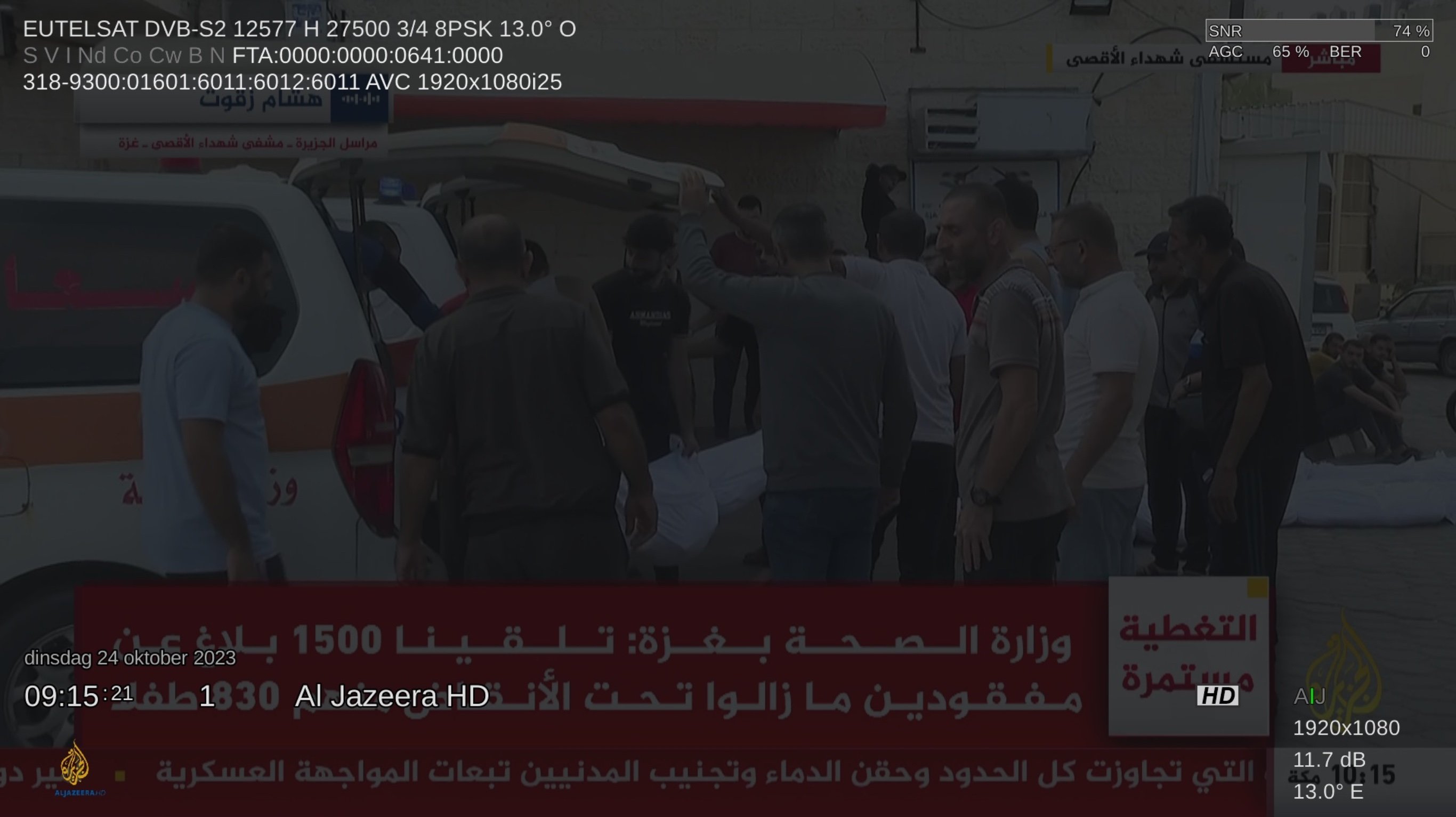

John van Dreumel Geplaatst: 24 oktober 2023 Geplaatst: 24 oktober 2023 Op 19-10-2023 om 21:18, Codx zei: Gefelciteerd je hebt een bekende bug in openpli gevonden denk, het betreft een SD zender zeker? Ach nee toch. Net maar even getest met de Night Build op een Ultimo 4K. Geen probleem te zien op de door TS genoemde zender dus geen probleem met OpenPli. Plaatje is retestrak ondanks de matige signaalwaarde. Welke ‘bekende’ bug heb jij het over? Er is zoveel te vragen dat ik het tóch eerst zelf probeer uit te zoeken. Dat is ook verrekte leerzaam. Mijn boxen zijn allemaal powered by PLi.
Tonskidutch Geplaatst: 24 oktober 2023 Geplaatst: 24 oktober 2023 @John van Dreumel, een andere receiver met ook andere tunerhardware kun je niet zomaar vergelijken. Bij de Zero4K is vast ingebouwde single Tuner. Bij de Ultimo4K een plugable dual tuner. Dat image wordt per model/machine "gebuild". ( versie 8.x mag men natuurlijk ook vermelden bij de vraagstelling ) Het is de eerste keer dat ik verneem dat er een Bug zit in de OpenPli firmware betreffende die transponder en zender. Graag ook opvolging van het bericht door de topic starter. Fat Freddy's Drop Bohannon
John van Dreumel Geplaatst: 24 oktober 2023 Geplaatst: 24 oktober 2023 4 uren geleden, Tonskidutch zei: @John van Dreumel, een andere receiver met ook andere tunerhardware kun je niet zomaar vergelijken. Bij de Zero4K is vast ingebouwde single Tuner. Bij de Ultimo4K een plugable dual tuner. Dat image wordt per model/machine "gebuild". ( versie 8.x mag men natuurlijk ook vermelden bij de vraagstelling ) Uiteraard ben ik op de hoogte dat de signaalwaarde tunerafhankelijk is. Voor zover ik mij kan herinneren is de signaalwaarde van de meeste Vu+ ontvangers hier redelijk in lijn met elkaar. Ik zal straks de Uno4Kse ook eens testen op die transponder. Maar mij ging het sec om de stabiliteit van het plaatje. En die is gewoon strak. 1 Er is zoveel te vragen dat ik het tóch eerst zelf probeer uit te zoeken. Dat is ook verrekte leerzaam. Mijn boxen zijn allemaal powered by PLi.
John van Dreumel Geplaatst: 24 oktober 2023 Geplaatst: 24 oktober 2023 Al is het maar op te verhelderen. De in de Zero 4K gemaakte berekening is wel heel erg positief .t.o.v. de Ultimo 4K en ook de Uno 4Kse. Helaas is dat iets wat VU+ in de drivers moet oplossen en wat ik heb begrepen is Marusys niet heel actief meer op dat gebied en of zij nog goesting hebben om de berekening in de drivers van de Zero 4K te gaan aanpassen waag ik voorzichtig te betwijfelen. De Zero 4K toont maar liefst een waarde van 16.4 dB wat wel heel erg optimistisch is. Het plaatje is net zo strak als op alle andere geteste ontvangers. Het kan dus bij TS vanalles zijn. 1 Er is zoveel te vragen dat ik het tóch eerst zelf probeer uit te zoeken. Dat is ook verrekte leerzaam. Mijn boxen zijn allemaal powered by PLi.
