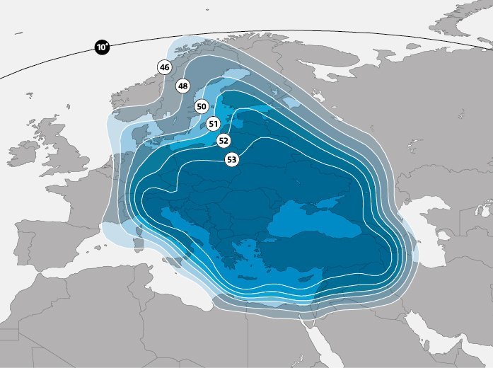

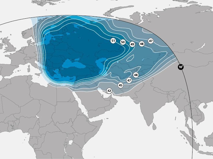

Sprietje Geplaatst: 25 november 2023 Geplaatst: 25 november 2023 (aangepast) Onverwacht is op positie 23,5 oost een tweede satelliet gearriveerd. Het gaat om de Astra 5B die eerst op positie 31,5 oost hing en Oost-Europa voorzag van satellietzenders. Wat de Astra 5B naast de Astra 3B op de 23,5 positie komt doen is niet erg duidelijk. Waarschijnlijk heeft het te maken met de levensduur van de Astra 3B-satelliet. De Astra 3B-satelliet is op 21 mei 2010 gelanceerd en met een verwachte levensduur van 15 jaar, zou de satelliet nog een levensduur van 1,5 jaar hebben. De Astra 5B is gelanceerd op 22 March 2014 en heeft nog een verwachte levensduur van ruim 5 jaar. Het lijkt er dus op dat de Astra 5B de Astra 3B gaat vervangen maar onduidelijk is wanneer. Er is weinig over bekend gemaakt en er is ook weinig over te lezen op internet. Eén van de weinige berichten is hier te lezen: https://satcesc.com/2023/07/06/satelite-astra5b-cambia-posicion/ Vertaling: 6 juli 2023 - SatCesc De Astra 5B-satelliet verandert zijn orbitale positie naar 23,5º Oost De Luxemburgse satellietoperator SES Astra is van plan de Astra 5B-satelliet naar een nieuwe orbitale positie te verplaatsen, op 23,5° Oost, waar de Astra 3B-satelliet operationeel is. Astra 5B leverde zijn diensten op de positie 31,5° Oost tot 1 juli 2023, de datum waarop de distributie van de nieuwste tv-diensten eindigde, waardoor verschillende platforms gedwongen werden van satelliet te wisselen. Astra 5B werd op 22 maart 2014 de ruimte in gelanceerd aan boord van een Ariane 5-raket vanaf de luchtmachtbasis Kourou, Frans-Guyana. De satelliet is uitgerust met 40 Ku-band transponders (equivalent aan 36 MHz) en 6 Ka-band transponders. De verwachte levensduur van de satelliet is 15 jaar. Dit betekent dat er nog ongeveer zes jaar exploitatie voor de boeg is. Op de nieuwe geostationaire positie van 23,5° Oost zou Astra 5B op 19 juli 2023 operationeel moeten zijn. De positie 31,5 °Oost is blijkbaar vrij. De Turkse satelliet Türksat 5A staat geparkeerd op een positie nabij 31° Oost. Het wordt gebruikt voor de distributie van datadiensten en, bij wijze van proef, voor televisie-uitzendingen. Op Wikipedia is te lezen dat de Astra 5B al sinds 26 sept. 2023 op positie 23,5e hangt een kleine 2 maanden dus. De footprint van de Astra 5B is duidelijk anders dan die van de Astra 3B. Als de Astra 5B over enige tijd de Astra 3B gaat vervangen, heeft dat wel gevolgen voor de ontvangst in Europa. Het worden spannende tijden hoe straks de ontvangst aan de buitengrenzen van Europa zullen zijn. De footprints kunnen verplaatst en verdraaid worden maar niet van vorm veranderd worden. Zie ook: https://www.n2yo.com/?s=39617 Astra 5B Widebeam zoals die was op 31,5 oost Astra 5B high power beam zoals die was op 31,5 oost Astra 3B widebeam 25 november 2023 aangepast door Sprietje aangepast voor schrijffout
Drs. IJzerbout Geplaatst: 25 november 2023 Geplaatst: 25 november 2023 25 minuten geleden, Sprietje zei: De footprints kunnen verplaatst en verdraaid worden maar niet van vorm veranderd worden. Door het variëren van de transmit power kan de footprint in grote mate veranderd worden. “On ne voit bien qu´avec le cœur. L´essentiel est invisible pour les yeux”.
Crazy Sat Geplaatst: 25 november 2023 Geplaatst: 25 november 2023 (aangepast) Quote 36 minuten geleden, Sprietje zei: De footprints kunnen verplaatst en verdraaid worden maar niet van vorm veranderd worden. Door het variëren van de transmit power kan de footprint in grote mate veranderd worden. Ook de atmosferische omstandigheden bepalen ook de vorm van de footprints dit in tegenstelling met de bewering in die link die Sprietje meegeeft. 😏 25 november 2023 aangepast door Crazy Sat feedhunting , a crazy hobby ! Edison OS mio 4K UHD + Octagon SF8008 4K UHD + Dr.HD F15 + Edison OS mini + Technomate TM-5402 HD M3 CI , Moteck SG2100 + Deltastar 90 cm + Invacom C120 QDF-031 Quad lnb + SkyStar HD2,TBS5927 , en TT-budget S2-1600 kaart. Channel Master 180 cm schotel + ESX241 lnb voor C-band. DVB-T2 via Oostvleteren,Egem,Mont des Cats,Bouvigny en Doornik.
Sprietje Geplaatst: 25 november 2023 Auteur Geplaatst: 25 november 2023 18 minuten geleden, Crazy Sat zei: Ook de atmosferische omstandigheden bepalen ook de vorm van de footprints dit in tegenstelling met de bewering in die link die Sprietje meegeeft. 😏 De footprint wordt bepaald door de parabolische vorm van de 2 reflectors van de satelliet aan te passen die per footprint worden gebruikt. Dit wordt op aarde gedaan als bepaald is wat de doelgebieden zijn voor de ontvangst van de satelliet. Atmosferische omstandigheden kunnen altijd optreden en heeft niets met het ontwerp van de reflectors te maken. 29 minuten geleden, Drs. IJzerbout zei: Door het variëren van de transmit power kan de footprint in grote mate veranderd worden. Niet de vorm waar ik het over heb, wel het ontvangstgebied.
Drs. IJzerbout Geplaatst: 25 november 2023 Geplaatst: 25 november 2023 15 minuten geleden, Sprietje zei: het ontvangstgebied Dat noemt men de footprint. Het is dat gedeelde van de aarde 🌏 dat door de satelliet belicht wordt. “On ne voit bien qu´avec le cœur. L´essentiel est invisible pour les yeux”.
Sprietje Geplaatst: 25 november 2023 Auteur Geplaatst: 25 november 2023 8 minuten geleden, Drs. IJzerbout zei: Dat noemt men de footprint. Het is dat gedeelde van de aarde 🌏 dat door de satelliet belicht wordt. De footprint wordt bepaald door de vorm van de schotels van de satelliet. De positie van de footprint verplaatst zich als je de satelliet verplaatst maar de positie van de footprint kan ook veranderd worden door de beam van richting te verplaatsen door de schotel op de satelliet iets te kantelen. Daarnaast kan de schotel ook geroteerd worden waardoor de footprint iets om zijn eigen as draait.
Moderator ceesv Geplaatst: 25 november 2023 Moderator Geplaatst: 25 november 2023 Definitie footprint: De footprint van een communicatiesatelliet is het grondoppervlak dat door zijn transponders wordt gedekt en bepaalt de schotel diameter die nodig is om het signaal van elke transponder te ontvangen. Gaat niet bestaat niet! 65" 4-K OLED, Vu+ Duo 4K SE BT, Vu+ Solo 4K, Rebox-8500, Rebox-8000, Wavefrontier T-90, Satlook Digital NIT, Megasat HD5 Combo Gebruik je een advertentie blocker? Maak dan een uitzondering voor onze website. Zonder advertentie (inkomsten) kan deze site niet voortbestaan.
Drs. IJzerbout Geplaatst: 25 november 2023 Geplaatst: 25 november 2023 De footprint wordt o.a. bepaald door de vorm van van de downlink schotel & feed. Maar natuurlijk ook door de veldsterkte van het ruimtesegment. “On ne voit bien qu´avec le cœur. L´essentiel est invisible pour les yeux”.
