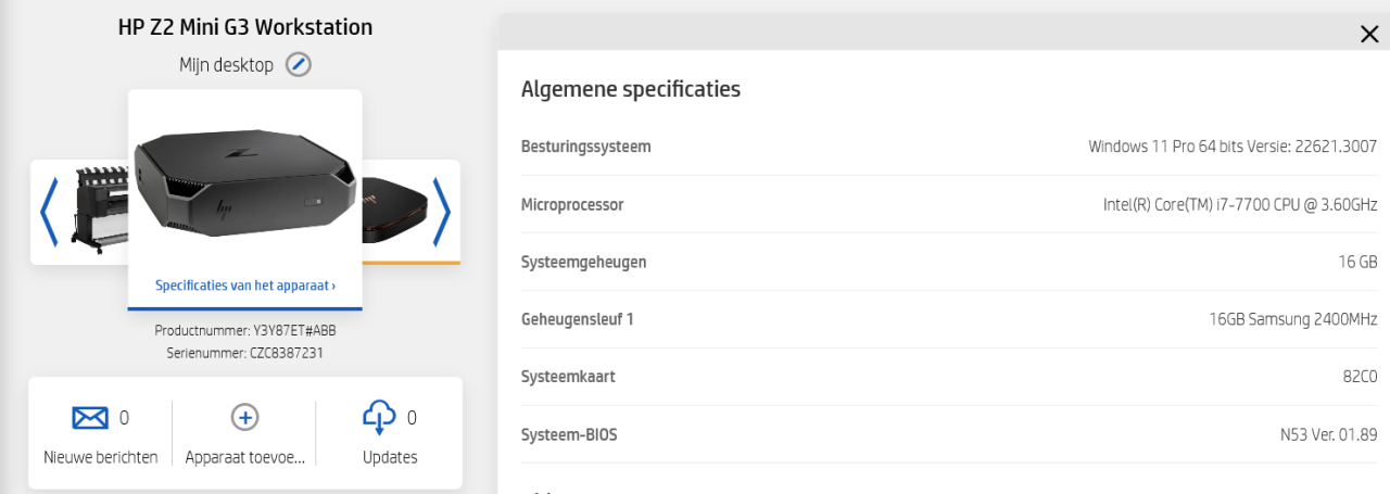

Tonskidutch Geplaatst: 21 januari 2024 Geplaatst: 21 januari 2024 11 uren geleden, sattv4iedereen zei: Ik gebruik speedfan. De belasting is na opstarten miniem. dat speedfan is geen echte software applicatie die een CPU load verhoogd als je de ( DRM ) ZiggoGo app erop hebt kan het zijn dat je zonder updates voor browser en windows11 een zuchtende ventilator hoort en wat is een oudere desktop ( de specificaties aub )? tenminste mij is dat die ZiggoGo app al enkele keren opgevallen net na een cumelative update Fat Freddy's Drop Bohannon
