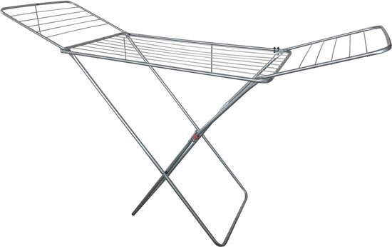

Crazy Sat Geplaatst: 7 april 2024 Geplaatst: 7 april 2024 (aangepast) Heb al tweemaal zo een arm vervangen. Spring eens bij een schroothandelaar in de buurt binnen of kijk even bij de metaalcontainer in het plaatselijk containerpark van je gemeente/stad. Er ligt daar van alles dat je kan gebruiken. Ik heb er een oud droogrekken meegenomen (zoals op afbeelding) , zijn armen van een goeie 10 mm. dik perfect dus. Langs één kant is er reeds een plat stuk met bevestigingsgat. Op maat een stuk plat slaan en gaatje erin slaan aan het andere uiteinde. Eventjes schuren en wit spuiten. Zo een oud rekken krijg je gratis mee.😉 7 april 2024 aangepast door Crazy Sat feedhunting , a crazy hobby ! Edison OS mio 4K UHD + Octagon SF8008 4K UHD + Dr.HD F15 + Edison OS mini + Technomate TM-5402 HD M3 CI , Moteck SG2100 + Deltastar 90 cm + Invacom C120 QDF-031 Quad lnb + SkyStar HD2,TBS5927 , en TT-budget S2-1600 kaart. Channel Master 180 cm schotel + ESX241 lnb voor C-band. DVB-T2 via Oostvleteren,Egem,Mont des Cats,Bouvigny en Doornik.

Sprietje Geplaatst: 7 april 2024 Geplaatst: 7 april 2024 Ik zou toch liever aluminium buis nemen dan zo'n gelakt ijzeren buisje.
Mojo Geplaatst: 7 april 2024 Geplaatst: 7 april 2024 5 minuten geleden, Sprietje zei: Ik zou toch liever aluminium buis nemen dan zo'n gelakt ijzeren buisje. Voor nood zou het een oplossing zijn. Aluminium is er inderdaad veel geschikter voor dan pispotstaal You know when you've been shagged. I like receivers who give me pleasure.
Crazy Sat Geplaatst: 7 april 2024 Geplaatst: 7 april 2024 Nou Ollanders ... Zelfs een Ollander weet dat staal roest. Dat is de bekendste eigenschap. Hierdoor moet je het metaal behandelen met verf of een coating. Maar vooral een voorbehandeling met een goeie laag antiroest. Bovendien is staal sterker dan aluminium , aan de platte bevestigingspunten gaat aluminium soms breken , staal niet. @Mojo Pispot heb jij toch niet nodig , doe je toch altijd zittend. 🤪 feedhunting , a crazy hobby ! Edison OS mio 4K UHD + Octagon SF8008 4K UHD + Dr.HD F15 + Edison OS mini + Technomate TM-5402 HD M3 CI , Moteck SG2100 + Deltastar 90 cm + Invacom C120 QDF-031 Quad lnb + SkyStar HD2,TBS5927 , en TT-budget S2-1600 kaart. Channel Master 180 cm schotel + ESX241 lnb voor C-band. DVB-T2 via Oostvleteren,Egem,Mont des Cats,Bouvigny en Doornik.
