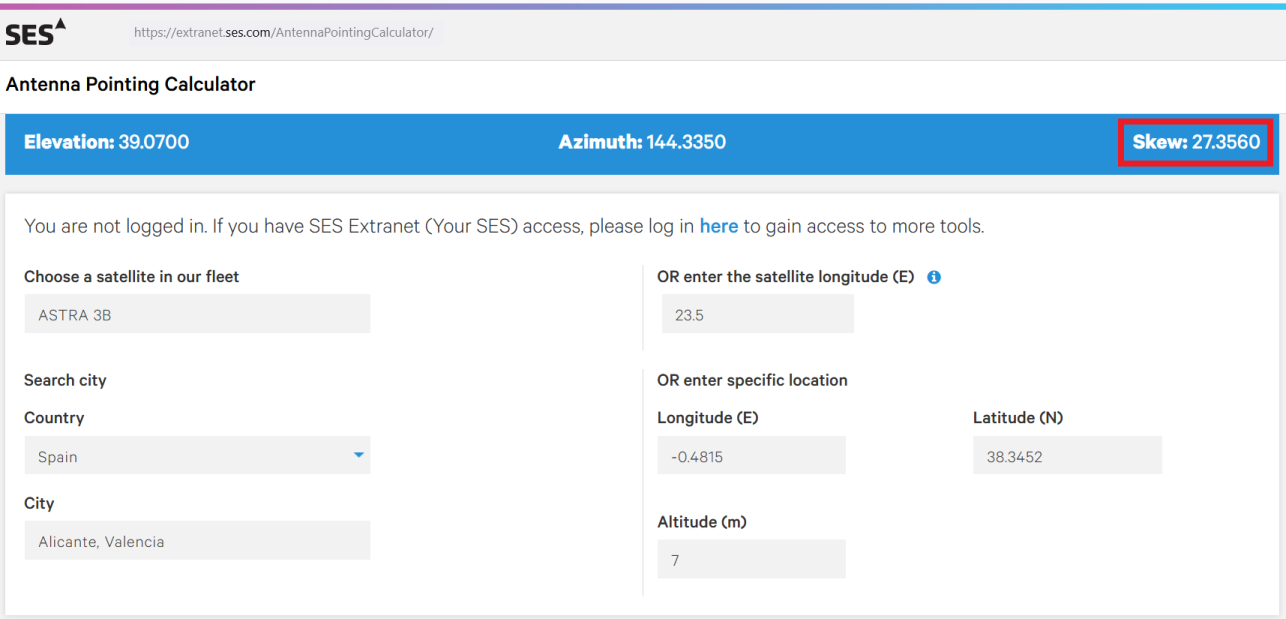

Sprietje Geplaatst: 7 april 2024 Auteur Geplaatst: 7 april 2024 Hoe groot is je schotel en wat voor een lnb heb je? Is dat een enkele lnb of een duo-lnb en welke kop staat in de klem indien een duo-lnb? Betreft het Alicante?
Pergola Geplaatst: 7 april 2024 Geplaatst: 7 april 2024 1 uur terug, Sprietje zei: Hoe groot is je schotel en wat voor een lnb heb je? Is dat een enkele lnb of een duo-lnb en welke kop staat in de klem indien een duo-lnb? Betreft het Alicante? Triax 88cm. Enkele kop, dus op 23,5. Ja provincie Alicante Rebox 8220HD; Rebox 4000HD; 2x CI -module (wit); Astra 1 (78), Astra 3 (88), Astra 2 (200)
Codx Geplaatst: 7 april 2024 Geplaatst: 7 april 2024 (aangepast) De FEC waarde op die 12.051 test TP schijn gewijzigd te zijn naar 3/4 echter de rest is hetzelfde gebleven 7 april 2024 aangepast door Codx SCHOTEL: 1,2 Mtr 50E-55W / 60cm Astra 19/23 / Airspy R2 SDR 24-1800 Mhz RECEIVERS: Dreambox 920 UHD/DM8000/800SE / VU+ Ultimo 4K Sat & Kabel & T2 / Rpi2 ADS-B FlightFeeder IPTV: KPN Glas (AoN) 1 Gbit & IPTV KPN plus+ TV box / Android 4K IPTV box / Kodi & Plex / 100+ TB Storage
Sprietje Geplaatst: 7 april 2024 Auteur Geplaatst: 7 april 2024 19 minuten geleden, Pergola zei: Triax 88cm. Enkele kop, dus op 23,5. Ja provincie Alicante Prima maat schotel. De skew moet in Alicante op -27 graden staan, zie bijgevoegde calculator en afstelhoek. 1
Pergola Geplaatst: 8 april 2024 Geplaatst: 8 april 2024 Op 6-4-2024 om 23:29, Pergola zei: 12187 Van 92% naar 63% 11739 Van 89% naar 59% 11856 Van 90% naar 45% Helaas, na de -27gr instelling, is de ontvangst rond 22.30 uur: respektievelijk 65% 55% 51% Zal een andere LNB monteren, met behoud van -27gr. wordt vervolgd. Rebox 8220HD; Rebox 4000HD; 2x CI -module (wit); Astra 1 (78), Astra 3 (88), Astra 2 (200)
