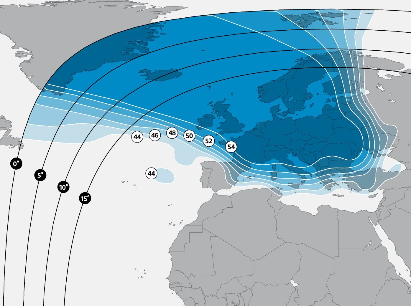

Codx Geplaatst: 13 augustus 2024 Geplaatst: 13 augustus 2024 (aangepast) 3 uren geleden, Sprietje zei: Bij de eerste heb je maar 5,4dB signaal/ruis verouding nodig, bij CD 6,9dB. Bij Canal Digitaal heb je dus 1,5dB meer signaal nodig. Dat is bijv. het verschil tussen een schotel van 60cm en een van 78cm of een verschil van een schotel van 78cm of een van 88cm. Het is 7.9 dB C/N en geen 6.9 dB maar nogmaals dat is prima haalbaar met een 60 cm schotel. Daarmee zul je rond de 11-12 dB kunnen halen bij optimale condities bij meer dan 50 dBW. 13 augustus 2024 aangepast door Codx SCHOTEL: 1,2 Mtr 50E-55W / 60cm Astra 19/23 / Airspy R2 SDR 24-1800 Mhz RECEIVERS: Dreambox 920 UHD/DM8000/800SE / VU+ Ultimo 4K Sat & Kabel & T2 / Rpi2 ADS-B FlightFeeder IPTV: KPN Glas (AoN) 1 Gbit & IPTV KPN plus+ TV box / Android 4K IPTV box / Kodi & Plex / 100+ TB Storage

Sprietje Geplaatst: 14 augustus 2024 Auteur Geplaatst: 14 augustus 2024 23 uren geleden, OFDM zei: Ik ben benieuwd naar de analyse van Sprietje. Winst voor zuid Spanje maar volledig verlies voor de Canarische eilanden? Voor Kreta lijkt me weinig veranderd. Uiteraard onder aanname dat de footprint overeenkomt met de werkelijkheid. Beste OFDM Precies zoals ik maanden geleden al voorspelt had. Op de Canarische Eilanden kun je Canal Digitaal en TV Vlaanderen vanaf volgende maand niet meer ontvangen.
Sprietje Geplaatst: 14 augustus 2024 Auteur Geplaatst: 14 augustus 2024 TV Noe zit al op de Astra 3C oost-beam en heeft de parameters DVB-S2, 8PSK, SR29.500, fec 3/4 en komt daarmee overeen met de uitzendparameters die Canal Digitaal en TV Vlaanderen nu gebruiken. Die kan ik met mijn Triax 115 (in de volksmond een 120cm-schotel) niet meer ontvangen aan de Costa Calida. Dat wil dus zeggen dat alle overige 6 CD-zenders die straks naar de oost-beam verhuizen ook niet meer te ontvangen zijn. En dat geldt niet alleen voor de Costa Calida maar voor veel meer Costa's.

Frans B Geplaatst: 14 augustus 2024 Geplaatst: 14 augustus 2024 58 minuten geleden, Sprietje zei: TV Noe zit al op de Astra 3C oost-beam en heeft de parameters DVB-S2, 8PSK, SR29.500, fec 3/4 en komt daarmee overeen met de uitzendparameters die Canal Digitaal en TV Vlaanderen nu gebruiken. Die kan ik met mijn Triax 115 (in de volksmond een 120cm-schotel) niet meer ontvangen aan de Costa Calida. Dat wil dus zeggen dat alle overige 6 CD-zenders die straks naar de oost-beam verhuizen ook niet meer te ontvangen zijn. En dat geldt niet alleen voor de Costa Calida maar voor veel meer Costa's. Ik kan deze transponder op kreta met een 130cm gilbertini ook niet ontvangen. gepensioneerd. En 25 jaar lid van sat4all.
