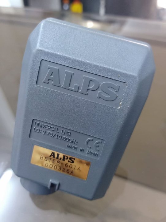

Martco Geplaatst: 2 maart 2024 Geplaatst: 2 maart 2024 Lnb is aan vervanging toe. Heb offset schotel draaibaar (1,20m). Deze staat al ongeveer 30 jaar op plateau tegen mijn achtergevel. krijg regelmatig blokvorming ,zeker bij onstabiel weer( zoals als de zon ineenkeer doorkomt na bewolkte perioden). Als het lange tijd regent of andersom de zon blijft schijnen , geen probleem. Welke lnb zouden jullie mij aanraden? Is deze iets inverto ultra single pll 40mm? Er staat nu een Alps 0.7db op.

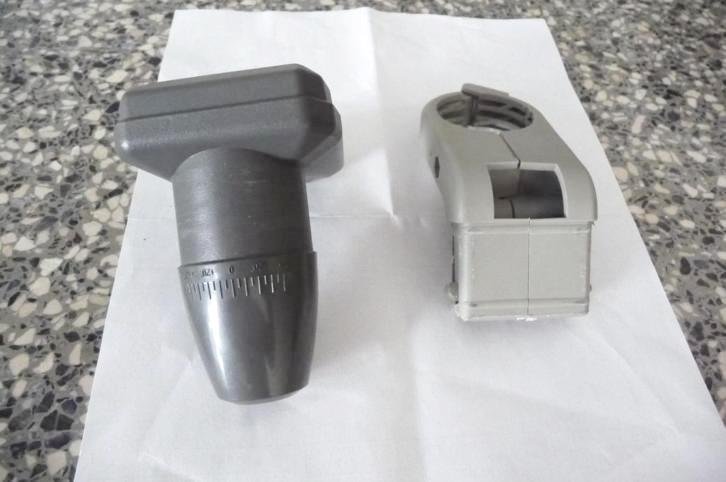

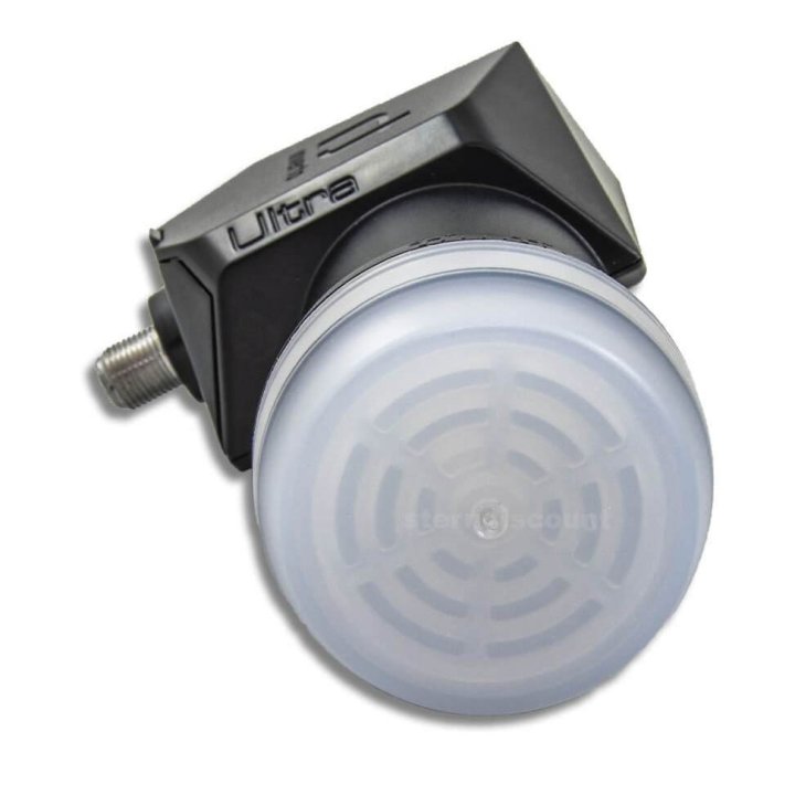

Satfeeds-DX Geplaatst: 2 maart 2024 Geplaatst: 2 maart 2024 Ik heb enkele van de inverto ultra single pll 40mm lnb's in gebruik en ben er zeer tevreden van. De oudere versie van de Inverto Black Ultra lnb (met de lange nek) is nog iets beter, maar die is nog moeilijk te krijgen. De Inverto heeft een grotere feedhoorn dan de Alps en zal zeker een beter signaal geven op Nilesat 7°W. Terwijl je bezig bent kun je misschien ook eens je kabel controleren en eventueel vervangen. Waterinsijpeling is dikwijls de boosdoener van blokjes in het beeld. Edision Piccollo Benelux Edition en VU+ Zero 4K Cahors Big Bisat : 19,2°E, 23,5°E, 36°E, 39°E, 46°E, 52,5°E Triax 88 cm: 13°E, 1,9°E Triax 64 cm: 42°E Triax 78 cm: 8°W Maximum E-85: 28,2°E, 21,5°E, 16°E, 10°E, 5°E, 1°W, 5°W Maximum E-85: 14°W, 22°W, 30°W Visiosat 90 cm: basis 7°E die draaibaar is van 70,5°E tot 45°W DVBT-TNT DAB+
Martco Geplaatst: 2 maart 2024 Auteur Geplaatst: 2 maart 2024 (aangepast) 38 minuten geleden, Satfeeds-DX zei: Ik heb enkele van de inverto ultra single pll 40mm lnb's in gebruik en ben er zeer tevreden van. De oudere versie van de Inverto Black Ultra lnb (met de lange nek) is nog iets beter, maar die is nog moeilijk te krijgen. De Inverto heeft een grotere feedhoorn dan de Alps en zal zeker een beter signaal geven op Nilesat 7°W. Terwijl je bezig bent kun je misschien ook eens je kabel controleren en eventueel vervangen. Waterinsijpeling is dikwijls de boosdoener van blokjes in het beeld. Zou dus kunnen uitkijken naar die oude inverto. Is niet zo dringend. 2 maart 2024 aangepast door Martco 1
Sprietje Geplaatst: 2 maart 2024 Geplaatst: 2 maart 2024 Deze lnb https://inverto.tv/lnb/362/single-universal-40mm-pll-lnb is ook een prima lnb. Nadeel is de grote kop maar als je toch maar 1 lnb gebruikt, is dat nooit een probleem. 1
Martco Geplaatst: 22 maart 2024 Auteur Geplaatst: 22 maart 2024 Op 2-3-2024 om 18:03, Sprietje zei: Deze lnb https://inverto.tv/lnb/362/single-universal-40mm-pll-lnb is ook een prima lnb. Nadeel is de grote kop maar als je toch maar 1 lnb gebruikt, is dat nooit een probleem. Heb deze gekocht. Als het weer wat beter is proberen te plaatsen. Ben al wat ouder en tis toch een hoogte (plat dak + op plateau). Totaal 7 meter hoog.
