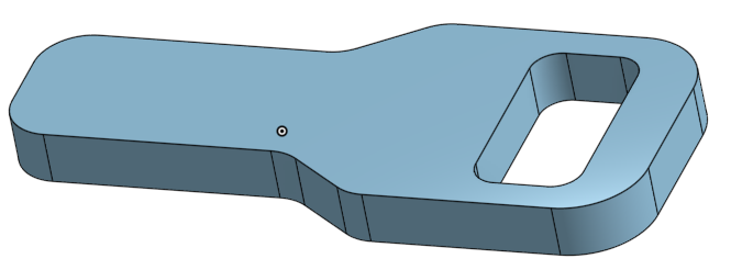

Con Geplaatst: 9 maart 2024 Geplaatst: 9 maart 2024 (aangepast) 2 uren geleden, a33 zei: Is ook zo'n lijmklem openknijpen wellicht lastig? Ik zat te denken aan een hefboompje, over de schakelaar te monteren. Dan moet die afstandsbediening wel op een plankje of zo worden vastgemaakt. Groet, A33 Kijk eens of een flesopener over de ab past, da heb je een hefboom. Wat is de breedte en dikte van de ab. Misschien kan ik wat printen. 9 maart 2024 aangepast door Con Groet, Con. Gloeiende, gloeiende, een beetje humor moet kunnen, anders ga je maar ergens anders heen.. Sinds november 2024 gelukkig weer glasvezel via KPN. Internet/PC: modem/router Fritzbox en TP-Link accesspoint, switch (8), switch (4) PC: Intel Nuc i7 met W11. Laptop Thinkpad met W11 met 24H2. Asus Gigabyte Home Assistant, 20 Shelly's en 2 ESP-tjes en Zigbee.
Con Geplaatst: 9 maart 2024 Geplaatst: 9 maart 2024 Zo iets bijvoorbeeld; Groet, Con. Gloeiende, gloeiende, een beetje humor moet kunnen, anders ga je maar ergens anders heen.. Sinds november 2024 gelukkig weer glasvezel via KPN. Internet/PC: modem/router Fritzbox en TP-Link accesspoint, switch (8), switch (4) PC: Intel Nuc i7 met W11. Laptop Thinkpad met W11 met 24H2. Asus Gigabyte Home Assistant, 20 Shelly's en 2 ESP-tjes en Zigbee.

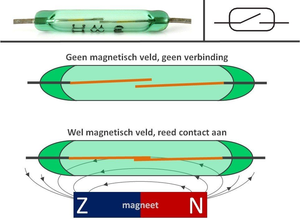

mebo870 Geplaatst: 9 maart 2024 Geplaatst: 9 maart 2024 Ik denk dat de oplossing ligt in het gebruik van twee reed schakelaars, die worden bediend door een magneet, daar komt geen spierkracht aan te pas. Misschien handig om wat foto's te maken van oa; de print, want deze hier op het forum is onduidelijk en ook van de plaats waar de afstandsbediening normaal ligt of hangt bij het bedienen. Voorbeeld werking The key to happiness. Stay away from idiots
