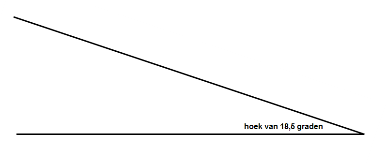

Sprietje Geplaatst: 2 april 2024 Geplaatst: 2 april 2024 26 minuten geleden, bellejt zei: westen tussen gent en aalst.Mss moet wel eens kijken naar de skew of die juist staat want is enkel bij regenval (die hier dikwijls vrij hevig is de laatste tijd) Die moet bij jou voor de Astra 28,3 op -18,5 graden staan. 1

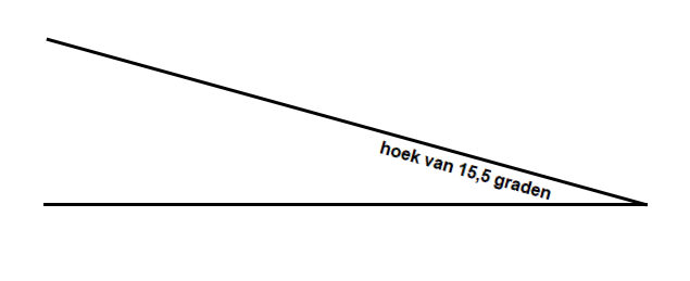

Sprietje Geplaatst: 2 april 2024 Geplaatst: 2 april 2024 1 uur terug, bellejt zei: mag ik dan vragen de hoeken nog ff te geven Sprietje dan print ik ze uit en ga dat aanpassen.Alvast hartelijk dank. Ps : heb wel de lnb van 13E weggehaald ban de schotel want krijg nagenoeg geen ontvangst op die sat met de nieuwe gibertini 23,5 op -15,5 graden 19,2 op -12 graden 1
