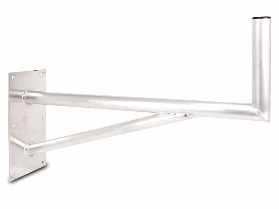

Sprietje Geplaatst: 3 april 2024 Geplaatst: 3 april 2024 Dan is een grotere schotel niet de oplossing maar een langere muurbeugel.
cookie monster Geplaatst: 3 april 2024 Geplaatst: 3 april 2024 1 uur terug, minplus zei: maar een 2 meter schotel kijkt net om de hoek en hoera, ontvangst. Oplossing 1 , wel zwaar !! 1 minuut geleden, Sprietje zei: maar een langere muurbeugel Oplossing 2 , uitrichten is niet simpel , maar wel goedkoper , mits je genoeg signaal hebt , of als je binnen de beam zit !! Het heeft wel een klein windprobleempje bij storm !! C o o kie M o nster C U L'8'R WEIRDOGAToRS I was born once , as an invasion of the bodysnatchers , but the doctor did get a brain-attack !! my name: breedbandwurger 1967 casa CM: FTA DVB-S & FTA DVB-S2

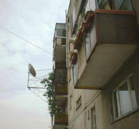

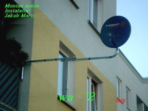

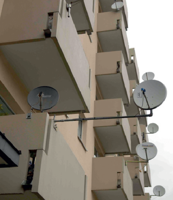

Sprietje Geplaatst: 3 april 2024 Geplaatst: 3 april 2024 (aangepast) Er bestaan ook minder lange muurbeugels zoals deze van 85cm of 60cm en oplossingen voor een nog grotere uitval zie je bij dit flatgebouw. Je kunt ook een hele uithang constructie bouwen zoals in de laatste afbeelding. 3 april 2024 aangepast door Sprietje 1
