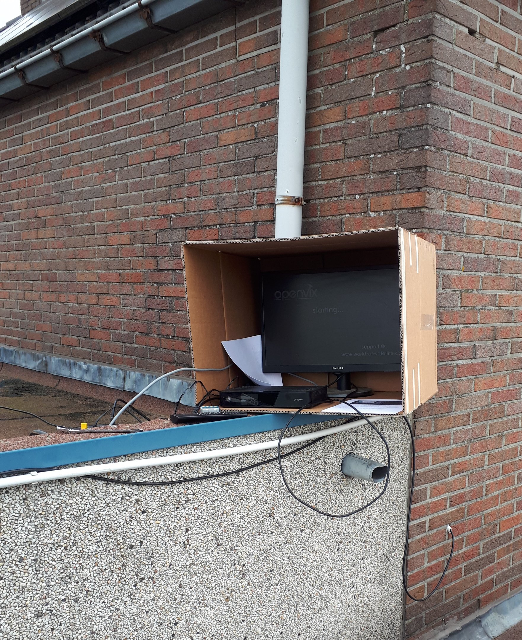

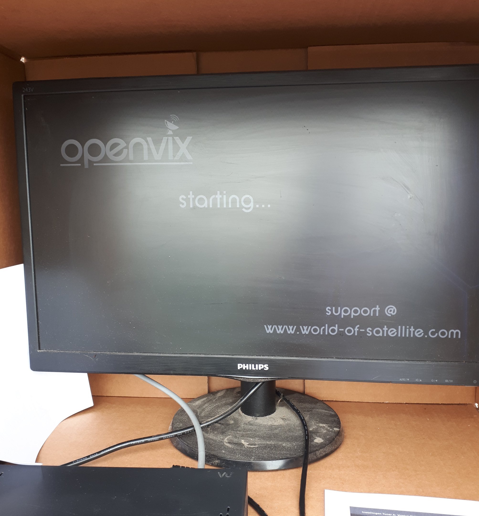

BrunoVP Geplaatst: 8 mei 2024 Auteur Geplaatst: 8 mei 2024 Vandaag vol frisse moed dan nog maar eens door het keukenraam gestapt. Stoel voor het aanrecht als opstap. Zowel ontvanger als een monitor naar buiten en in de buurt van de schotel. De gedrukte handleiding van @mebo870 bij de hand. Visuele controle van de schotel en de nodige aanpassingen aangebracht. Latitude stond 1° verkeerd. Schotel elevatie. Daar heb ik dan inschatting voor gemaakt. Moet nog bij gesteld worden. Maar, maar! (Hij is daar weer, ikke dus). En nu loopt alles fout. Verdomd nog aan toe. Komt Murphy mij nog even uitlachen ook. Ontvanger opstarten (effe geduld). Naar instellingen en dan is het voor mij afgelopen. Ik vermoed dat ik mij blindgestaard heb op de screenshot's. Bij mij nergens te vinden. En nu besef ik het ergens wel. mebo870 gebruikt OpenPli en bij mij is Openvix geinstalleerd. Maar ik vrees er nu voor dat door mijn geklungel alles zo goed als weg is nu. Geloof me vrij. Eerste stap is uitrichten naar 4.8E. Vastelling: motor blijft mooi staan. Zoiets van: ik ben er en blijf er. Nochtans als ik zap naar een door @bellejt ingeladen zederlijst ga, draait de schotel naar de positie. Zowel oost als west. Maar Astra 8.4??? Onderstaande foto's geven een deel weer wat ik tracht te proberen. Ik stop er even mee voor vandaag.
