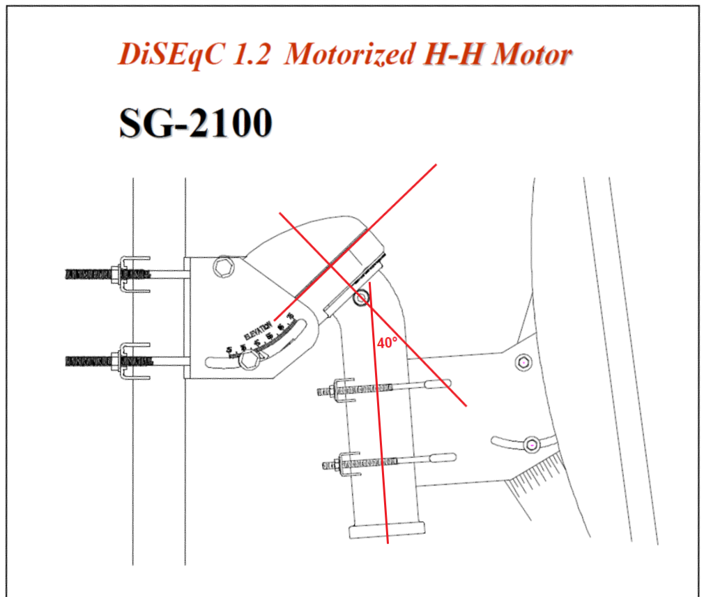

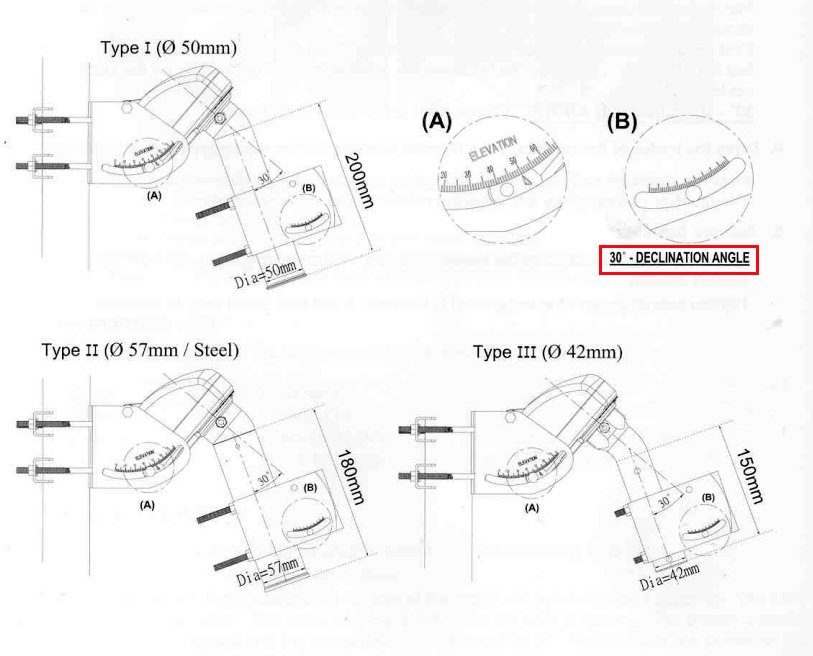

Hoe groot de knik in de arm is, is inderdaad niet duidelijk. Op pdf-files van de Moteck SG-2100 is de knik inderdaad 40° maar op foto's zie ik een knik van 30°. Bestaan die misschien in verschillende uitvoeringen? Het beste is dat hij het bij zijn motor zelf even op meet of gewoon met de hoekmeter tegen de voorzijde van de schotel meten zoals ik eerder aangegeven heb.

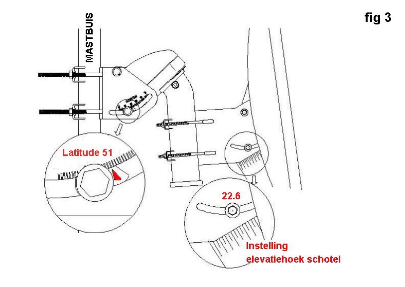

Sprietje, inderdaad in die bewuste handleiding klopt de knik van 40° in de arm niet.
Een andere handleiding geeft wel de juiste details. Er blijken 3 versies te bestaan van de motor met een andere buisdiameter, maar allen hebben een declination angle (knik) van 30°

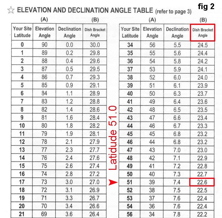

De juiste instelling voor de elevatiehoek van de schotel moet zijn 30-7,4=22,6 (zie tabel bij 51)
Alles nog eens netjes uitgelegd welke instellingen Bruno moet instellen in fig 3

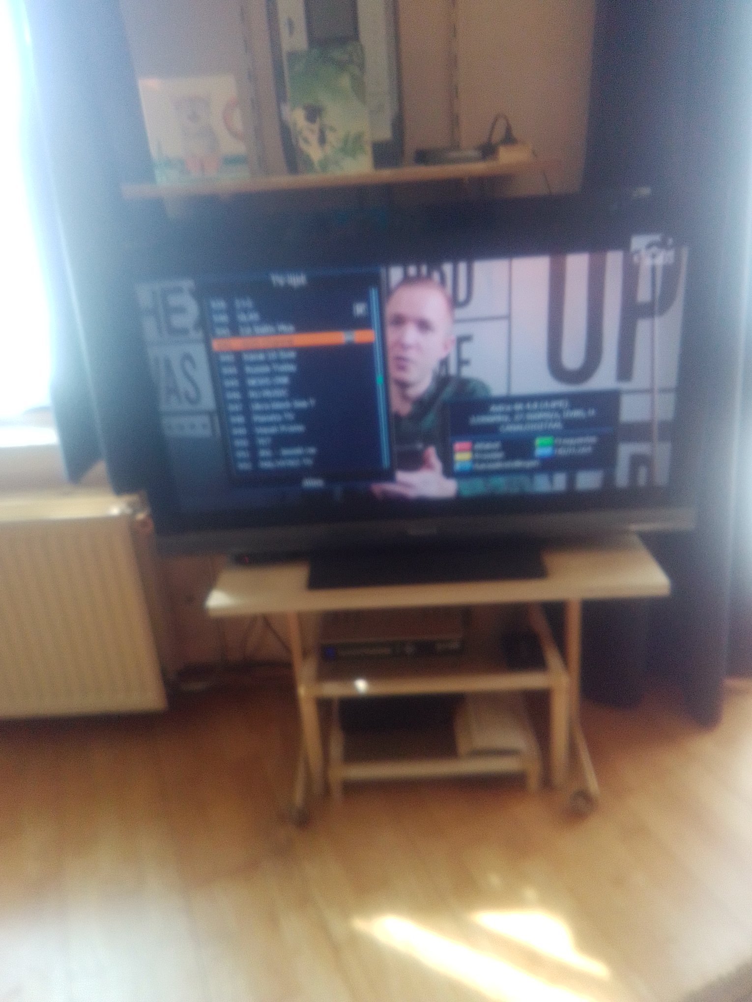

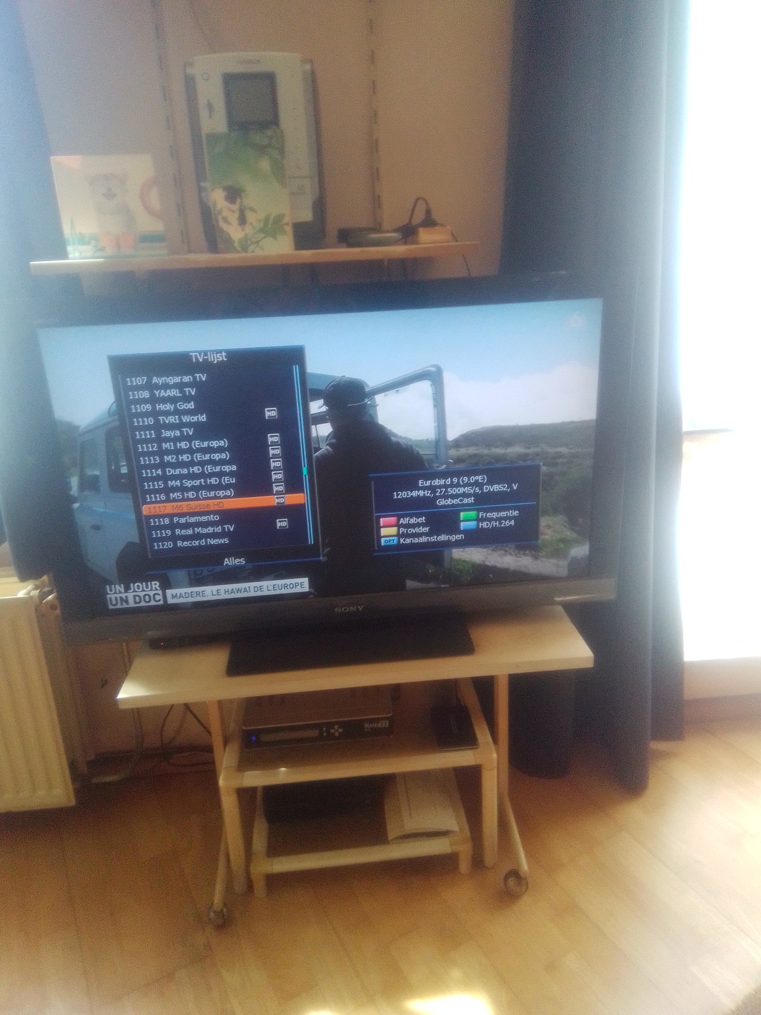

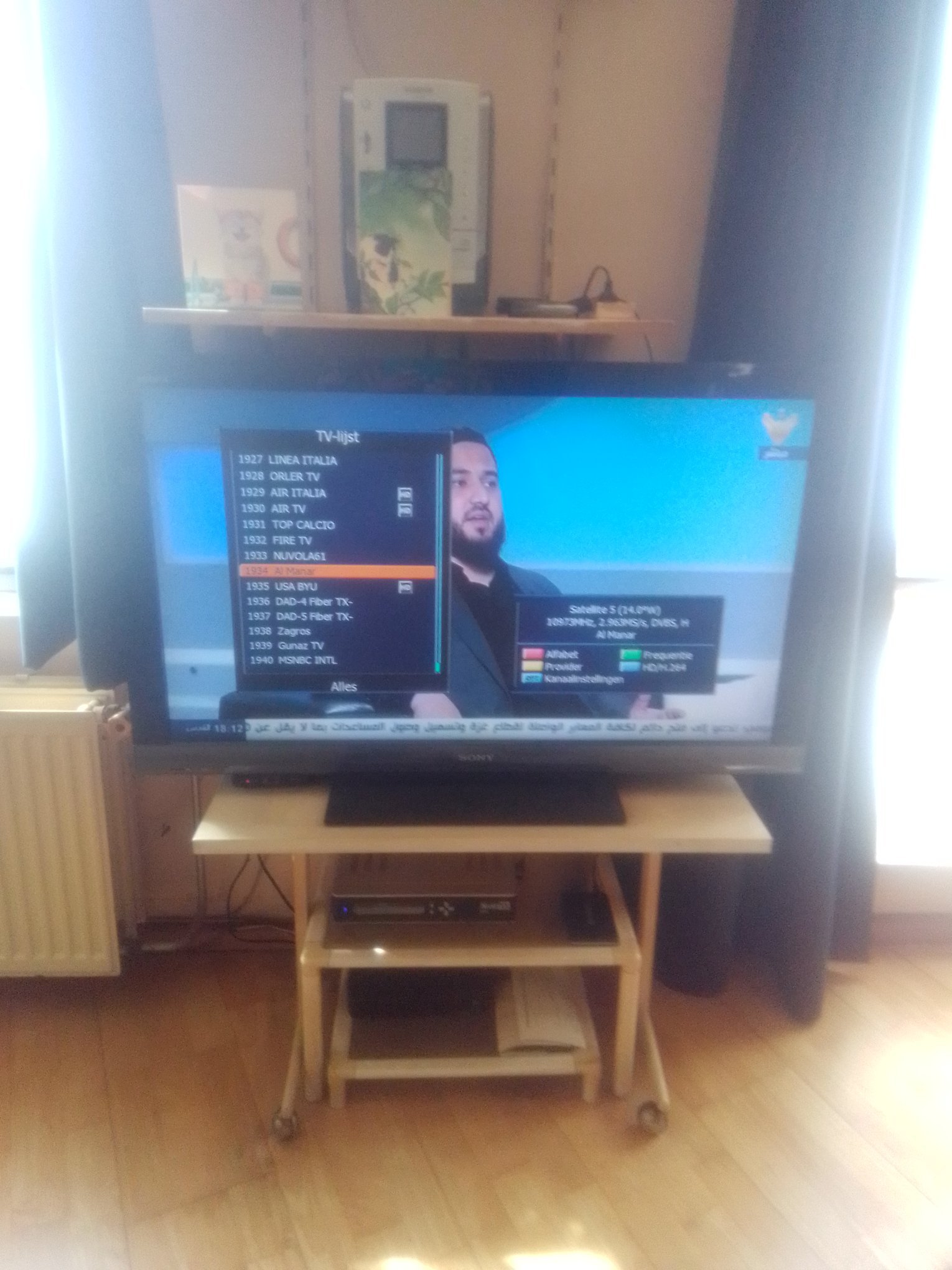

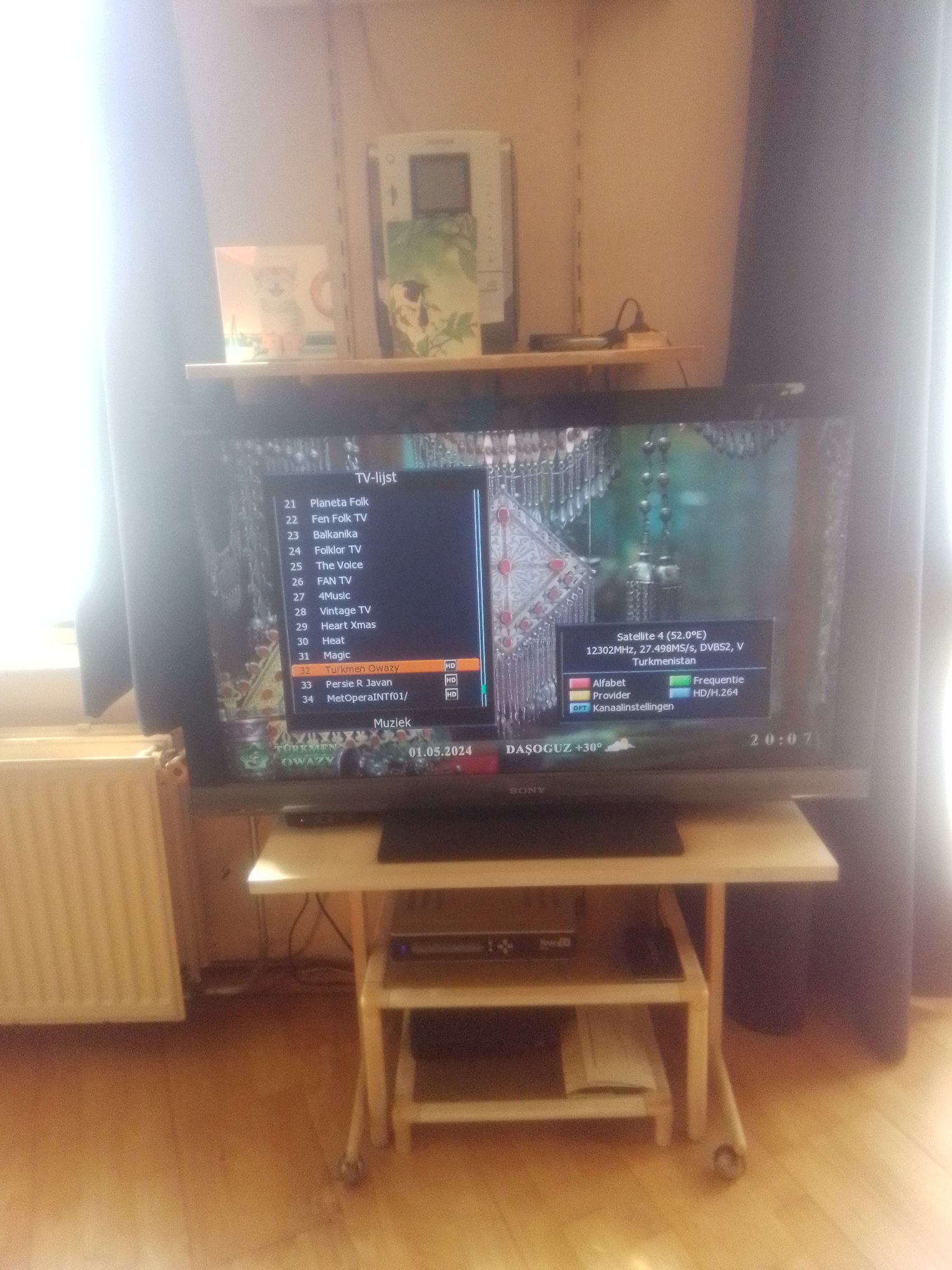

OK @BrunoVP
Gooi deze parameters in je ontvanger (op de juiste satelliet)
IMG_20240501_171458.thumb.jpg.7235795833903f45959cd19f31a4d958.jpgIMG_20240501_171229.thumb.jpg.f530cfb4d2fc62e1ce56e18ad4817d06.jpgIMG_20240501_171054.thumb.jpg.7d77d419ed4c9c04172a8bf5f34ec174.jpgIMG_20240501_170716.thumb.jpg.5ecb9dc3295f2f591b209a4824655479.jpg
ARRIS VIP 5202 voor KPN, voor satelliet: Ik werk met NanoXX 9800HD met een Lenson Heath 80cm Offset schotel, icm Scorpion Universal Quad Lnbf: Input=10.7-12.75GHz, Output=950-2150MHz, L.o.=9.75/10.6GHz, Conversion Gain: 60dB, Noise Figure: 0.1dB, Alles draaiende dmv USALS met een Stab Italia HH100 rotor.
De foto's zijn een beetje wazig, dus hier de verduidelijking:
1. GOD CHANNEL 4,8E/11996H/27500/DVBS
2. Al manar
14W/10973H/2963/DVBS
3. M6
9.0E/12034/27500/DVBS2
4. Turkmenistan Owazy
52.0E/12302V/27500/DVBS2
Nou man, de GOD CHANNEL moet je koesteren, dat is je nulpunt!
