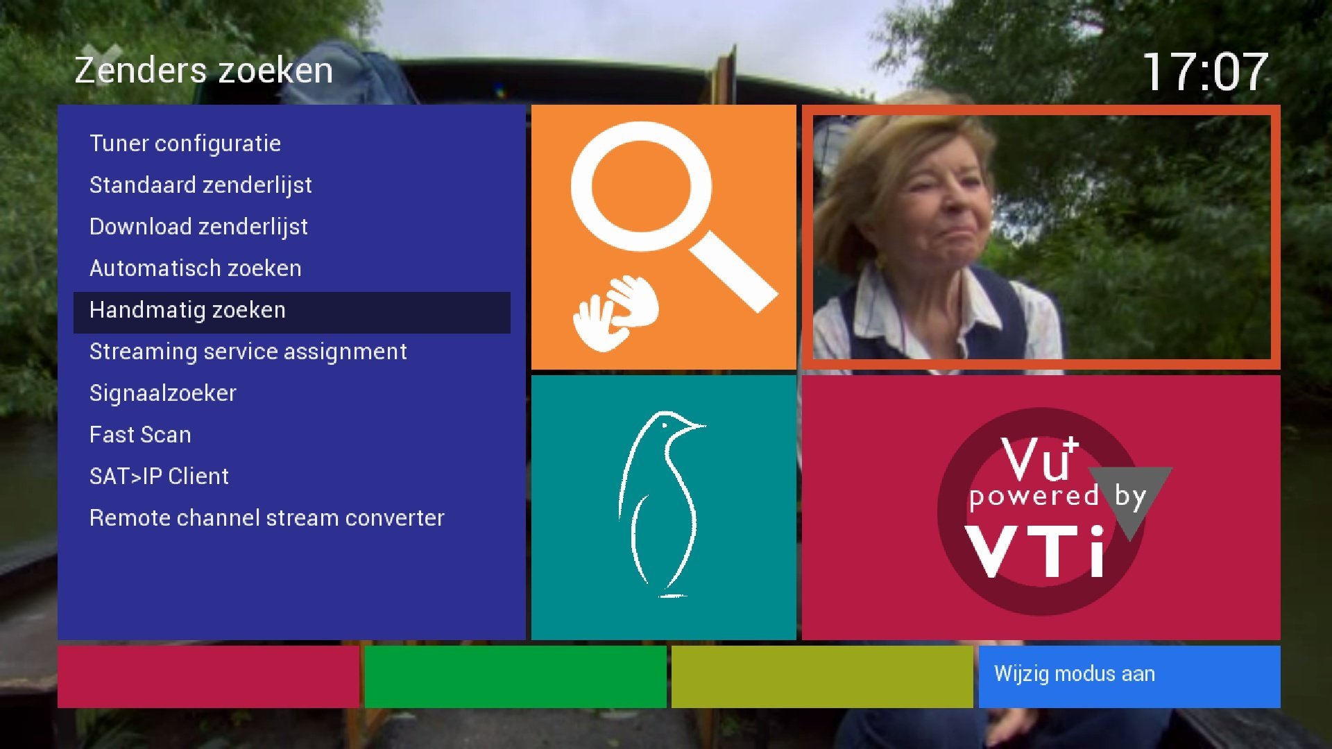

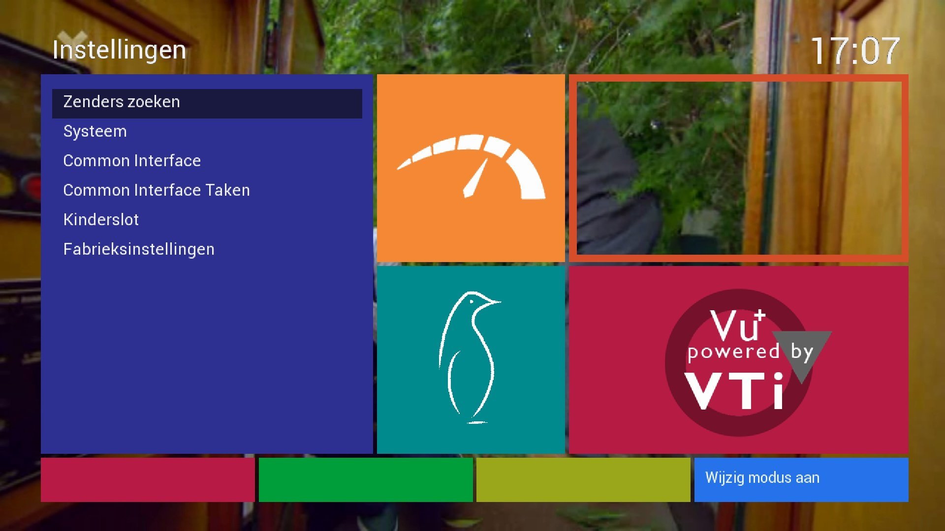

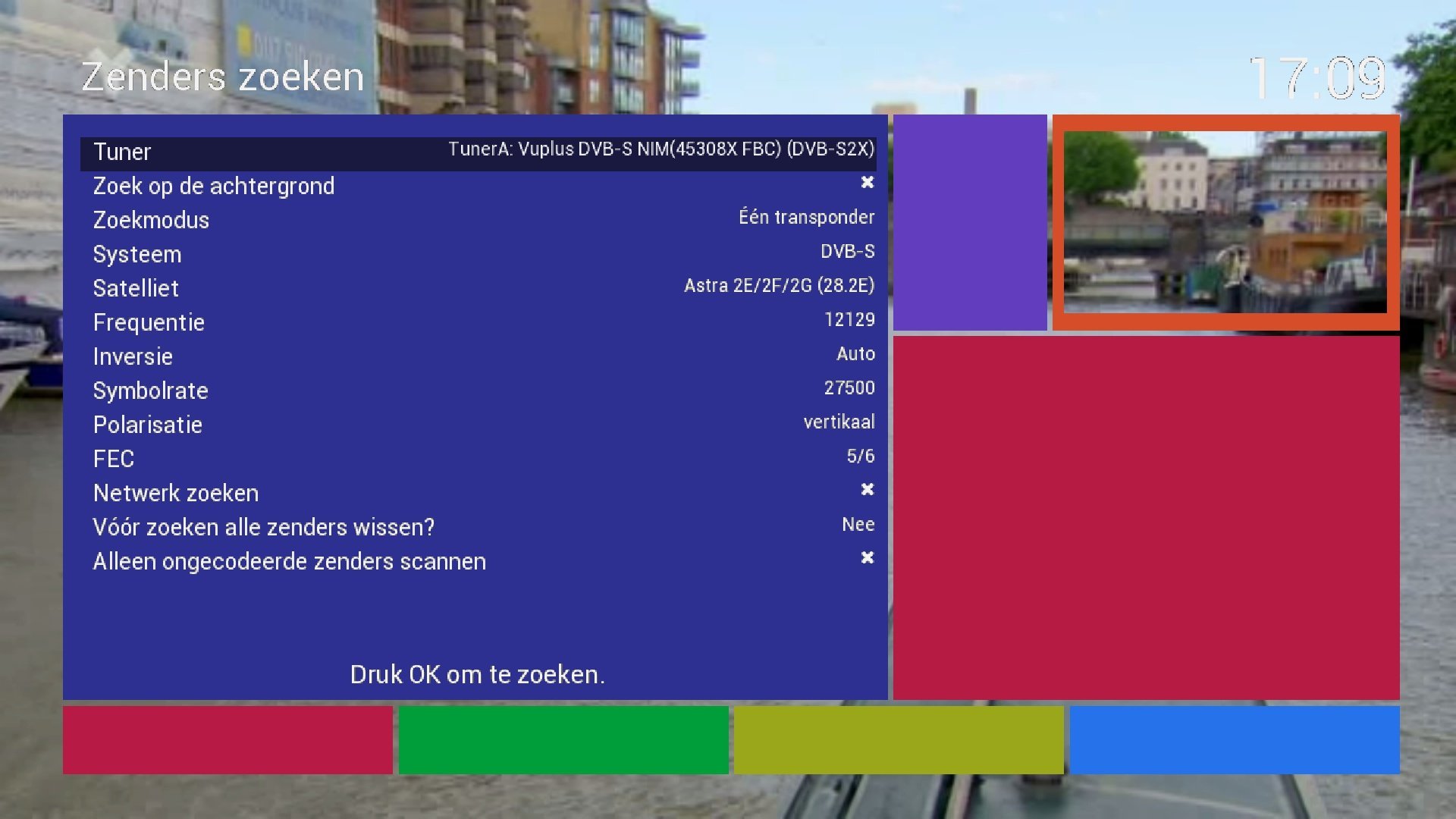

Moderator ceesv Geplaatst: 27 april 2024 Moderator Geplaatst: 27 april 2024 Zenders manual zoeken: Druk op menu op de afstand bediening. Druk op"instellingen" en daarna op "zenders zoeken" Druk op handmatig zoeken Vul de gegevens in. In dit voorbeeld Astra 2, 28 graden oost. Gaat niet bestaat niet! 65" 4-K OLED, Vu+ Duo 4K SE BT, Vu+ Solo 4K, Rebox-8500, Rebox-8000, Wavefrontier T-90, Satlook Digital NIT, Megasat HD5 Combo Gebruik je een advertentie blocker? Maak dan een uitzondering voor onze website. Zonder advertentie (inkomsten) kan deze site niet voortbestaan.
D-box Geplaatst: 27 april 2024 Geplaatst: 27 april 2024 4 minuten geleden, bellejt zei: welke god europa want die zit op verschillende satellieten.Die van de 4.8E is met beperkt gerichte nordic beam.de transponder die ik gaf is volledig op europa gericht en komt hier binnen met 78 cm schotel op 12 db Die foto met de parameters van ceesv. Die gegevens bedoel ik, nu zijn de parameters compleet (mijn ontvanger geeft geen FEC aan omdat ik AUTO FEC heb. ARRIS VIP 5202 voor KPN, voor satelliet: Ik werk met NanoXX 9800HD met een Lenson Heath 80cm Offset schotel, icm Scorpion Universal Quad Lnbf: Input=10.7-12.75GHz, Output=950-2150MHz, L.o.=9.75/10.6GHz, Conversion Gain: 60dB, Noise Figure: 0.1dB, Alles draaiende dmv USALS met een Stab Italia HH100 rotor.

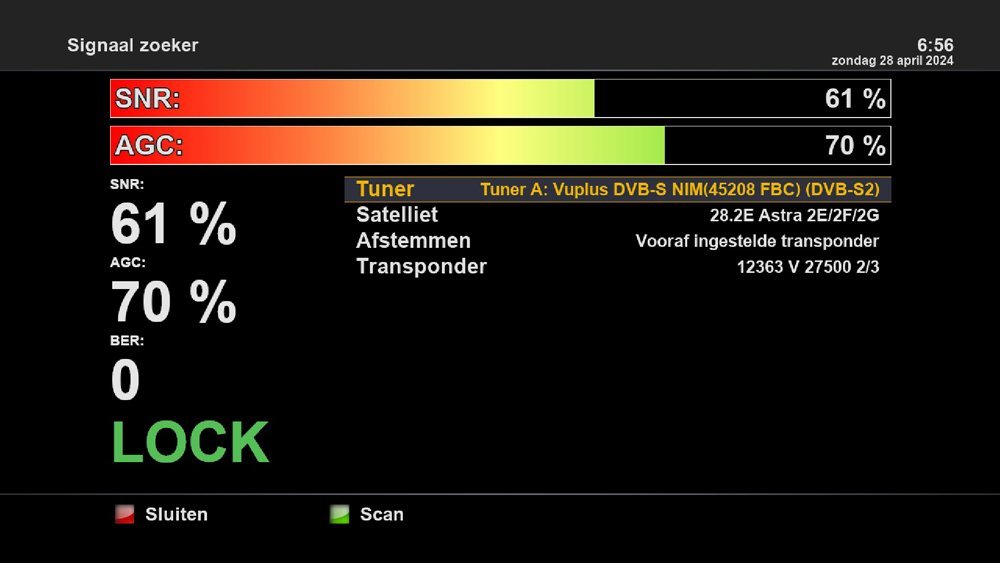

mebo870 Geplaatst: 28 april 2024 Geplaatst: 28 april 2024 (aangepast) Natuurlijk kan de Uno de schotel laten draaien, maar daar gaat het niet om, je moet eerst uw hoogste punt (Nulpunt) vinden op de Clarke belt. Nog een hulplijn: Bij https://www.dishpointer.com/ vul je Malderen - Londerzeel in en als satelliet 4.8E Sirius. Dan verschijnt er een groene stip, die kan je verschuiven naar de plaats waar je woont en zelfs inzoomen Vanuit die groene stip loopt een lijn richting 4.8E Sirius. Op die manier zou je toch moeten ontdekken naar welke richting de schotel moet kijken op zijn nulstand. PS ook op je ontvanger zelf zit onder tuners en zenders zoeken een signaal meter, stem af op een zender van de zender Astra 4.8E (Sirius) bij het uitrichten zie je het signaal heel duidelijk opkomen. 28 april 2024 aangepast door mebo870 1 The key to happiness. Stay away from idiots

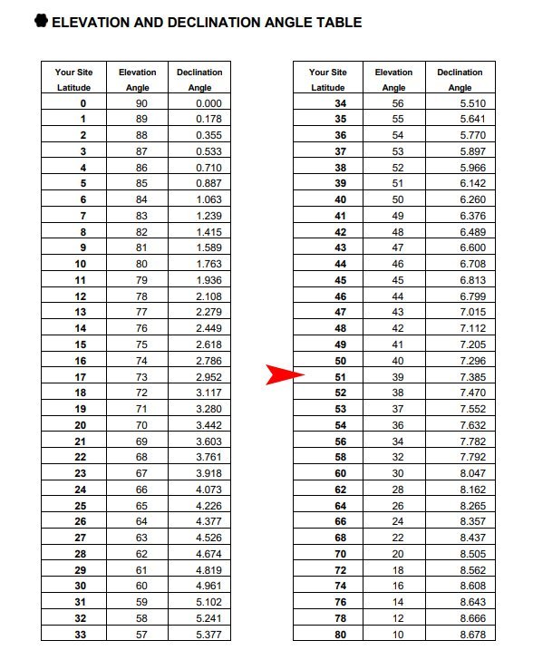

BrunoVP Geplaatst: 29 april 2024 Auteur Geplaatst: 29 april 2024 Hoe moeilijk kan het toch zijn. Inderdaad. Dishpointer is heel behulpzaam. Maar voor mij komt nu het beste. Geef uw locatie in. OK Welke satelliet? Scrol naar beneden en dan komt de grote ontdekking voor mij. "Motorized Dishes" Maak uw keuze uit volgende 9 motoren. Hoe simpel kan het wel niet zijn. Maar ik moet er wel 1 bemerking bij plaatsen. Dish Elevation. Schrijven 23° Voor mij is 90 - 23 = 67° Verkeerd zeker? Nog geen beeld.
mebo870 Geplaatst: 29 april 2024 Geplaatst: 29 april 2024 Bruno, je bent hopeloos, vanwaar haal je dat toch, lees en voer uit, dit is een werkje van hooguit 10 minuten. Onderaan de tabel voor de SG2100 De declination angle van de SG2100 is 40°, m.a.w. de hoek waarin de buis van de motor is geplooid. De latitude op je locatie is 51,02 Noord. in de tabel voor de SG 21000 ontbreekt de Dish bracket angle, maar we hebben daar wel de declination angle voor de schotel staan bij 51° noord is dat 7,385. Een rekensommetje maakt 40° - 7,385 = 32,615, dat is de elevatie hoek die je op de schotel moet instellen. The key to happiness. Stay away from idiots
BrunoVP Geplaatst: 29 april 2024 Auteur Geplaatst: 29 april 2024 1 uur geleden, mebo870 zei: Bruno, je bent hopeloos, vanwaar haal je dat toch, lees en voer uit, dit is een werkje van hooguit 10 minuten. Onderaan de tabel voor de SG2100 De declination angle van de SG2100 is 40°, m.a.w. de hoek waarin de buis van de motor is geplooid. De latitude op je locatie is 51,02 Noord. in de tabel voor de SG 21000 ontbreekt de Dish bracket angle, maar we hebben daar wel de declination angle voor de schotel staan bij 51° noord is dat 7,385. Een rekensommetje maakt 40° - 7,385 = 32,615, dat is de elevatie hoek die je op de schotel moet instellen. Jij hebt voor 1000% gelijk. Ik ben helemaal hopeloos. En nu druipt de zwarte humor er helemaal af. @Bellejt heeft vorig jaar dat ding (VU+ UNO 4k SE, sorry voor de woordkeuze) volledig operationeel gestoomd. Ik moest eigenlijk enkel en alleen bij thuiskomst de parameters voor USALS aanpassen. Heb ik kunnen verwezelijken. 3 werf hoera voor mij. Best mogelijk dat buiten alles nog een iets beter moet bij geregeld worden. Maar het weer heeft een aantal maanden tegen gezeten. Sinds vorige week een nieuwe poging. En ik tracht, echtwaar, de raad die gegeven wordt op te volgen. MOTOR ofte ROTOR mechanisch op 0 (NUL) zetten. Opdat ik dan handmatig Astra4 annex Sirius op 4,8° zou kunnen richten. Ik schrijf heel duidelijk zou. En nu komt het. Ontvanger (da ding dus) afstemmen op iets, een kanaal, op 4,8°. Da ding gaat gewoon leukweg zich al elektrisch verplaatsen. Vastelling: ontvanger en schotel babbelen met elkaar. Oef. Buiten staat alles nog los. Dan toch de schotel. Klaar om uit te richten naar pole position. Ergens al richting zuid. Maakt niet, moet toch handmatig draaien. En nu komt het het beste. Of ik ben dom of heel dom. Vanuit die zuid positie moet ik naar 4,8 E draaien. Ja toch? Maar da ding heeft er al 4,8 van gemaakt. Dus 1+1= 9,6 graden. 10 minuten? Voor mij zijn het er nu al bijna 600.

BrunoVP Geplaatst: 29 april 2024 Auteur Geplaatst: 29 april 2024 Op 28-4-2024 om 06:53, mebo870 zei: Natuurlijk kan de Uno de schotel laten draaien, maar daar gaat het niet om, je moet eerst uw hoogste punt (Nulpunt) vinden op de Clarke belt. Nog een hulplijn: Bij https://www.dishpointer.com/ vul je Malderen - Londerzeel in en als satelliet 4.8E Sirius. Dan verschijnt er een groene stip, die kan je verschuiven naar de plaats waar je woont en zelfs inzoomen Vanuit die groene stip loopt een lijn richting 4.8E Sirius. Op die manier zou je toch moeten ontdekken naar welke richting de schotel moet kijken op zijn nulstand. PS ook op je ontvanger zelf zit onder tuners en zenders zoeken een signaal meter, stem af op een zender van de zender Astra 4.8E (Sirius) bij het uitrichten zie je het signaal heel duidelijk opkomen. Mooi beeleke (op zijn Vlaams). Maar dit vind ik nergens terug bij mij. Ik ben dan ook maar een hopeloos geval. Maar wat mij nu echt het meeste opvalt? Bij jou staat Tuner A. Hier gebeurt alles via Tuner B. Maakt dat dan ergens het verschil?
