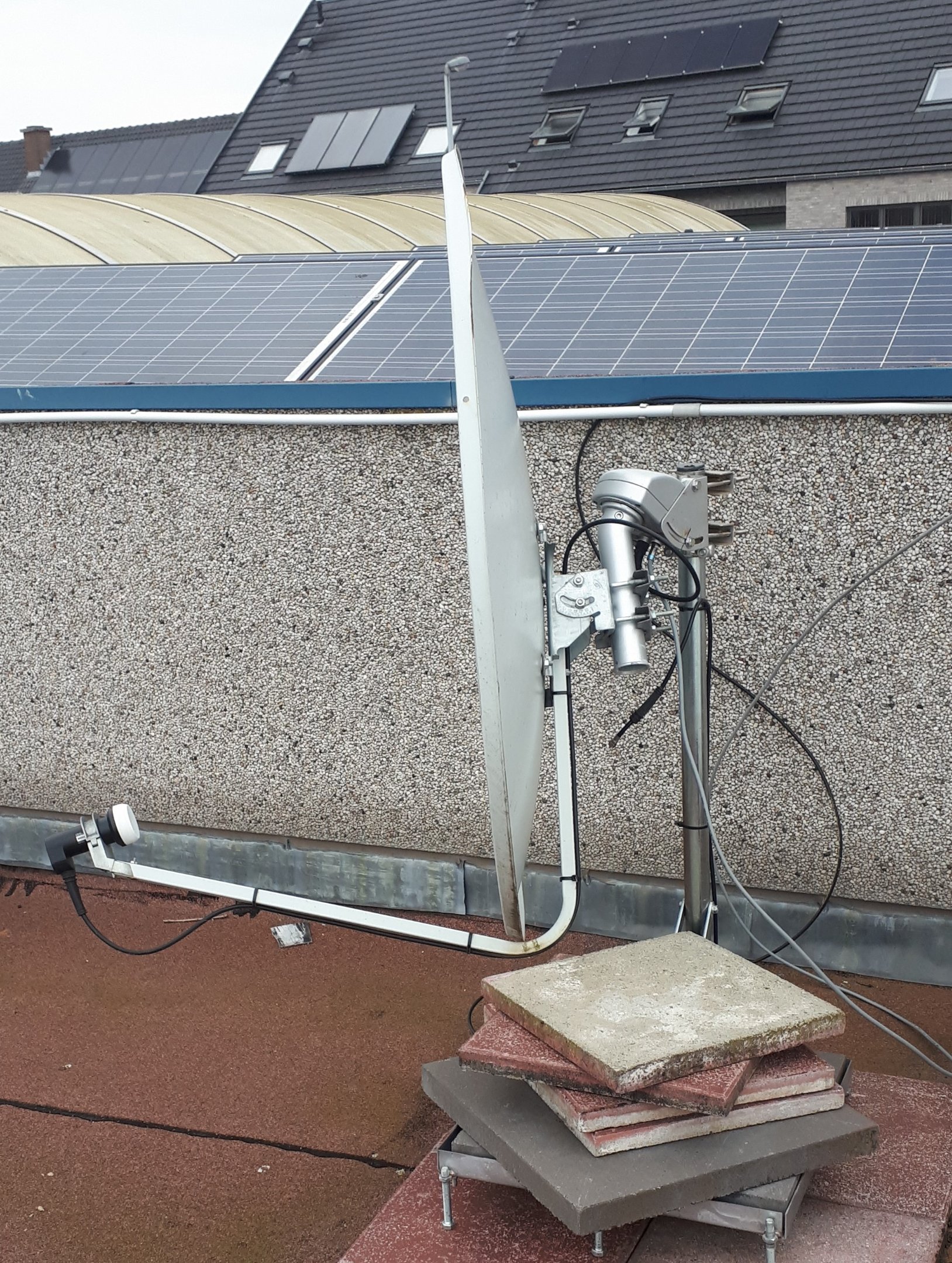

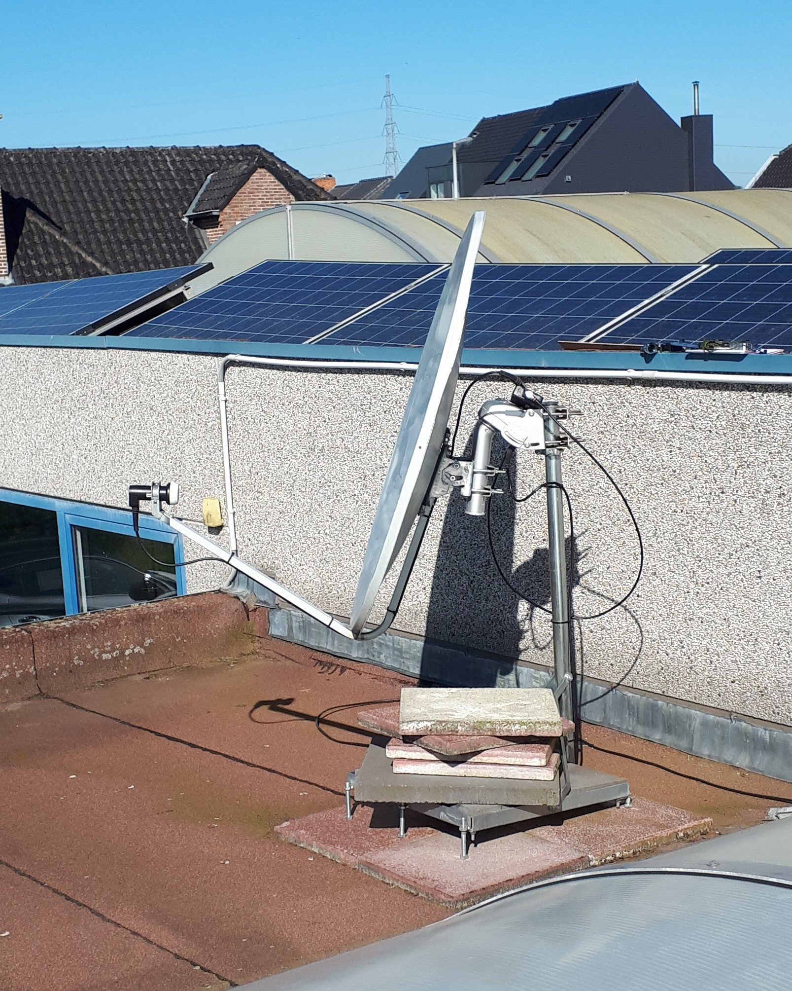

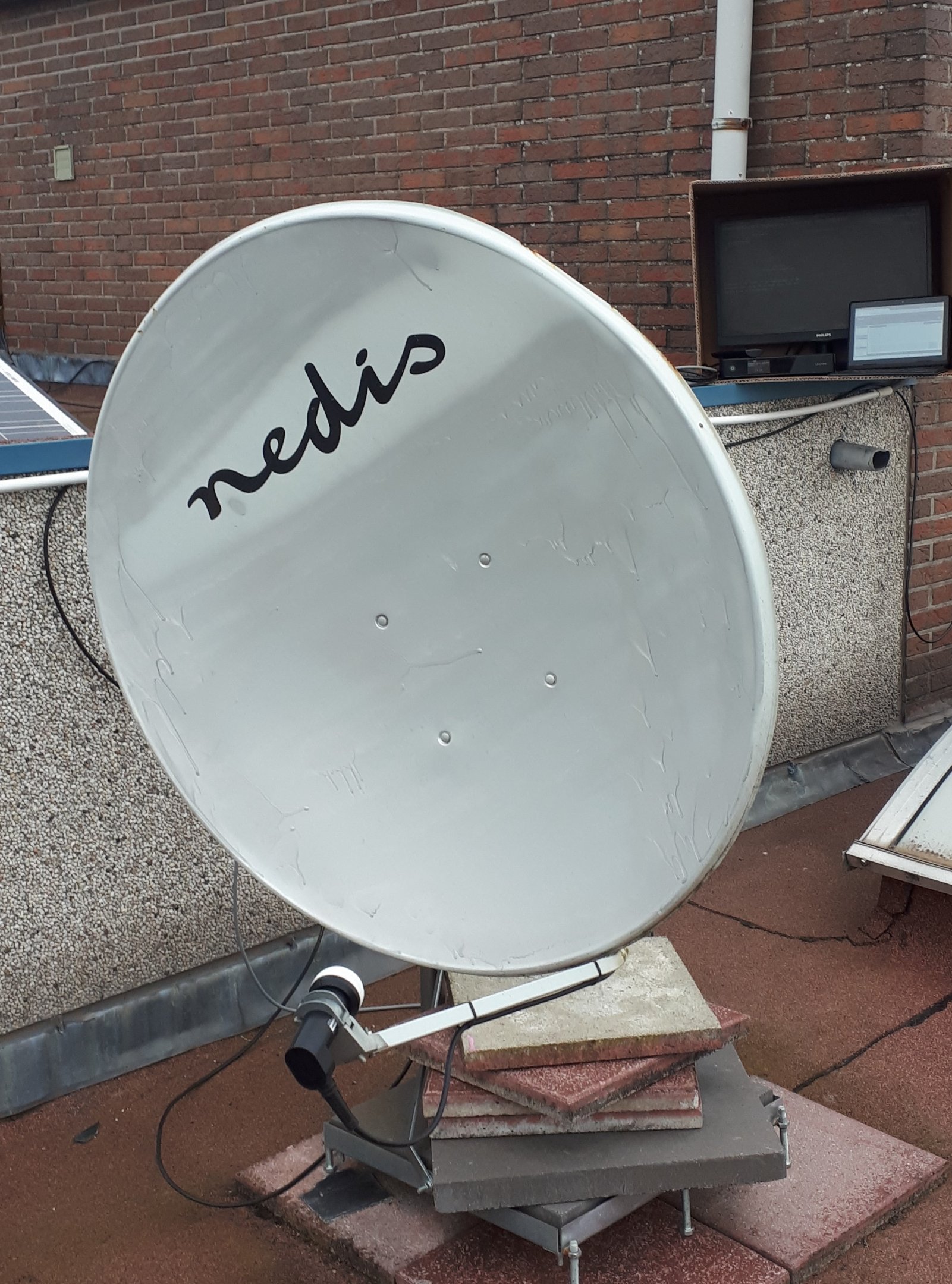

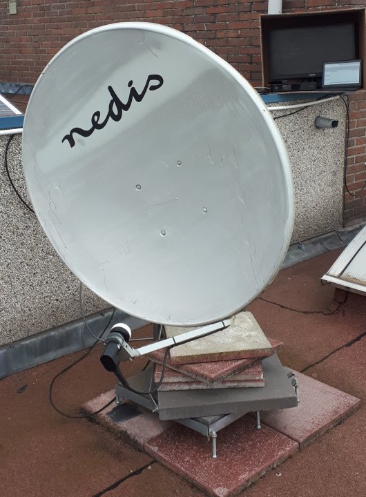

Moderator ceesv Geplaatst: 8 mei 2024 Moderator Geplaatst: 8 mei 2024 @BrunoVP, wil je ook eens een paar fotos posten van je schotel opstelling en mastvoet? Gaat niet bestaat niet! 65" 4-K OLED, Vu+ Duo 4K SE BT, Vu+ Solo 4K, Rebox-8500, Rebox-8000, Wavefrontier T-90, Satlook Digital NIT, Megasat HD5 Combo Gebruik je een advertentie blocker? Maak dan een uitzondering voor onze website. Zonder advertentie (inkomsten) kan deze site niet voortbestaan.
BrunoVP Geplaatst: 8 mei 2024 Auteur Geplaatst: 8 mei 2024 44 minuten geleden, ceesv zei: @BrunoVP, wil je ook eens een paar fotos posten van je schotel opstelling en mastvoet? Bij deze: Foto's Opstelling is recent. Schotel staat totaal fout. Uitleg volgt.
BrunoVP Geplaatst: 8 mei 2024 Auteur Geplaatst: 8 mei 2024 (aangepast) Ben dus aan het knoeien geweest. Tegen beter weten in. In USALS even de coördinaten gewisseld. Verdomd zeg, de rotor draait. Maar niet naar waar hij zou moeten. Nu staat ie uiterst West. Mijn redenering: ok, commando komt dan wel door. Maar is ook niet de bedoeling. USALS terug zetten naar wat zou moeten. Je hoeft het niet te raden. Rotor blijft staan waar ie staat. Net of ie zegt: foert, ikke geen goesting. En nu zijn het 2 klompen aan het worden. 8 mei 2024 aangepast door BrunoVP

D-box Geplaatst: 8 mei 2024 Geplaatst: 8 mei 2024 38 minuten geleden, BrunoVP zei: Ben dus aan het knoeien geweest. Tegen beter weten in. In USALS even de coördinaten gewisseld. Verdomd zeg, de rotor draait. Maar niet naar waar hij zou moeten. Nu staat ie uiterst West. Mijn redenering: ok, commando komt dan wel door. Maar is ook niet de bedoeling. USALS terug zetten naar wat zou moeten. Je hoeft het niet te raden. Rotor blijft staan waar ie staat. Net of ie zegt: foert, ikke geen goesting. En nu zijn het 2 klompen aan het worden. Ik denk dat de rotor op tilt is geslagen als ik die foto bekijk, ik zou die rotor eerst voor 20 minuten van de stroom afhalen. ARRIS VIP 5202 voor KPN, voor satelliet: Ik werk met NanoXX 9800HD met een Lenson Heath 80cm Offset schotel, icm Scorpion Universal Quad Lnbf: Input=10.7-12.75GHz, Output=950-2150MHz, L.o.=9.75/10.6GHz, Conversion Gain: 60dB, Noise Figure: 0.1dB, Alles draaiende dmv USALS met een Stab Italia HH100 rotor.

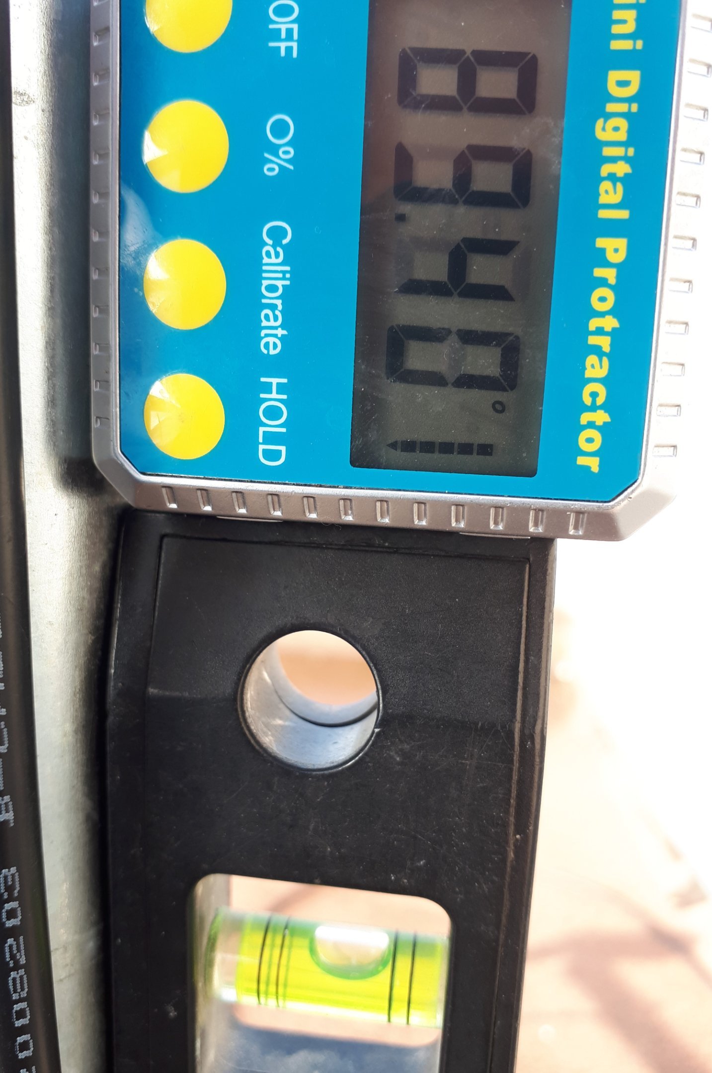

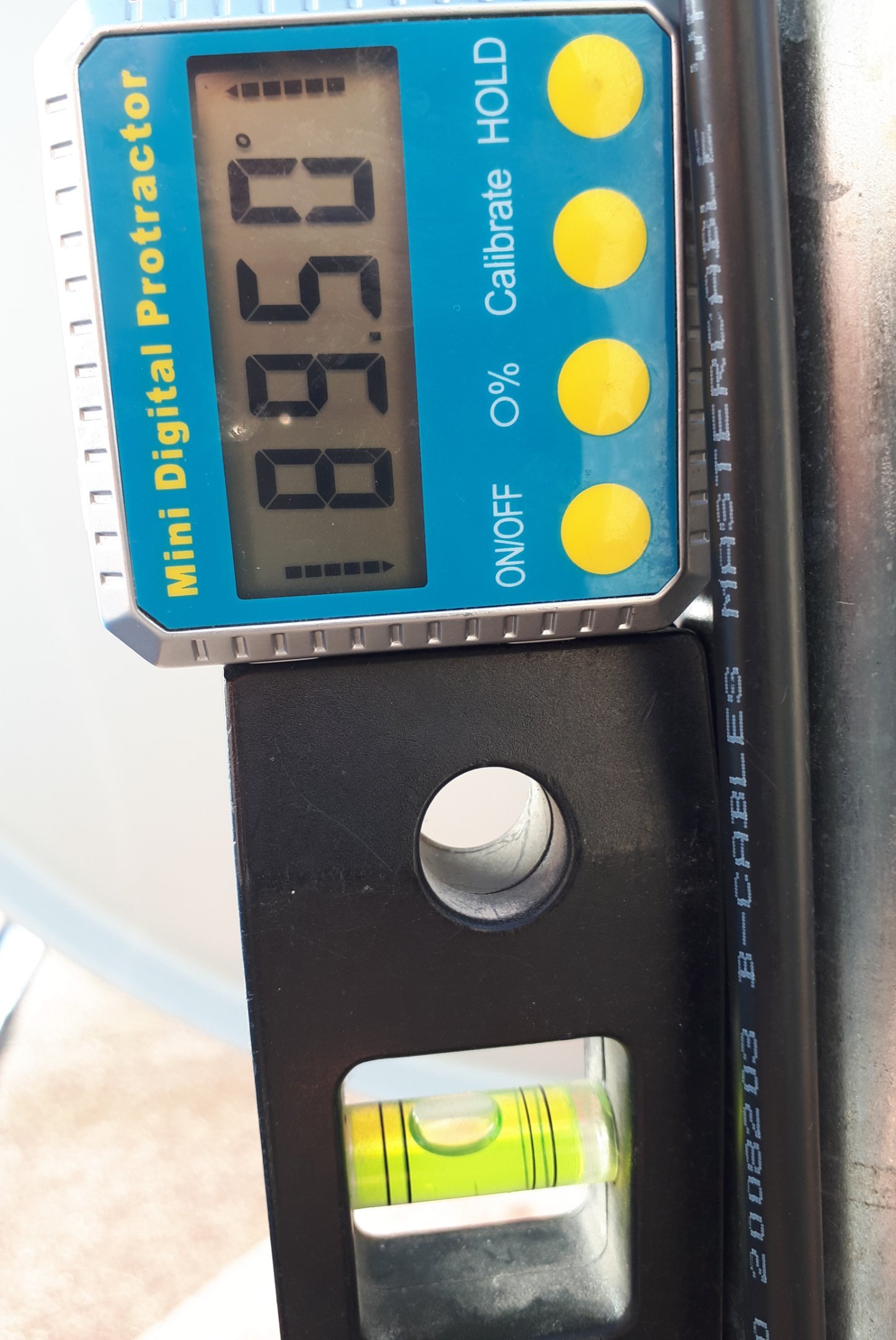

BrunoVP Geplaatst: 8 mei 2024 Auteur Geplaatst: 8 mei 2024 18 minuten geleden, jeevanhoof zei: Je begint ook al te lopen voor je kan gaan. Er is al verschillende keren geschreven om je rotor naar 0 te laten draaien. De mast van de moter moet nu vertikaal staan ( is hoogste punt) Om vervolgens de schotel in één lijn met de moter op het asje te monteren. En om dan het geheel, moter met schotel, met de hand naar Astra 4 te draaien. Zorg er nu voor dat je ontvangst hebt op deze satelliet. Zolang je geen beeld hebt, gaat de rest ook niet lukken. Mvg Sorry, maar dat weet ik nu ook al onderhand wel. Maar verdomd, ik krijg die ontvanger maar niet waar hij zou moeten zijn. Dat vertikaal staan van de mast. Best mogelijk dat de digitale waterpas niet perfect gekallibreert is. Vandaar ook dat die met de luchtbel erbij staat. Mijn schoonvader zaliger beweerde altijd dat als de bel tussen de 2 lijnen staat dat, dat waterpas is. En is zelfs nu nog een beetje bijgesteld.
