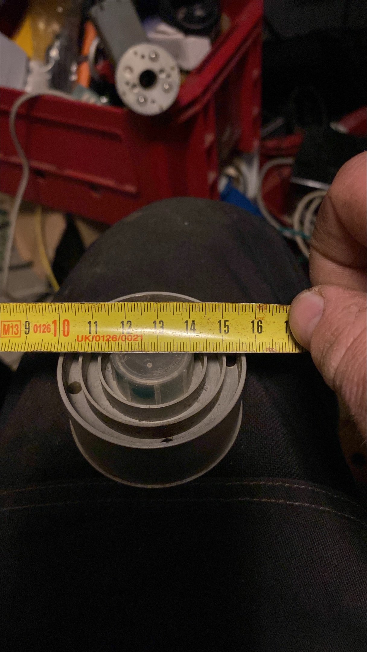

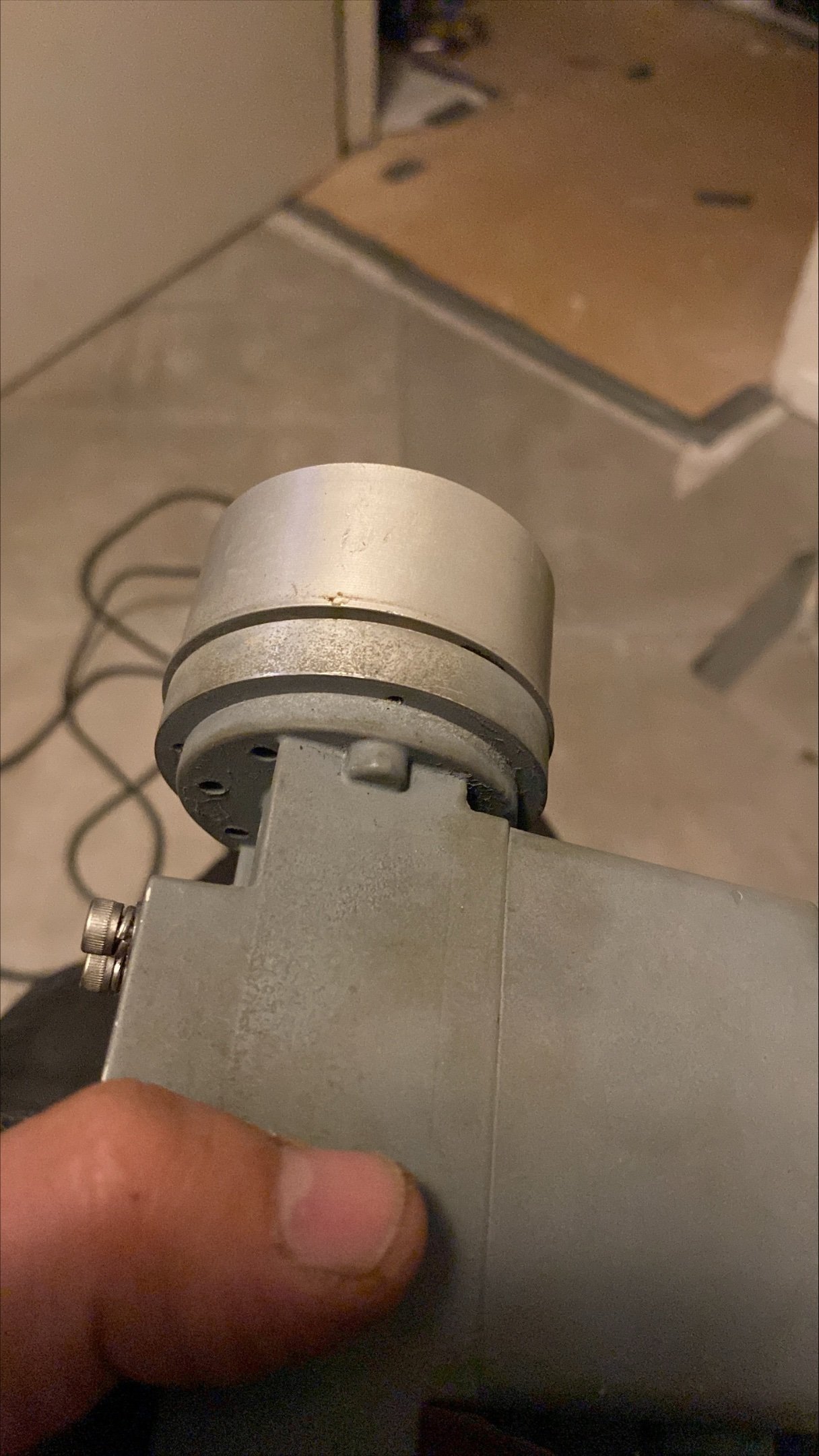

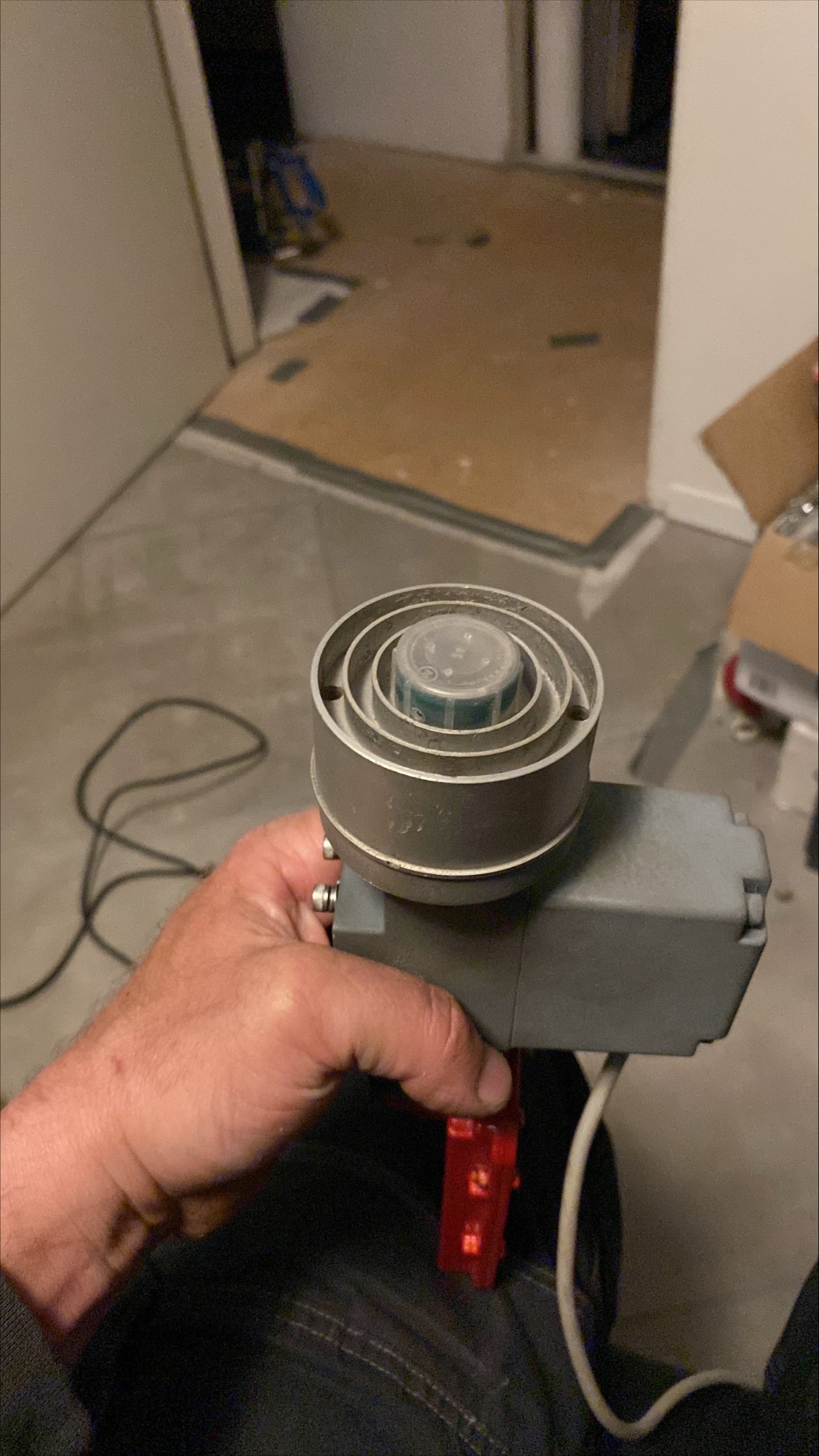

Heeres Geplaatst: 11 mei 2024 Geplaatst: 11 mei 2024 Wie weet waar ik nog prime focus lnb kan krijgen behalve dan uit China ik zoek eigenlijk Quattro uitvoering of quad dit is mijn feedhorn mag ook kompleet zijn Ps de schotel diameter is 120 cm

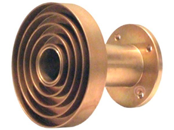

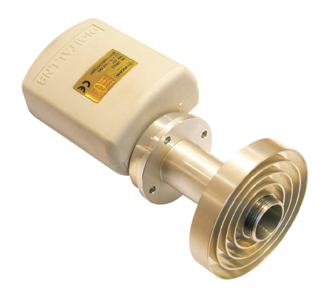

Sprietje Geplaatst: 11 mei 2024 Geplaatst: 11 mei 2024 Global Invacom lnb met losse feedhorn. Datenblatt Invacom C_120 LNBs.pdf

Frans B Geplaatst: 11 mei 2024 Geplaatst: 11 mei 2024 6 uren geleden, Sprietje zei: Global Invacom lnb met losse feedhorn. Datenblatt Invacom C_120 LNBs.pdf 1.75 MB · 8 downloads Deze hadden 1 groot nadeel: spinnen enzo. Die kruipen erin, en hup, geen signaal! gepensioneerd. En 25 jaar lid van sat4all.
Sprietje Geplaatst: 11 mei 2024 Geplaatst: 11 mei 2024 Gewoon een transparant plastic rondje er op plakken.
Frans B Geplaatst: 11 mei 2024 Geplaatst: 11 mei 2024 ik deed dat met een mika plaatje, die voor to3 transistoren gebruikt wordt. gepensioneerd. En 25 jaar lid van sat4all.
Big fellow Geplaatst: 11 mei 2024 Geplaatst: 11 mei 2024 Magnetron folie... Paar laagjes werkt ook.. “Success is not final, failure is not fatal: it is the courage to continue that counts.” ~ Winston Churchill
Sprietje Geplaatst: 11 mei 2024 Geplaatst: 11 mei 2024 8 minuten geleden, Big fellow zei: Magnetron folie... Paar laagjes werkt ook.. Lijkt me niet erg UV-bestendig. Bovendien kan er vocht tussen de laagjes komen wat demping geeft.

Sprietje Geplaatst: 11 mei 2024 Geplaatst: 11 mei 2024 Ik krijg de indruk dat de Invacom Quad en Quattro-lnb's bijna nergens meer te koop zijn. Dan kun je de Inverto-lnbs nog eens proberen of die te koop zijn. Dit zijn de twee types: https://inverto.tv/lnb/484/quattro-universal-pll-flange-lnb of deze https://inverto.tv/lnb/486/quad-universal-pll-flange-lnb

Drs. IJzerbout Geplaatst: 13 mei 2024 Geplaatst: 13 mei 2024 Op 11-5-2024 om 16:42, Sprietje zei: Gewoon een transparant plastic rondje er op plakken. Dat hoeft niet transparant te zijn. Meestal levert de leverancier van de feed er een kapje bij. Ik heb in mijn 1,20 meter schotel geen last van spinnen. En mocht er toch een spin inkruipen dan blaas je hem er zo uit. Welk merk schotel heb je? “On ne voit bien qu´avec le cœur. L´essentiel est invisible pour les yeux”.
Sprietje Geplaatst: 13 mei 2024 Geplaatst: 13 mei 2024 IJzerbout, neem jij lekker gekleurd plastic. Daar zitten metaaloxides in om de gewenste kleur te verkrijgen en zoals je weet houden metaaloxides signaal tegen.
Drs. IJzerbout Geplaatst: 13 mei 2024 Geplaatst: 13 mei 2024 (aangepast) Vreemd dat de professionele schotel fabrikanten waar ik mee te maken heb, die alles meeleveren maar geen transparante kapjes. Nog nooit gezien. En ook op offset LNC’s zit er meestal een wit kapje op. Transparente kapjes moet ik nog tegenkomen. Maar Sprietje zal Sprietje niet zijn en gaat het tegendeel weer bewijzen. 13 mei 2024 aangepast door Drs. IJzerbout “On ne voit bien qu´avec le cœur. L´essentiel est invisible pour les yeux”.
