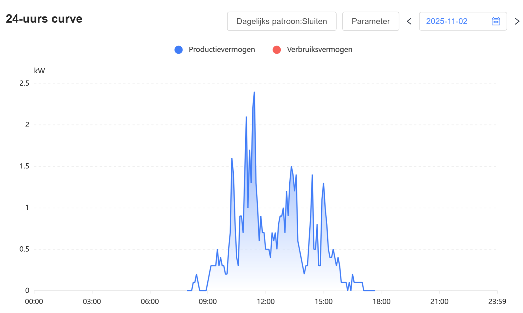

  • Moderator
Je hebt frequentie vormende opwekking, door middel van generatoren die een massa traagheid bezitten en je hebt frequentie volgende opwekking door middel van zonne energie.
Die laatste vorm is niet constant en kan binnen seconden enorm variëren in opgewekt vermogen.
Bij de grote koppelnet uitval in Spanje kwam het overgrote deel van de energie van zonnepanelen, een recept voor een blackout.
Zonne energie, evenals windenergie is wiebelstroom, daarmee kan je geen vraag gestuurd net mee voeden.
Hieronder mijn PV panelen, op 2 november, waaruit duidelijk blijkt, dat je daarmee geen stabiel net kunt voeden.
Bij het koppelnet dienen vraag en aanbod in evenwicht te zijn.
Wordt er meer energie aangeboden, loopt de spanning en frequentie op.
Bij meer vraag als aanbod daalt de spanning en lichtnet frequentie.
In Spanje was er onvoldoende mechanische opwekking en een overgroot deel zonne energie, ruim 60%.
Toen die begon te fluctueren, liep het koppelnet tegen de grenzen aan en volgde er een ketting reactie van beveiligingen.
De rest is geschiedenis.
  • Like 1
