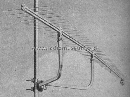

OFDM Geplaatst: 10 augustus 2025 Geplaatst: 10 augustus 2025 25 minuten geleden, Sprietje zei: Deze heeft weer een andere lengte. Ze zijn uitgekomen in 1967 maar weet niet wanneer ze met de productie gestopt zijn. Ik heb me laten vertellen dat de basis van de antenne de kortste uitvoering was. Dan kon je er een stuk aanzetten en kreeg je de middelste versie en dan kon je er nog een stuk aanzetten en dan kreeg je de langste versie. Die was 3,60 meter lang. Dat komt overeen met de 3 lengte uitvoeringen op de catalogus pagina. Het bewijst in feite ook dat je een antenne uit meerdere delen ook gedeeltelijk kunt plaatsen, iets waaraan ik mij veelvuldig schuldig maakte. Dezi Pfeil levert bij 3,6 meter 11 dB op K21 en 16 dB op K60. De AOT65 levert bij 2,8 meter 12 dB op K21 en 18 dB op K60. Dan teruglopend tot 17 dB op K65. Er was dus vooruitgang geboekt maar nu levert Kathrein alleen nog actieve indoor antennes. Zelfs de toegekochte yagi's zijn uit het sortiment verdwenen.
OFDM Geplaatst: 10 augustus 2025 Geplaatst: 10 augustus 2025 (aangepast) De broadcast antenne tak van Kathrein is gered van de ondergang! Deze zendantennes staan o.a. op alle Nederlandse en Duitse DVB-T2 sites maar wereldwijd veel meer. Nieuws van 4 dagen geleden dus dit is echt recent! https://www.broadbandtvnews.com/2025/08/06/kathrein-broadcast-secures-new-investors-to-exit-insolvency/ 10 augustus 2025 aangepast door OFDM

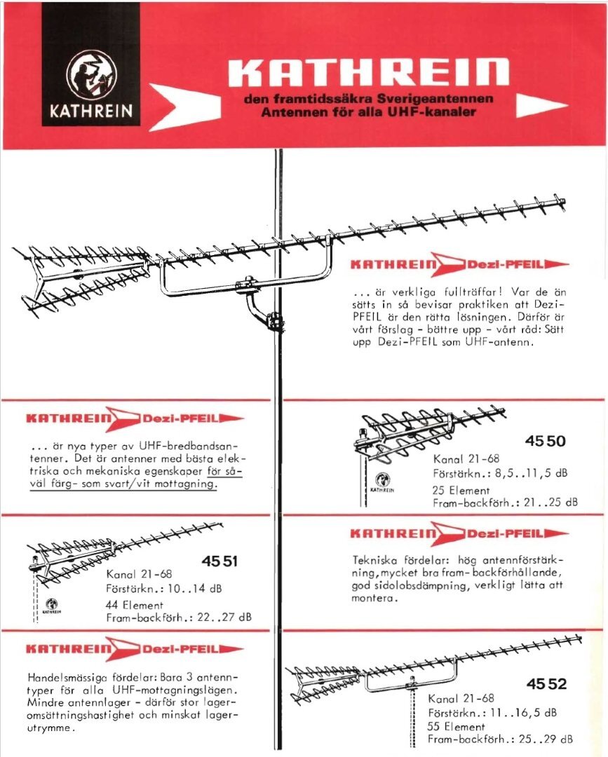

Sprietje Geplaatst: 10 augustus 2025 Auteur Geplaatst: 10 augustus 2025 51 minuten geleden, OFDM zei: Dat komt overeen met de 3 lengte uitvoeringen op de catalogus pagina. Het bewijst in feite ook dat je een antenne uit meerdere delen ook gedeeltelijk kunt plaatsen, iets waaraan ik mij veelvuldig schuldig maakte. Dezi Pfeil levert bij 3,6 meter 11 dB op K21 en 16 dB op K60. De AOT65 levert bij 2,8 meter 12 dB op K21 en 18 dB op K60. Dan teruglopend tot 17 dB op K65. Er was dus vooruitgang geboekt maar nu levert Kathrein alleen nog actieve indoor antennes. Zelfs de toegekochte yagi's zijn uit het sortiment verdwenen. Klopt niet wat je schrijft. De 3 antennes in de catalogus die IJzerbout geplaatst heeft, is te zien dat de kortste antenne, de 4550 4 directoren heeft, de middelste, de 4551 11 directoren en de langste de 4552 23 directoren. De afbeelding die ik laat zien heeft er 16. Dus weer een andere lengte.
OFDM Geplaatst: 10 augustus 2025 Geplaatst: 10 augustus 2025 1 uur terug, Sprietje zei: Klopt niet wat je schrijft. De 3 antennes in de catalogus die IJzerbout geplaatst heeft, is te zien dat de kortste antenne, de 4550 4 directoren heeft, de middelste, de 4551 11 directoren en de langste de 4552 23 directoren. De afbeelding die ik laat zien heeft er 16. Dus weer een andere lengte. Inderdaad heb jij een afwijkend model maar het is de vraag of ze werkelijk 4 modellen hebben aangehouden. Is jouw afbeelding van vóór of na 1968/ 69?
Sprietje Geplaatst: 10 augustus 2025 Auteur Geplaatst: 10 augustus 2025 52 minuten geleden, OFDM zei: Inderdaad heb jij een afwijkend model maar het is de vraag of ze werkelijk 4 modellen hebben aangehouden. Is jouw afbeelding van vóór of na 1968/ 69? Dat staat in de afbeelding: 07-67.
OFDM Geplaatst: 10 augustus 2025 Geplaatst: 10 augustus 2025 8 minuten geleden, Sprietje zei: Dat staat in de afbeelding: 07-67. En neu! De catalogus afbeelding is 68/ 69 dus lijkt het concept gewijzigd. Ik vind 3 uitvoeringen ook wel genoeg.
Sprietje Geplaatst: 10 augustus 2025 Auteur Geplaatst: 10 augustus 2025 Het logaritmisch gedeelte is ook niet hetzelfde. In de langste antenne zie ik 12,5 V-vormen op de foto boven het dak en op de afbeelding met schietschijf en maar 8,5 in de catalogus. De kortste antenne heeft maar 5 V-vormen. Uiteindelijk hebben ze dus gekozen voor 3 uitvoeringen net zoals Tewea met zijn logaritmische antenne, de Ultrawing, de superwing en de longwing.
OFDM Geplaatst: 10 augustus 2025 Geplaatst: 10 augustus 2025 3 uren geleden, Sprietje zei: Het logaritmisch gedeelte is ook niet hetzelfde. In de langste antenne zie ik 12,5 V-vormen op de foto boven het dak en op de afbeelding met schietschijf en maar 8,5 in de catalogus. De kortste antenne heeft maar 5 V-vormen. Uiteindelijk hebben ze dus gekozen voor 3 uitvoeringen net zoals Tewea met zijn logaritmische antenne, de Ultrawing, de superwing en de longwing. Best gek dat. Ik wil wel weten hoe die variaties zijn ontstaan en waarom de uiteindelijke keuze. Er is vast veel experimenteer werk geweest, test opstelling en meten. Er spelen bij grote aantallen uiteindelijk ook weer keuzes mee vanuit materiaal inkoop en productie efficiëntie.

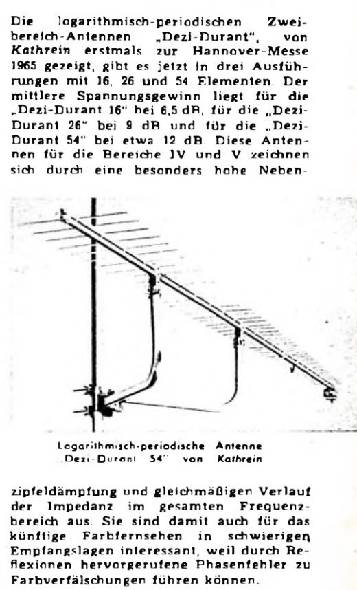

Sprietje Geplaatst: 11 augustus 2025 Auteur Geplaatst: 11 augustus 2025 Kathrein had in 1965 nog een grote logaritmisch periodieke UHF-antenne, de Dezi Durant 54. Het lijkt er op dat deze amper verkocht is geweest.
OFDM Geplaatst: 11 augustus 2025 Geplaatst: 11 augustus 2025 (aangepast) Mooie artikelen! Dat laatste blok tekst is wel leuk om te lezen. Door het gelijkmatige verloop van de impedantie over het gehele frequentiebereik is deze ook interessant voor de toekomstige kleuren TV in moeilijke ontvangst omstandigheden doordat reflecties tot faseverschuivingen, en daardoor kleurverschuivingen, kunnen leiden. Sterke verkoop tekst in elk geval. In de praktijk bleek dat aspect bij "gewone" Yagi antennes wel mee te vallen. De log per heeft het dus niet lang volgehouden. Kan dat zijn door de mechanische nadelen? 11 augustus 2025 aangepast door OFDM
OFDM Geplaatst: 11 augustus 2025 Geplaatst: 11 augustus 2025 De latere AOS en AOT antennes waren overigens mechanisch ook niet het sterkste mogelijk. Kunststof element dragers zijn gewoon kwetsbaar maar is niet anders mogelijk als het geïsoleerd moet zijn. Kathrein gebruikte dat echter ook bij Yagi directoren die wel contact met de drager mochten maken. Ik heb zelf ooit een AOP antenne uit een mast vervangen die binnen een jaar praktisch was verwoest, de helft van de elementen eraf. Een hobbyist in het zuiden van Duitsland heeft zijn 4 grote AOS 32 antennes moeten vervangen na een hagelbui. Dat is best jammer en kostbaar. Als het weer gebeurt zijn er geen nieuwe meer.

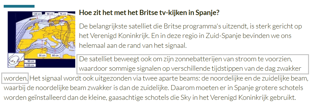

Sprietje Geplaatst: 17 augustus 2025 Auteur Geplaatst: 17 augustus 2025 Graag zou ik een oordeel van @IJzerbout willen hebben omtrent een schotelinstallateur werkzaam aan de Costa Calida Spanje die schotels plaatst voor de vele Engelse bewoners aldaar. Op zijn site schrijft hij het volgende: 1
