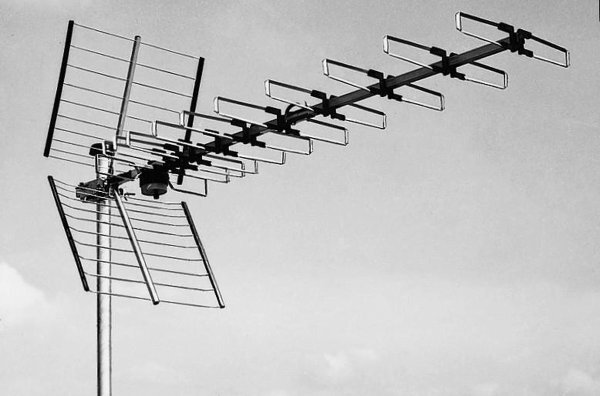

Sprietje Geplaatst: 6 augustus 2025 Auteur Geplaatst: 6 augustus 2025 Ik heb er nooit problemen mee gehad dat hij ook signaal via de achterkant ontvangt. De voor/achterverhouding zou tussen de 25 en 40dB liggen volgens de specificaties. Waar ik wel problemen mee had is dat er spikkels in beeld kwamen als het flink hagelde. Dat kwam doordat de hagel op het periodiek logaritmische vlakke deel op de antenne sloegen.
Hansen Geplaatst: 6 augustus 2025 Geplaatst: 6 augustus 2025 Leuk dat je er ook ervaringen mee had, zelf heb ik eigenlijk ook geen last gehad van signaal langs de achterkant. Maar herinner me klachten van anderen daarover. Met hagel heb ik geen herinneringen aan, mogelijk geen hagel geweest terwijl ik keek. Weet nog wel dat toen Philips de boel overnam, de platte aluminium platen werden vervangen voor ronde staafjes. Wat natuurlijk veel goedkoper was, maar wel minder effectief.

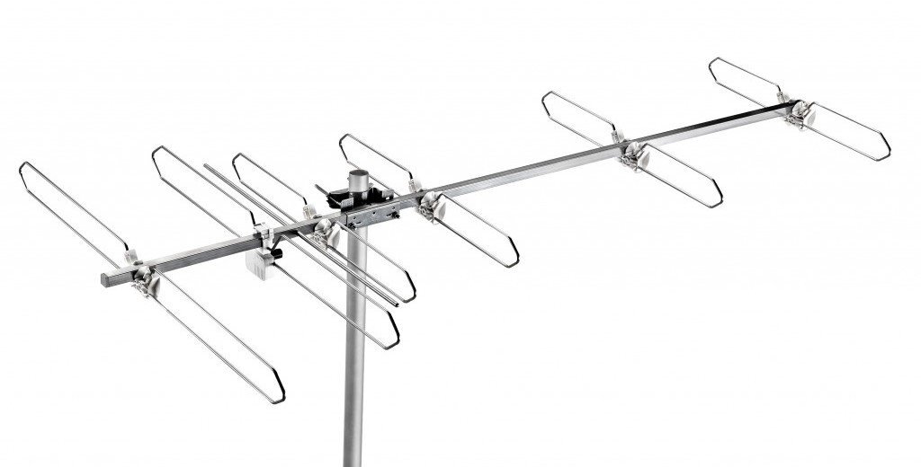

Sprietje Geplaatst: 6 augustus 2025 Auteur Geplaatst: 6 augustus 2025 Misschien kan IJzerbout wat uitleg geven over deze vreemdsoortige antenne van de bekende Italiaanse antenne-fabrikant Fracarro.
OFDM Geplaatst: 6 augustus 2025 Geplaatst: 6 augustus 2025 Ik denk dat het vergelijkbaar is met o.a. Kathrein AOP serie. Brilletjes in plaats van ronde buis elementen zodat de antenne iets beter breedbandig wordt.
Drs. IJzerbout Geplaatst: 7 augustus 2025 Geplaatst: 7 augustus 2025 14 uren geleden, Sprietje zei: Misschien kan IJzerbout wat uitleg geven over deze vreemdsoortige antenne van de bekende Italiaanse antenne-fabrikant Fracarro. Helaas niet. Hier moet ik passen. Ik kan het één dezer dagen aan mijn mensen vragen of die weten wat dit voor een voordelen biedt. De breedbandigheid krijg je door voor de directoren, gezien vanaf de dipool als maar kortere stangetjes te nemen. Dus een soort v-vorm. “On ne voit bien qu´avec le cœur. L´essentiel est invisible pour les yeux”.

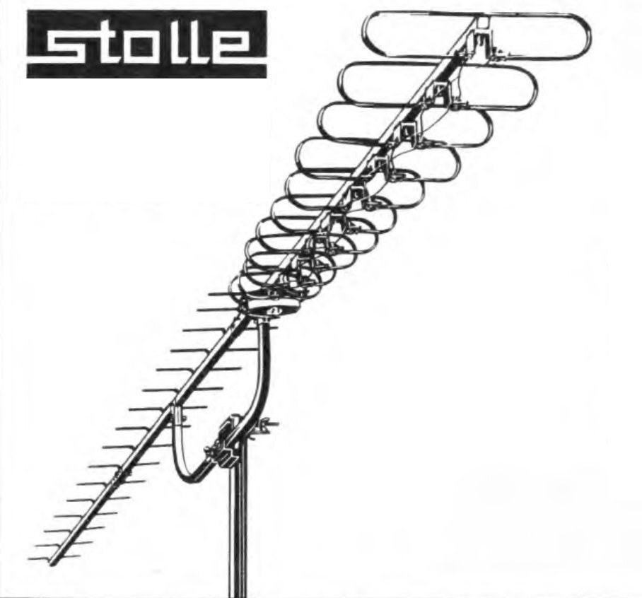

Sprietje Geplaatst: 7 augustus 2025 Auteur Geplaatst: 7 augustus 2025 Wat OFDM schreef klopt. De antenne lijkt vol dipolen te zitten maar er is maar 1 dipool, de rest lijkt op dipolen maar is gewoon gebogen aluminium om het medium hoger te maken zodat de antenne breedbandiger wordt. Maar zo gemakkelijk kom je er niet vanaf. In 1966 bracht Stolle een antenne op de markt die wel heel veel dipolen heeft, zie de bijlage. Alle dipolen zijn met elkaar verbonden met draden wat ook goed te zien is op de afbeelding. Hoe zit dat dan met deze antenne?

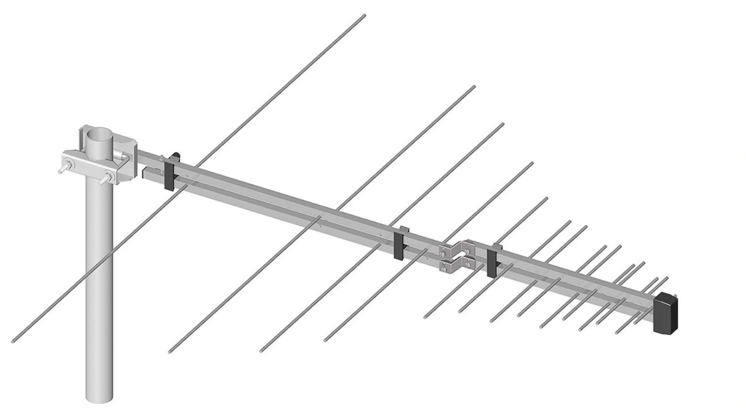

Sprietje Geplaatst: 7 augustus 2025 Auteur Geplaatst: 7 augustus 2025 1 uur geleden, Tonskidutch zei: Uh, 1966 ja. Willen jullie iets courantere antennes beschrijven die men ook nog kan kopen, OM OVER NA TE DENKEN ! Ik zal je op je wenken bedienen. Bijgevoegde afbeelding is een logaritmisch periodieke antenne. Waarom zit er nu een knik midden in de draagarm? 1
