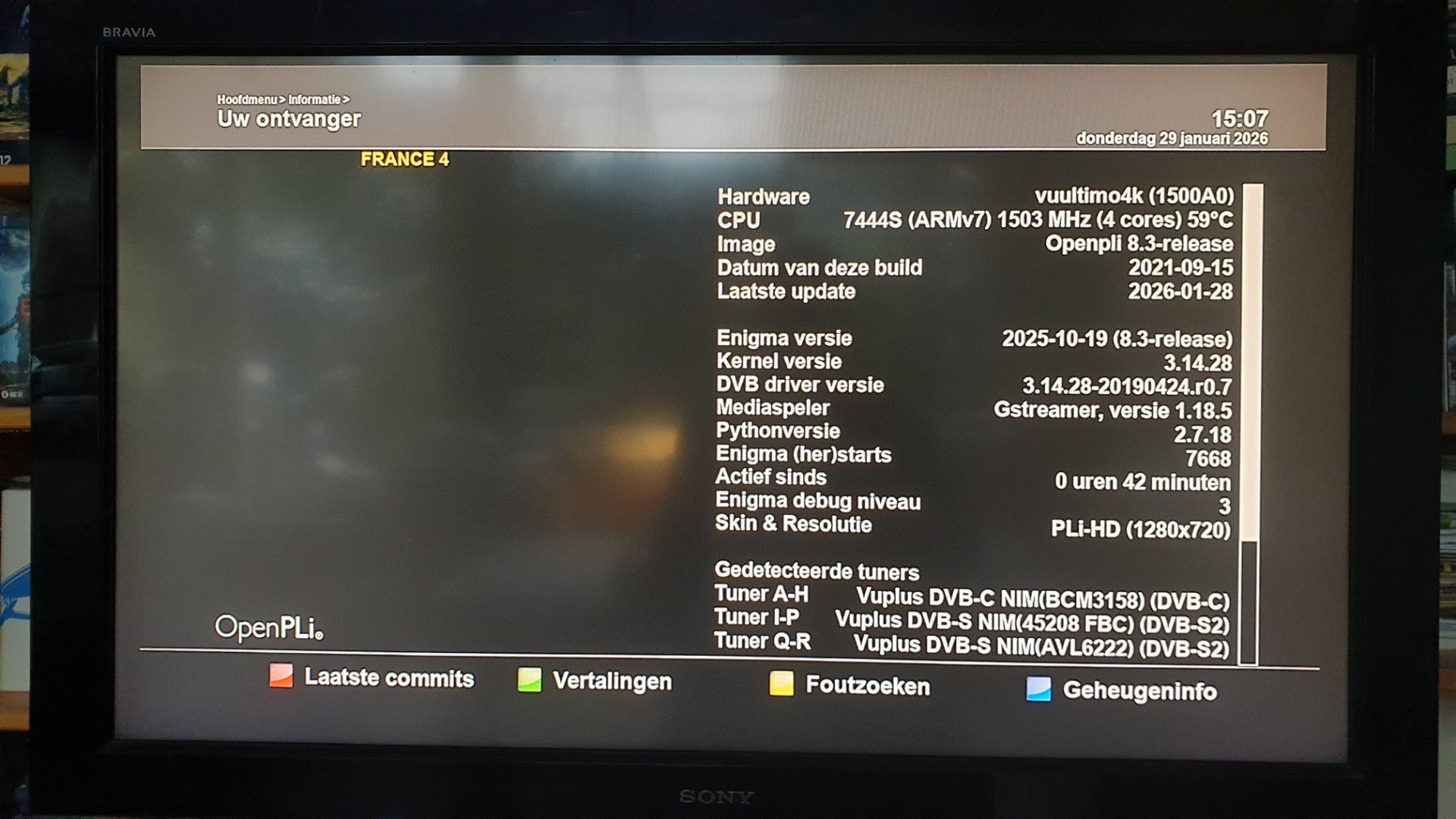

MaartenM Geplaatst: 28 januari Auteur Geplaatst: 28 januari Ander probleem met de multistreams: op de Vu+ Duo 4k ging het goed, voor zover hierboven beschreven, maar op de Ultimo 4K niet. Daar kwam ik niet verder dan Roll Off Auto. Transponder type enz. kon ik niet instellen. Is deze ontvanger te oud, of moet ik ergens iets anders instellen?
bellejt Geplaatst: 29 januari Geplaatst: 29 januari omdat er in de ultimo vermoedelijk gewone tuners zitten zonder de "X" want anders zou het moeten werken bij eigen keuze instellingen tuner Groetjes,salutations,greetings. 1 x Gibertini 1,10 vast 3 sats + 1 x Triax 88 cm rotor + Triax fixed 5W Vu + Duo4K SE sat tuner 4 X DVB-S2X en 1 x turbo DVB-C + OpenVix + idem dual tuner and vu duo2 fallback tuner Octagon SF8008 4K Openvix (via ethernetconnectie/WIFI fallbacktuner)
Tonskidutch Geplaatst: 29 januari Geplaatst: 29 januari Ook de legacy tuner van de Vu+ in een Ultimo4k kan SX doorgeven. (daar was al jaren geleden eens een discussie over) Het ligt eraan of de proprietaire drivers van Vu+ in het image zitten zo stelde Plnick (ex developer van VTI) het destijds. Dus rijst de vraag aan @MaartenM welk image draait hij en op welke tuner is dat fenomeen? 1 Fat Freddy's Drop Bohannon

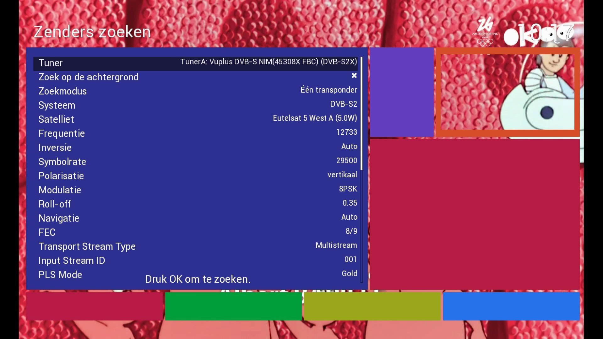

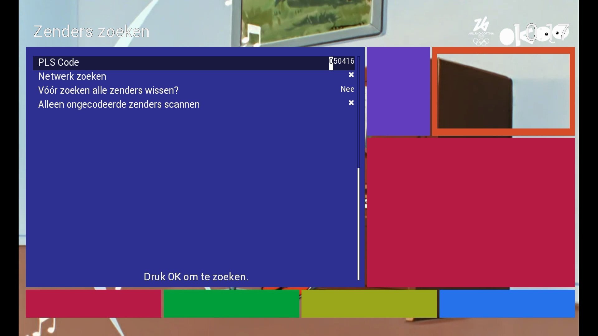

Moderator ceesv Geplaatst: 29 januari Moderator Geplaatst: 29 januari 10 uren geleden, MaartenM zei: Ander probleem met de multistreams: op de Vu+ Duo 4k ging het goed, voor zover hierboven beschreven, maar op de Ultimo 4K niet. Daar kwam ik niet verder dan Roll Off Auto. Transponder type enz. kon ik niet instellen. Is deze ontvanger te oud, of moet ik ergens iets anders instellen? Wanneer je ontvanger een DVB-S2X tuner heeft zal je menu er als volgt uitzien. Bij "Transport stream type" multistream selecteren. Daarna 3 keer deze transponder inlezen met respectievelijk stream 1, stream 4 en stream 6 invullen bij "Input stream ID" 1 Gaat niet bestaat niet! 65" 4-K OLED, Vu+ Duo 4K SE BT, Vu+ Solo 4K, Rebox-8500, Rebox-8000, Wavefrontier T-90, Satlook Digital NIT, Megasat HD5 Combo Gebruik je een advertentie blocker? Maak dan een uitzondering voor onze website. Zonder advertentie (inkomsten) kan deze site niet voortbestaan.

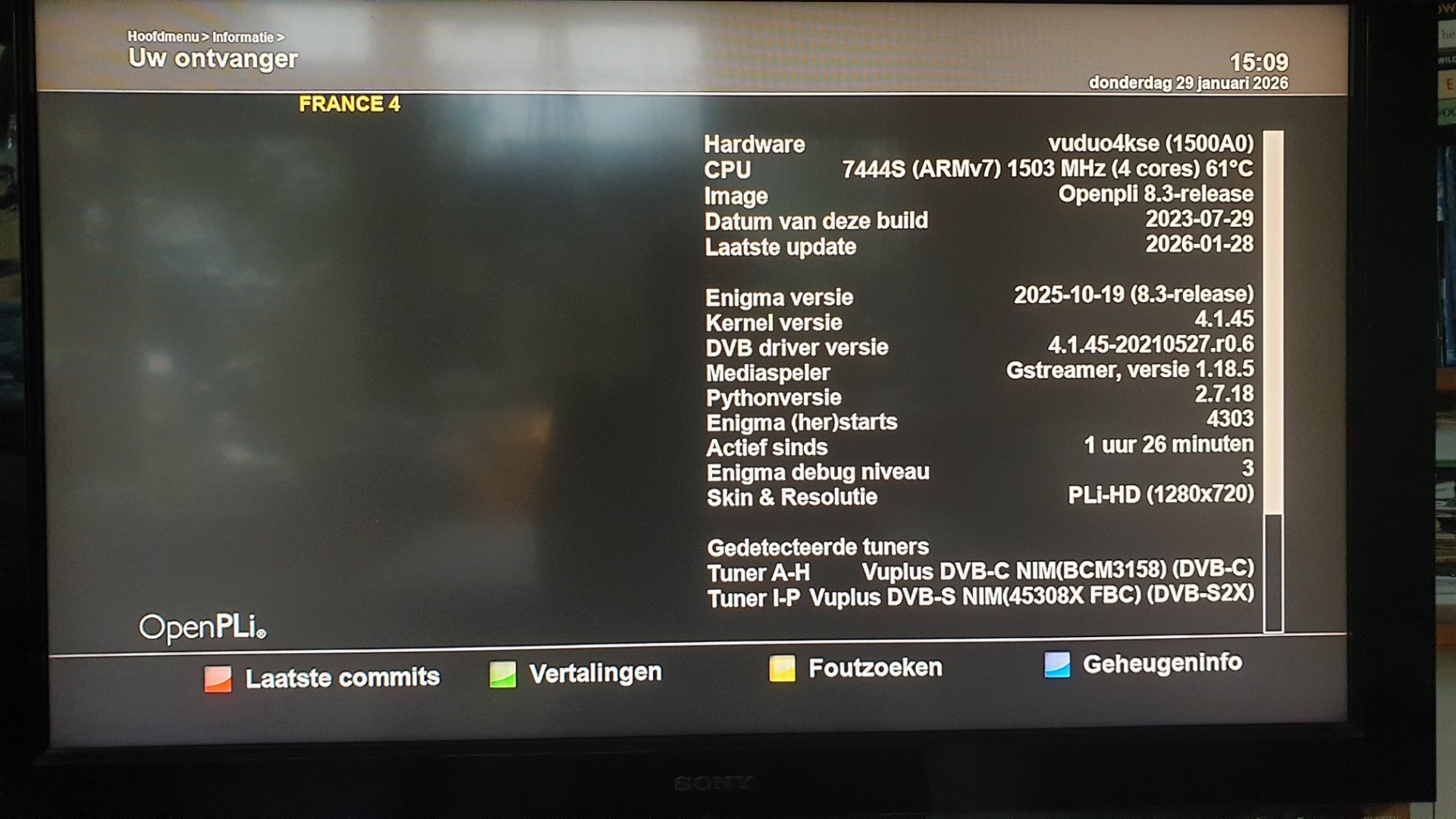

bellejt Geplaatst: 29 januari Geplaatst: 29 januari (aangepast) kijk eens bij boxinfo en geef de tuner eigenschappen/nummers hier door dan kunnen we ff kijken welke het zijn bv : Vuplus DVB-S NIM(45308X FBC) (DVB-S2X) 29 januari aangepast door bellejt Groetjes,salutations,greetings. 1 x Gibertini 1,10 vast 3 sats + 1 x Triax 88 cm rotor + Triax fixed 5W Vu + Duo4K SE sat tuner 4 X DVB-S2X en 1 x turbo DVB-C + OpenVix + idem dual tuner and vu duo2 fallback tuner Octagon SF8008 4K Openvix (via ethernetconnectie/WIFI fallbacktuner)

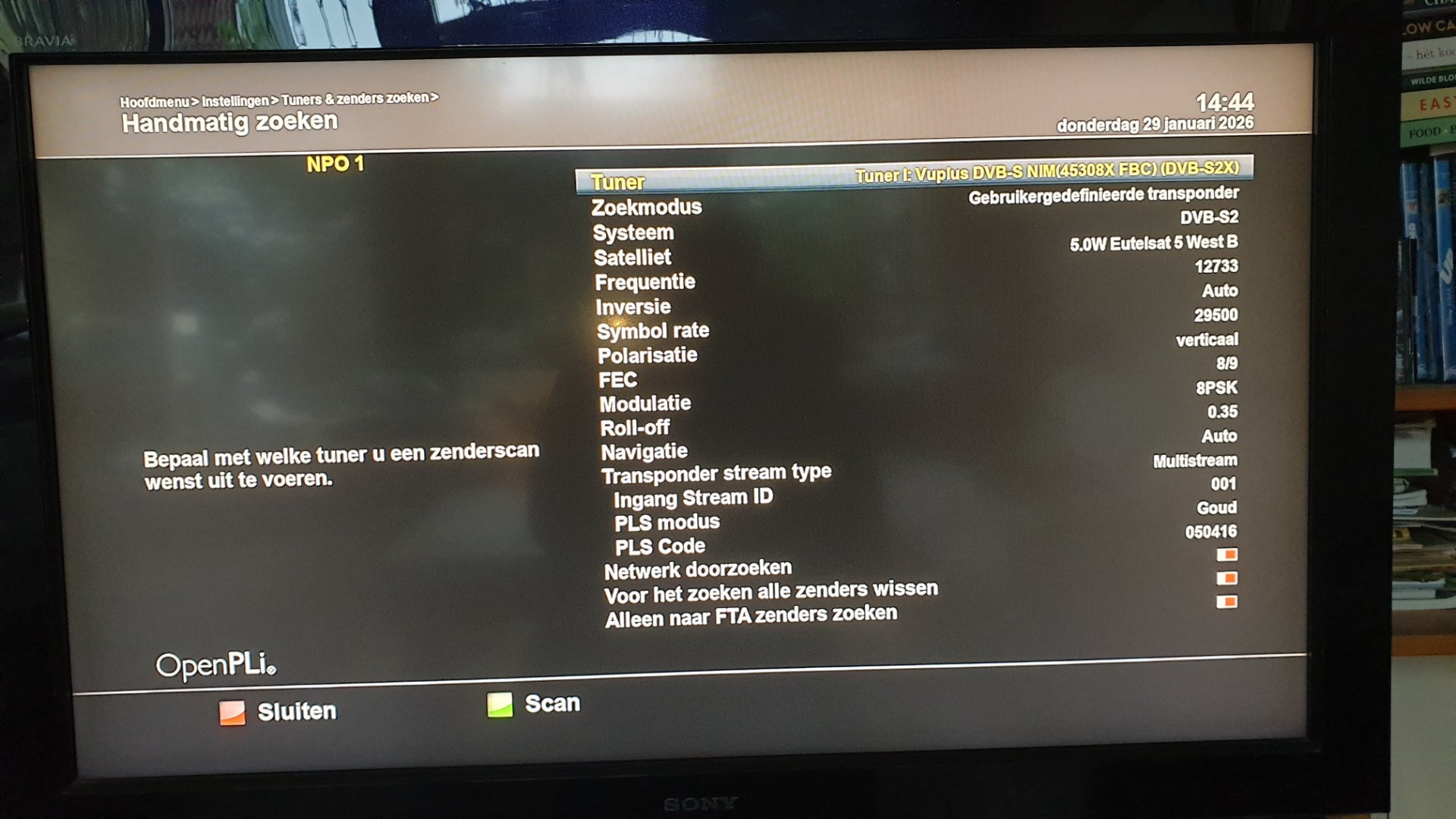

MaartenM Geplaatst: 29 januari Auteur Geplaatst: 29 januari (aangepast) Nogmaals Ceesv, Mijn poging om de tweede groep multistreams binnen te krijgen op mijn Duo 4k ziet er als volgt uit: Zoals je ziet is het een S2X tuner. Het enige verschil is dat mijn satelliet 5 West B is, niet A, zoals in jouw voorbeeld. Met deze instellingen krijg ik dus geen multistreams binnen. De eerste groep, op frequentie 12648, kwam wel goed binnen. Wanneer ik een nieuwe satelliet wil installeren, kom ik alleen 5 West B tegen, versie A kent mijn box niet. Gegevens: Vu+ Duo 4kse, Openpli 8.3, dd 28-1-2026 (vandaag dus). Bellejt: in de Ultimo 4k zitten inderdaad 'gewone' S2 tuners. Een FBC en een duo, beide zonder 'X'. Eens kijken wat ik daaraan kan doen. Maar eerst eens bovenstaand probleem oplossen. Configuratie van de Ultimo: Openpli 8.3, dd 28-01-2026. 29 januari aangepast door MaartenM tikfout
MaartenM Geplaatst: 29 januari Auteur Geplaatst: 29 januari Voor de volledigheid nog 2 foto's van de tunereigenschappen:

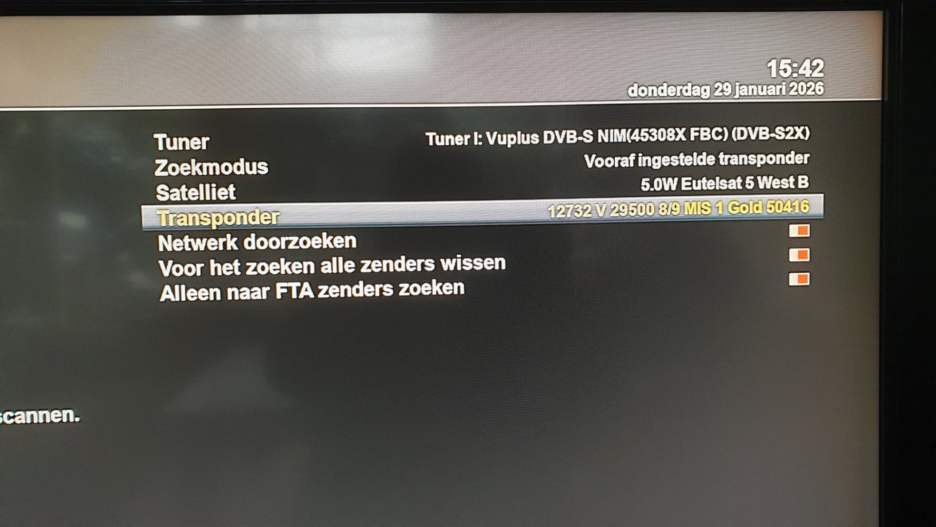

MaartenM Geplaatst: 29 januari Auteur Geplaatst: 29 januari Waar vind ik de signaalzoeker en lock in Openpli? Bij het handmatig zoeken kan ik op 5W wel standaard transponders instellen, maar zodra de code 50416 erin staat, leest hij geen zenders in. Per ongeluk op een andere code laten zoeken, en toen kreeg ik een multistream met een reeks Italiaanse zenders binnen. Dat ging dus goed. Ik kan op de bewuste transponder met 50416 kiezen tussen MIS 1, 4 of 6. Maar ze doen het geen van alle.
Moderator ceesv Geplaatst: 29 januari Moderator Geplaatst: 29 januari Ik vermoed, dat je net te weinig signaal hebt voor deze transponder. Gaat niet bestaat niet! 65" 4-K OLED, Vu+ Duo 4K SE BT, Vu+ Solo 4K, Rebox-8500, Rebox-8000, Wavefrontier T-90, Satlook Digital NIT, Megasat HD5 Combo Gebruik je een advertentie blocker? Maak dan een uitzondering voor onze website. Zonder advertentie (inkomsten) kan deze site niet voortbestaan.
