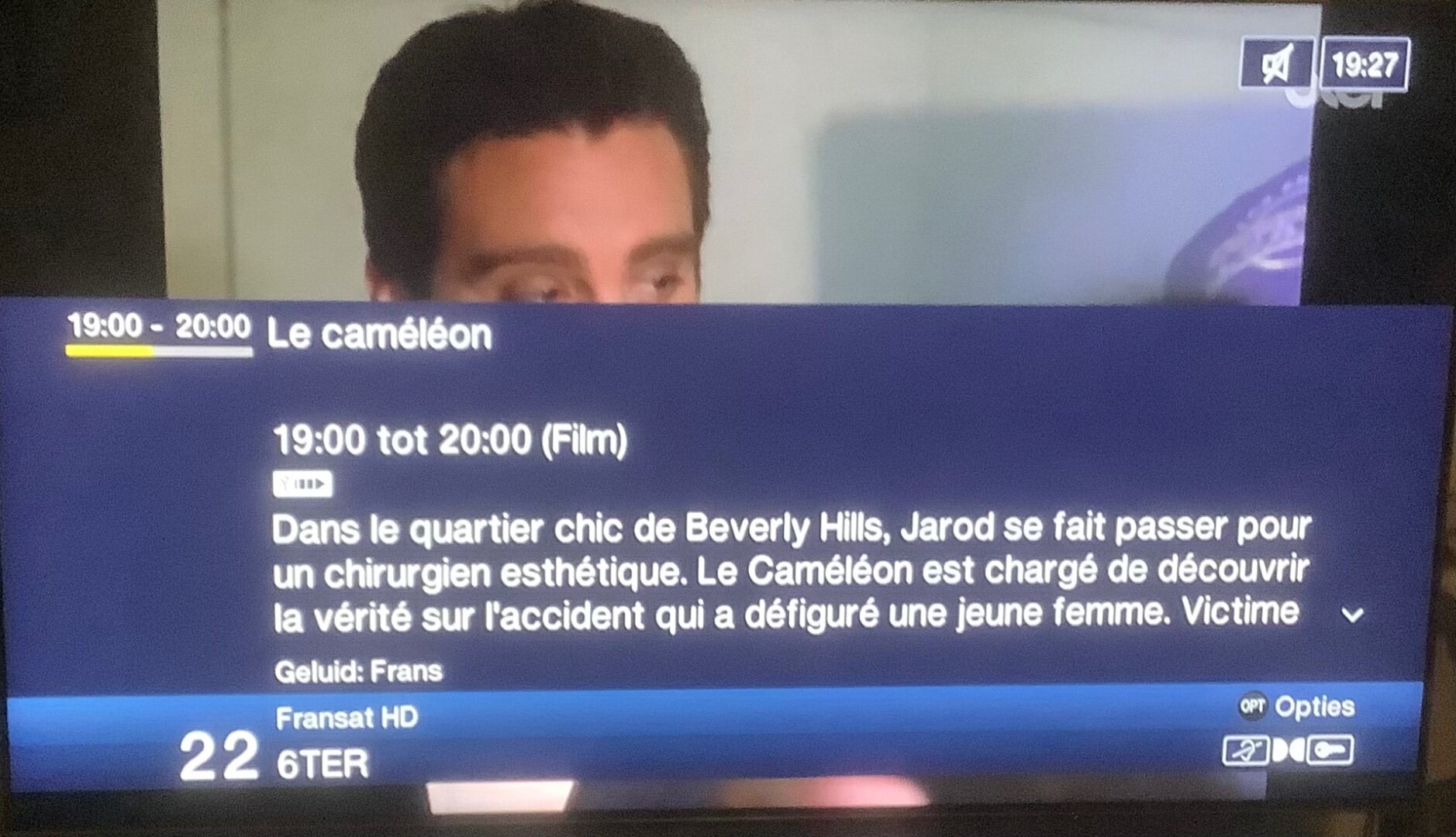

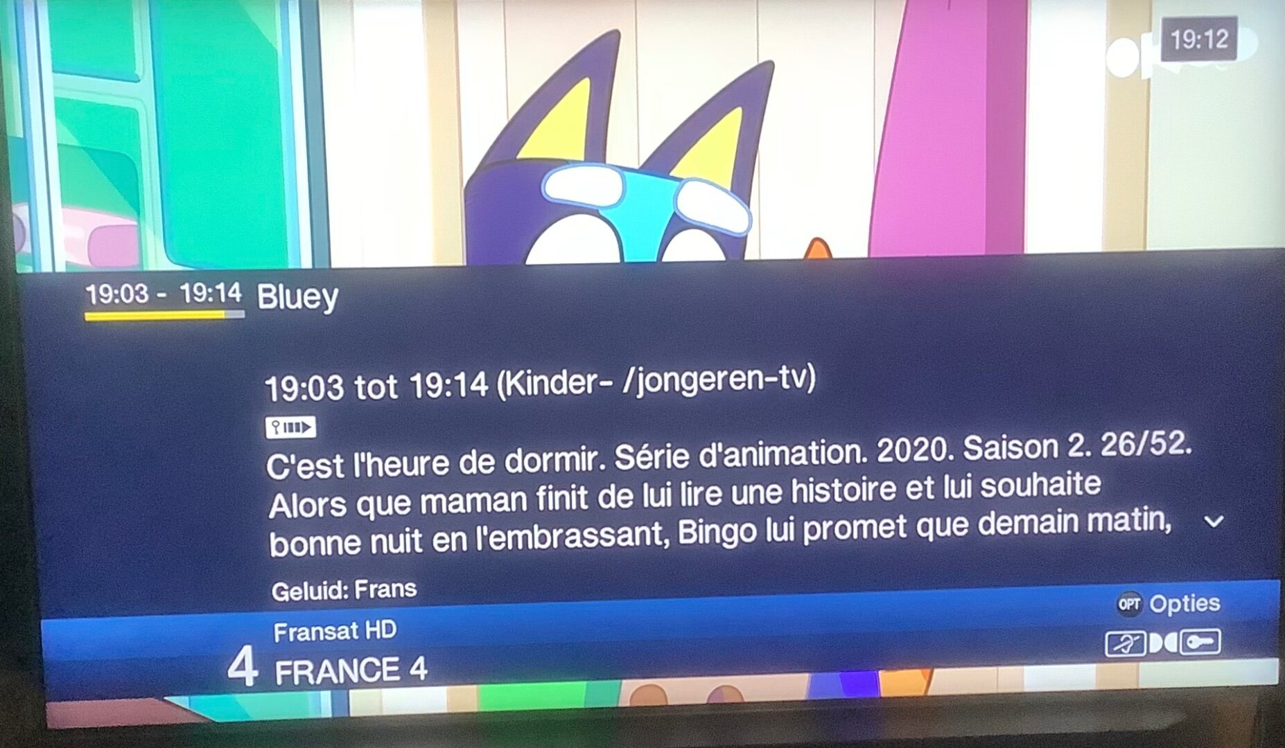

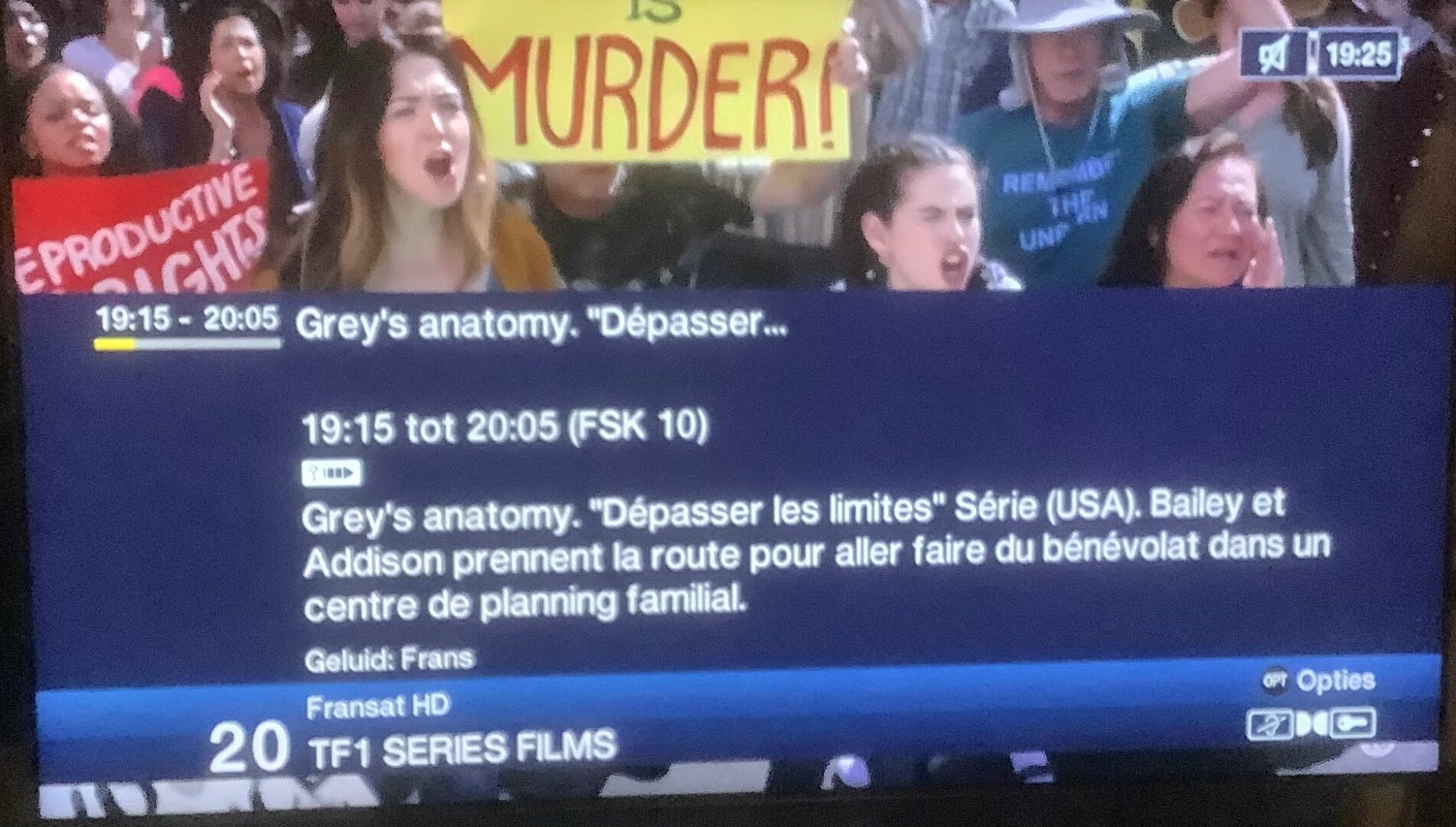

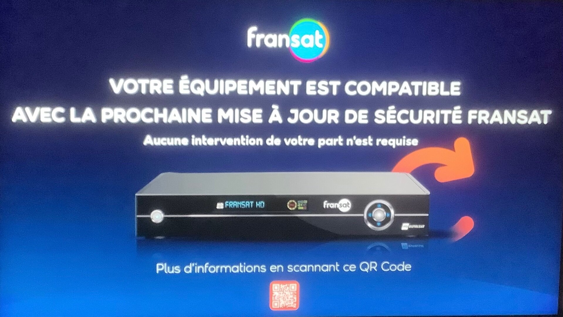

Mimisiku Geplaatst: 3 maart Geplaatst: 3 maart @MaartenM Fransat startte in 2026 met de opwaardering van hun beveiliging… Als je beschikt over een Fransat CI+1.3 module dan MOET deze vóór 27 april 2026 worden opgewaardeerd!! Er wordt nieuwe software naar deze module gestuurd. Stem af op Canal.sav (kanaal 999). Het beeld blijft zwart en de module zal een foutmelding geven. Laat de ontvanger minimaal 30 minuten op deze zender staan én NIET zappen!! Na enige tijd verschijnt het onderstaande beeld: Uiteraard werkt dit alleen op een officiële CI+ ontvanger!! Ik gebruik hiervoor een oude Technisat S5… Mocht je je module willen opwaarderen, laat het dan even weten.. Hierboven de 3 kanalen die momenteel in het nieuwe systeem worden uitgezonden (en dus niet meer werken met OScam Afscheid….. Nog een paar maandjes te gaan…
MaartenM Geplaatst: 3 maart Auteur Geplaatst: 3 maart Ik heb wel een fransat ontvanger, maar geen Ci+ modules, alleen gewone kaarten. De ontvanger zal waarschijnlijk moeten worden vervangen. Dan koop je er in de regel ook meteen een nieuwe kaart bij. Eind april ben ik in Frankrijk, maar dan heb ik waarschijnlijk geen tijd om naar goedkope ontvangers te zoeken. Dan wordt het pas juni, wanneer ik er opnieuw ben. Maar wanneer de multistreams blijven werken, heb ik geen kaart meer nodig. De enige zenders die ik dan mis, zijn de regionale zenders. Dat blijft jammer, want soms zoek ik juist specifiek iets over bepaalde regio's op deze zenders. Het mooiste zou natuurlijk zijn, wanneer oscam de nieuwe kaarten ook zal kunnen aansturen. Hopelijk wordt het niet zo'n probleem als met de TNTsat-kaarten. Overigens, kanaal 6TER is vrij op 9E te zien, bedoeld voor Zwitserland. In HD. Evenals M6 Suisse HD. Voor zolang als het duurt...
Mimisiku Geplaatst: 3 maart Geplaatst: 3 maart Op de site van Fransat kun je gewoon kijken of jouw type ontvanger geschikt is. Volgens mij worden alleen nieuwe AES keys geprogrammeerd. Dat zou je ontvanger dan ook via CANAL.SAV kunnen updaten.. De CI+1.3 heeft ook niet een ‘echte’ firmware update gedaan….. Afscheid….. Nog een paar maandjes te gaan…
