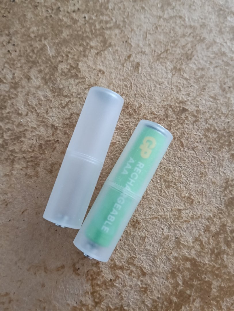

Tonskidutch Geplaatst: 27 maart Auteur Geplaatst: 27 maart @ceesv die "converter" had ik helemaal niet aan gedacht en of gezien dat zo iets bestaat. andere zoek string gebruiken dus Keigoed antwoord, bedankt. Fat Freddy's Drop Bohannon

Tonskidutch Geplaatst: 30 maart Auteur Geplaatst: 30 maart Nou beide types AA en/of AAA laten zich prima laden en het apparaat wordt handwarm, de batterijen iets minder warm tijdens de 18 uur oplaadtijd voor AA en 10 uur voor AAA zoals ik me dat ook herinner van de NikkelCadmium accu's die ik destijds ook gebruikte https://www.nieuwsbank.nl/batterijlader/?utm_source=bing&utm_medium=cpc&utm_campaign=Nieuwsbank | Cash cows&utm_term=beste batterijlader&utm_content=batterijlader Als ik weer eens iets overhoud zal ik dan toch maar een nieuwe lader halen. Of doen jullie ook aan crowd funding 😁 Fat Freddy's Drop Bohannon
a33 Geplaatst: 1 april Geplaatst: 1 april Op 30-3-2026 om 13:34, Tonskidutch zei: .... tijdens de 18 uur oplaadtijd voor AA en 10 uur voor AAA Deze omschrijving duidt op een vaste stroom-lader, niet op een delta peak. Dus als je je aan de tijden houdt, weinig kans op "over-laden". (Mits je je laadtijd eventueel aanpast aan de hoeveelheid lading, die er nog inzit, als je begint te laden.) NB De capaciteit van nieuwe NiCads en NiMHs is vaak wel hoger dan die vroeger waren, dus die batterijen kunnen dan ook langer geladen worden. Je kunt de laadstroom meten (gemiddelde van beginstroom, halverwege, en eindstroom), en dan berekenen: laadtijd = capaciteit x 1,15ongeveer / laadstroom. 1 Tip: Als je reageert op een post, geef dan altijd een citaat van de (gehele) post waar je op reageert. Sommige leden kunnen namelijk hun oorspronkelijke posts achteraf nog wijzigen, en wel veel langer dan de sinds jaar en dag in de huisregels (voor alle leden) vermelde periode van 30 minuten. Dat dat inbreuk doet aan de continuïteit van de foruminhoud, en een ongelijk speelveld creëert, wordt kennelijk (helaas) niet belangrijk geacht.
Tonskidutch Geplaatst: 11 april Auteur Geplaatst: 11 april die converter werkt prima en de tijd om te laden wordt nauwgezet in de gaten gehouden op m'n alarmfunctie van de mobiele telefoon. Fat Freddy's Drop Bohannon
