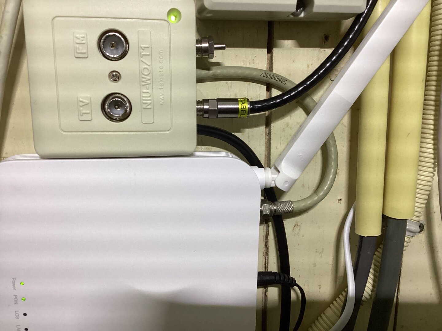

Actief, het zit nu via de cm uitgang wat eigenlijk voor ‘cable modem is’, de ds uitgang of de gewone tv mannetjes uitgang doen de truck niet! Ik krijg de laagste frequentie inderdaad alleen goed naar 30db op die manier, het lukt ook met éên versterker die enkel vhf op een aparte ingang versterkt.

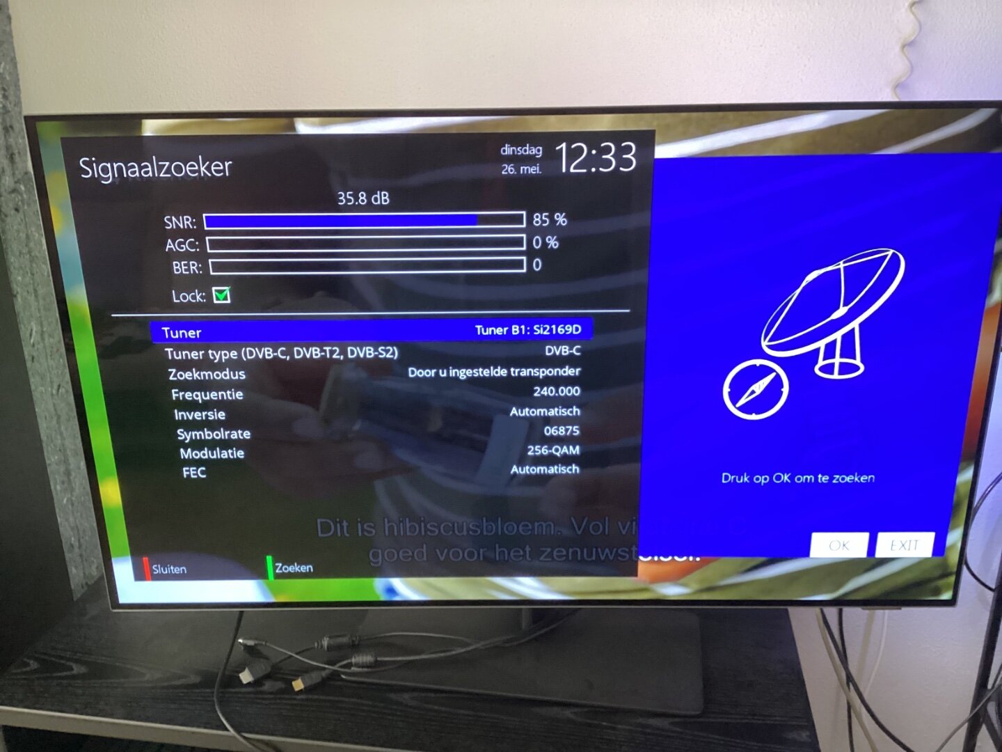

het DVB-C signaal is intussen ook weer goed, ik heb hier om het goed te krijgen de oude aop verdeler van ziggo meteen achter de coax uitgang en dan krijg ik kanaal 240 mhz. Alleen maar stabiel via gek genoeg de ‘cm’ uitgang en niet de ‘ds’ uitgang.

Zonder dit ertussen is het sowieso niet stabiel té krijgen! Dat is een overnamepunt, die de signalen stabiel verdeeld dus gêên versterker. Maar de frequenties 240-248-256 (de eerste meest kritieke) krijg ik alleen goed eruit via de CM uitgang en niet de DS. Zonder dit ertussen krijg ik het sowieso met blokken in beeld. Gek toch?

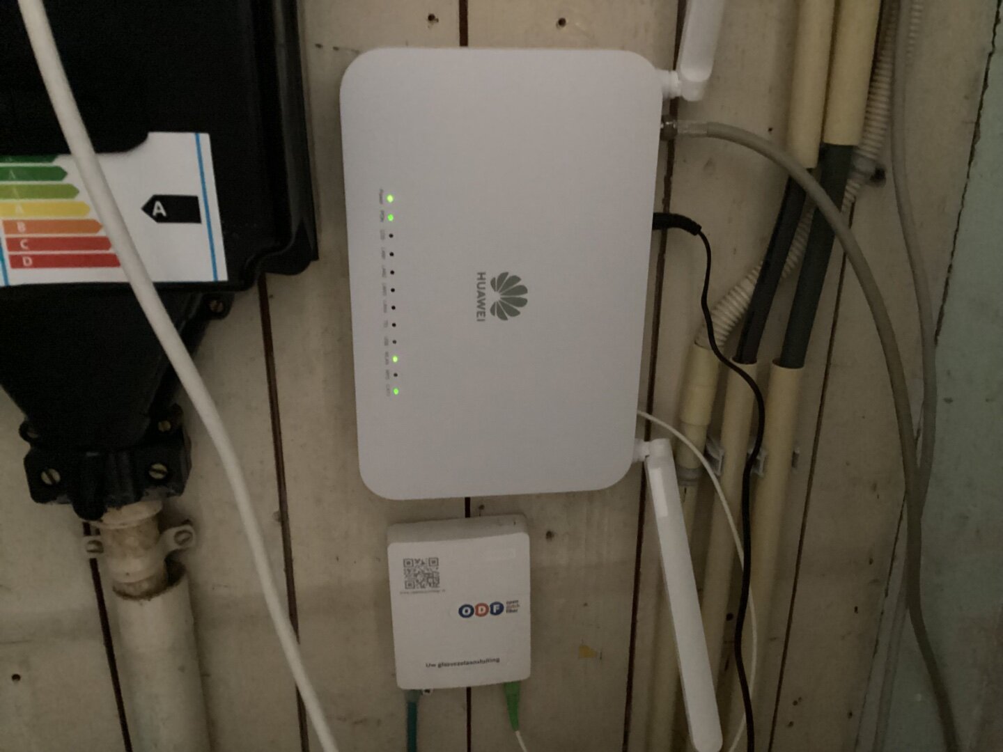

zou kunnen, ik heb geen idee, misschien sturen ze de rf signalen uit per regio of stad?  Pakket is echter overal gelijk. En wat frappant was: de modem swap zelf hielp helemaal niets! Ze stuurden allebei exact dezelfde te zwakke signalen uit tussen 88-350 mhz.
het modem oh ja : huawei modem optixstar eg8147x6
