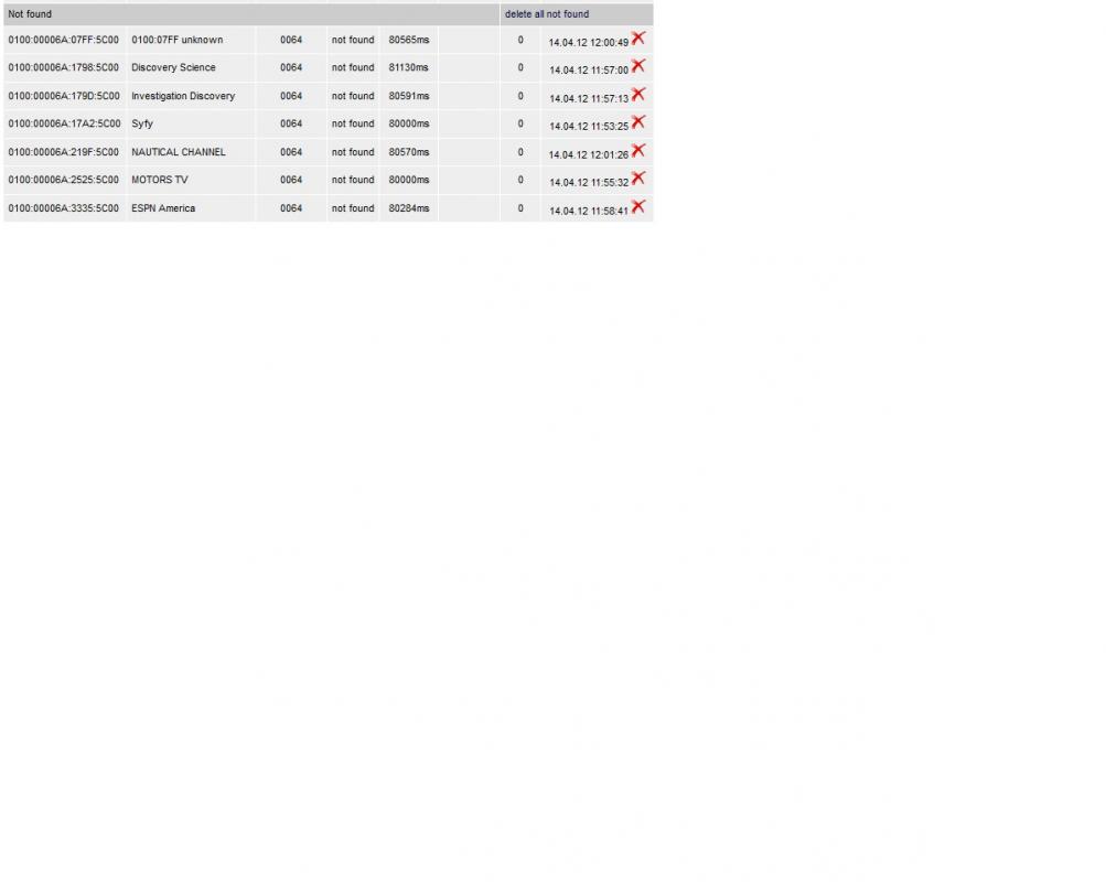

Maar in mijn vuduo krijg ik niet alle zenders te zien, hij zet ze bij not found, terwijl deze kaart in mijn server wel alles door geeft met dezelfde smargo reader.
Bijvoorbeeld MOTORS TV, die zender kijk ik vaak, maar geeft hem niet weer, dus gaat oscam hem bij mijn server halen.

Dit zijn de zenders die niet open gaan.

Ik heb de ''not found'' stats al tig keer leeg gegooid, maar binnen 10 sec staat ze er weer in.
