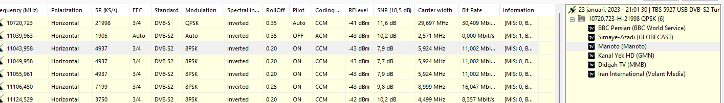

Voor mij sowieso 1, maar het feit dat jij ook transponders van een nabijgelegen satelliet inscant, heeft dit niet veeleer te maken met een slecht uitgerichte schotel? Dit kun je zelf eerst vooraf oplossen en niet nadien door te beginnen filteren.
2 & 3: kun je dit nog een blindscan noemen als je een externe database gaat inladen?

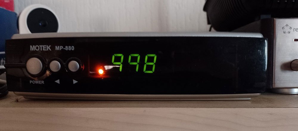

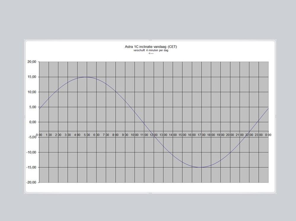

Op mijn sg2100 rotor staat reeds jaaa...ren een gregorian deltastar 90 cm schotel . Die heb ik voorzien van een inclinatie systeem met actuator zodanig dat ik deze vanop mijn boekenplank in mijn hobbyruimte kan laten zakken of kan laten omhoog gaan d.m.v. van een Motek MP-880 box in stappen van 0,1 graden. Als instelpunt staat die op 000 dus de Clark Belt lijn. Zo een 15 jaar geleden gebruikte de VRT voor hun feeds de Astra 1C satelliet ( op 2,0°E ) , deze satelliet was zodanig "inclined" dat deze enkel de Clark Belt volgde op de middag. in de ochtend stond deze tot wel 5 graden boven de Clark Belt en in de avond was het tot wel 5 graden naar beneden.
Dus sinus vormende baan van de satelliet was zodanig regelmatig dat je er een grafiek kon van maken om de inclinatie te vinden op een bepaald uur in de dag. In de morgen zette  ik bvb. de positioner in de vroegte op 050 en in de late avond op 950.
Na het verdwijnen van deze satelliet naar het kerkhof is het inclinatie systeem er nog altijd aanwezig en kan ik nu gerust een halve tot 1 graad naar boven of naar onder via de positioner voor de allerlaatste stap voor het uitrichten van een bepaald satelliet. Is dus nog altijd zéér handig. Dit systeem blijft erop !

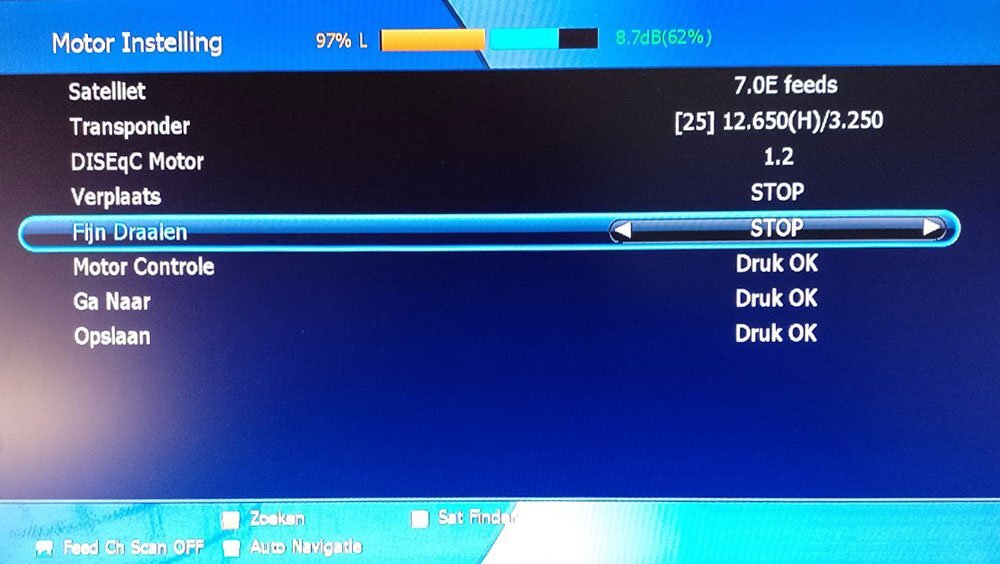

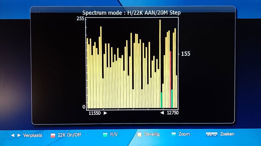

Voor de instelling van het uitrichten van een bepaalde satelliet naar oost of west gebruik ik de fijn afstelling op mijn hoofdontvanger Technomate TM-5402 HD M3.
Ik doe dit altijd op de zwakste TP van een bepaalde satelliet maar wel eentje in FTA. Ook kan ik gebruik maken van de ingebouwde Sat Finder ( Spectrum mode )
Bvb. voor de satelliet 7°E  gebruik ik TP 12650 H 3250 (ALKAFEEL) tot maximale ontvangst in dB.

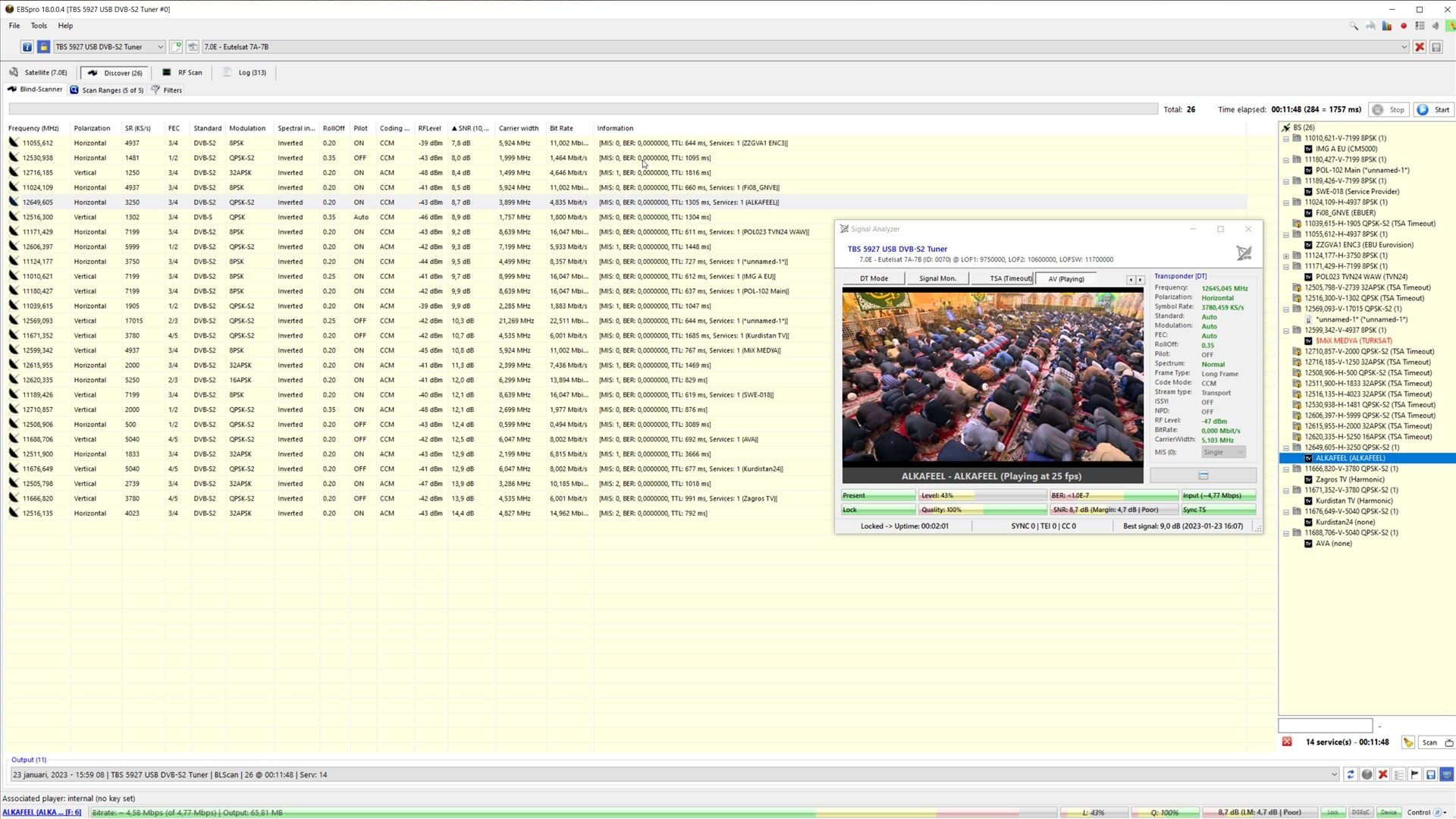

Meestal gebruik de TBS5927 met EBS Pro en soms ook samen een blindscan van de volledige satelliet met de TM-5402 HD M3.
Vergeet niet om de Feed Ranges in te stellen in EBS Pro zodat je niet de ganse satelliet inscant op zoek naar feeds.
Als voorbeeld een scanning op de 7°E met EBS Pro ( met de vijf feed frequentie ranges ) .

De opties om een transponderlijst te importeren vanuit b.v. kingOfSat is geen echte blindscan.
Ik wil gaan voor de optie EBSpro.

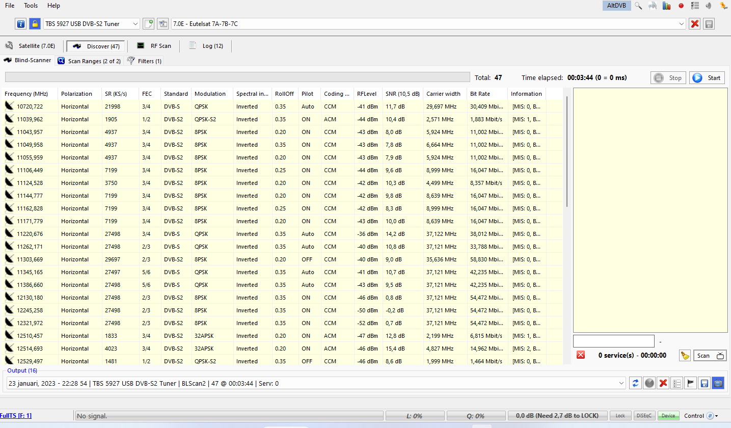

Vandaag nogmaals 7E scan gedaan en geen transponders van 4.8E ontvangen.
Ik heb de motor vanuit het oosten naar 7E laten draaien.
Toen een blindscan uitgevoerd.
Daarna hetzelfde, maar dan eerst de motor vanuit het westen naar 7E gedraaid.
dit om eventuele speling in de motor te ontdekken.
In beide gevallen dus geen 4.8E meer ontvangen.
Dit probleem lijkt dus opgelost te zijn.

@Crazy Sathoe krijg je het voor elkaar om alle transponders in het sidepanel van EBSpro weer te geven?
Ik krijg dat alleen voor elkaar door deze een-voor-een met de rechtermuis knop aan te klikken en dan te kiezen voor 'add to sidepanel'.

U staat In de blindscan2 methode , in deze mode werkt het sidepanel niet !
Bij opties --> blindscan de "blindscan" methode gebruiken indien je het sidepanel werkend wil zien .

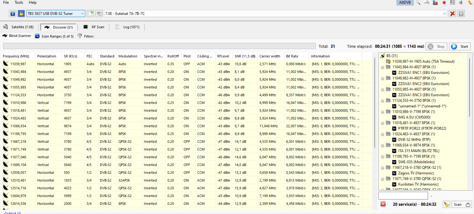

@Crazy Sat  Inmiddels ook de ranges ingevoerd en blindscan metthode 1 geselecteerd.
Wat me opvalt is dat de blindscan meer dan 2 x zolang duurt dan bij jou.
11 minuten <> 24 minuten op 7E.

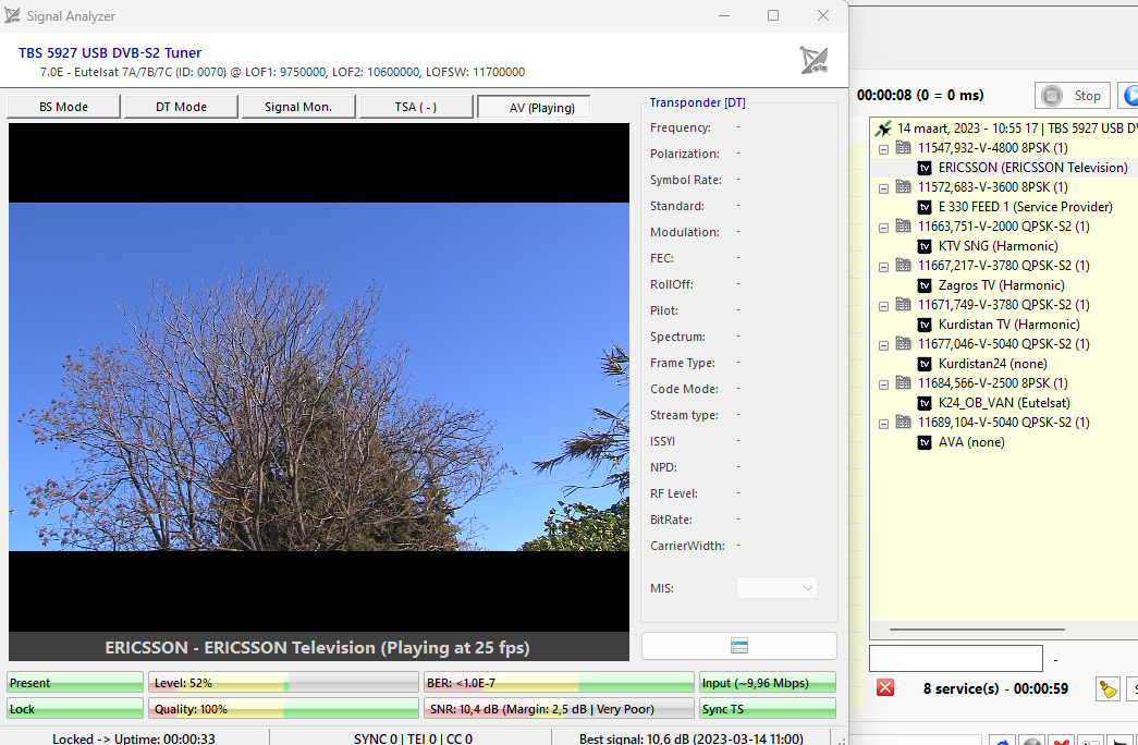

EBSpro geeft bij mij geen informatie over de transponder bij AV (playing).
Na een schone installatie van Windows werkte het een keer, maar nu wederom niet.
Iemand bekend met dit probleem?
