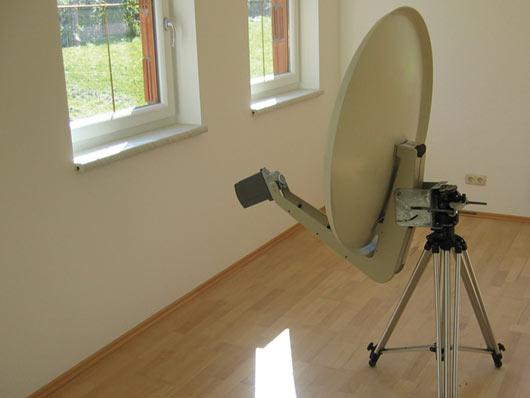

Kameleon47 Geplaatst: 28 juni 2013 Auteur Geplaatst: 28 juni 2013 Nou in principe denk ik dat ik de schotel binnen ga zetten. Gewoon een klein voetstuk en daar de schotel uit voor het raam.
Sprietje Geplaatst: 28 juni 2013 Geplaatst: 28 juni 2013 Als je dan maar geen getint glas hebt want dan gaat het niet lukken. Een schotel voor het raam neemt wel veel licht weg. Je kun ook een transparante schotel nemen, dan wordt het niet zo donker binnen, zie de bijlages.

a33 Geplaatst: 28 juni 2013 Geplaatst: 28 juni 2013 Nou in principe denk ik dat ik de schotel binnen ga zetten. Gewoon een klein voetstuk en daar de schotel uit voor het raam. Heb ik ook een tijdje gedaan, als test. Bij mooi weer geen probleem, zelfs niet met een gordijn ertussen. Bij regen die direct op het raam stond bijna geen signaal meer. Kennelijk kwam het signaal niet goed door het natte venster..... Groet, A33 Tip: Als je reageert op een post, geef dan altijd een citaat van de (gehele) post waar je op reageert. Sommige leden kunnen namelijk hun oorspronkelijke posts achteraf nog wijzigen, en wel veel langer dan de sinds jaar en dag in de huisregels (voor alle leden) vermelde periode van 30 minuten. Dat dat inbreuk doet aan de continuïteit van de foruminhoud, en een ongelijk speelveld creëert, wordt kennelijk (helaas) niet belangrijk geacht.
Kameleon47 Geplaatst: 28 juni 2013 Auteur Geplaatst: 28 juni 2013 @Sprietje, het is geen getint glas. Het is wel dubbel glas. Hoe groot moet je schotel dan zijn als je Hotbird, Astra 1 en 3 wilt ontvangen?
Sprietje Geplaatst: 28 juni 2013 Geplaatst: 28 juni 2013 Omdat je door het raam toch verlies hebt, zou ik een schotel nemen van minimaal 80cm breed. Regendruppels op de raam, geeft inderdaad flink verlies. Daarom is het verstandig permanent een ruitenwisser op de raam te hebben zitten zodat je de druppels er van binnenuit af kunt poetsen, zie bijlage. 1
