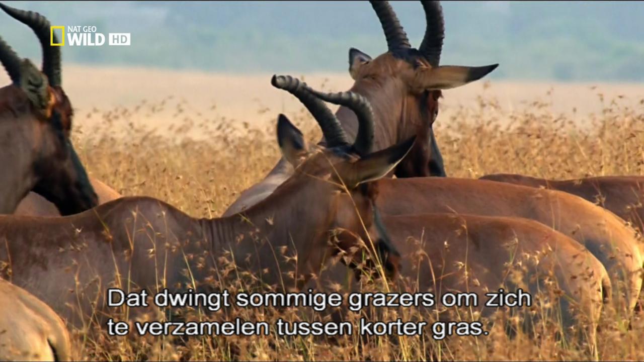

post-66958-0-79547200-1386668115_thumb.jpg ;)
