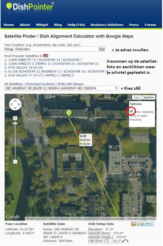

Watermeloen Geplaatst: 18 maart 2014 Geplaatst: 18 maart 2014 Help ik krijg badr 4 niet op mijn schotel te pakken. Zelf woon ik in een flat op de hoogste verdieping in rotterdam en ik krijg alleen astra en hotbird te pakken. Ik heb zelf een triax 100 cm. Hoe krijg ik toch nog de badrsat 4 op mijn schotel? Mvg watermeloen

Wimo01 Geplaatst: 18 maart 2014 Geplaatst: 18 maart 2014 Nee ik heb geen motor helaas. Als ik de schotel draai zie je niet welke frequentie het is. Je ziet alleen hotbird op scherm staan en hoeveel kkwaliteit . Dishpointer heb ik ook niet. dishpointer is geen toestel hoor. http://www.dishpointer.com/ geef je locatie in en kies daarna de juiste sat. Zoom nu zover mogelijk in op jouw locatie en plaats dat ballonnetje zo nauwkeurig mogelijk op de plaats waar je schotel staat. Dan zie naar waar je juist moet uit richten. En ook de hellingsgraad. Wimo01 Spanje: TVV abo. basic+ / schotel 64cm / VU+ Zero 4K DVBS2X (open Pli 7.2) 19.2 / 23.5 / 13 / LG 49inch 4K Belgie : TVV abo. AIO met basic+ / VU+ Zero 4K DVBS2X / ( open Pli 7.3) TDS 88 /19.2 / 23.5 / 13 / LG 55LA6908

Alex1970 Geplaatst: 18 maart 2014 Geplaatst: 18 maart 2014 Maar met een 100 cm schotel moet je zeker ontvangst hebben op de 26,0E. Dan moet er bij mij een andere oorzaak zijn waarom ik op de genoemde frequentie minder dan 2dB heb (en op de rest niks) met mijn 150cm schotel... Ja maar hoe krijg ik hem wel crazysat? Ik doe dit handmatig namelijk.Misschien denken we te moeilijk en wil Watermeloen hulp hoe een schotel uit te richten? Even basic: Als je achter de schotel staat moet je vanaf de Astra 3 (23.5E) de schotel naar links draaien (om precies te zijn 3,5°) en ietsje naar beneden (0,8°). LNB skew is ook 2° meer (even draaien tot je het sterkste signaal hebt). Die Yemen mux heeft ook nog eens als voordeel dat die lage symbolrate niet gebruikt wordt op 23.5°E of 28.2°E zodat je je niet vergist. Met die site Dishpointer kan je zien of je wel vrij zicht hebt op deze positie: Als je 'show obstacle (line of sight checker)' aanvinkt kan je daarna de rode pointer op obstakels plaatsen, deze mogen niet hoger zijn dan de genoemde hoogte + de hoogte waar je je schotel geplaatst hebt. (In deze screenshot mag de boom dus niet hoger zijn dan ca. 15m + hoogte v/d plek van de schotel). Onderaan zie je de parameters voor deze satelliet op jouw locatie. Hou je muis er maar boven voor een uitleg. Dreambox DM920: 2x Triple tuner (2x DVB-S2X multistream + DVB-C/T2) OpenPLi 9 Xtrend ET10000: 1x DVB-S2, 2x DVB-C/T2, IPTV OpenPLi 9 VU+ Duo / Dreambox DM800 / TBS 5925 Channel Master 180cm offset: 39.0°E-37.6°W, Channel Master 120cm offset: 23.5°E-8°W SAB 97 schotel 45.1°E-60°E, 80cm vast: 28.2°E/23.5°E/19.2°E/13°E | DVB-T/DAB: VHFIII/UHF combi-antenne op zolder.
Alex1970 Geplaatst: 18 maart 2014 Geplaatst: 18 maart 2014 (aangepast) Maar met een 100 cm schotel moet je zeker ontvangst hebben op de 26,0E. Dan moet er bij mij een andere oorzaak zijn waarom ik op de genoemde frequentie minder dan 2dB heb (en op de rest niks) met mijn 150cm schotel... Ja maar hoe krijg ik hem wel crazysat? Ik doe dit handmatig namelijk.Misschien denken we te moeilijk en wil Watermeloen hulp hoe een schotel uit te richten? Even basic: Als je achter de schotel staat moet je vanaf de Astra 3 (23.5E) de schotel naar links draaien (ongeveer 3°) en ietsje naar beneden (0,8°). LNB skew is ook 2° meer (even draaien tot je het sterkste signaal hebt). Die Yemen mux heeft ook nog eens als voordeel dat die lage symbolrate niet gebruikt wordt op 23.5°E of 28.2°E zodat je je niet vergist. Met die site Dishpointer kan je zien of je wel vrij zicht hebt op deze positie: Als je 'show obstacle (line of sight checker)' aanvinkt kan je daarna de rode pointer op obstakels plaatsen, deze mogen niet hoger zijn dan de genoemde hoogte + de hoogte waar je je schotel geplaatst hebt. (In deze screenshot mag de boom dus niet hoger zijn dan ca. 15m + hoogte v/d plek van de schotel). Onderaan zie je de parameters voor deze satelliet op jouw locatie. Hou je muis er maar boven voor een uitleg. 18 maart 2014 aangepast door Alex1970 Dreambox DM920: 2x Triple tuner (2x DVB-S2X multistream + DVB-C/T2) OpenPLi 9 Xtrend ET10000: 1x DVB-S2, 2x DVB-C/T2, IPTV OpenPLi 9 VU+ Duo / Dreambox DM800 / TBS 5925 Channel Master 180cm offset: 39.0°E-37.6°W, Channel Master 120cm offset: 23.5°E-8°W SAB 97 schotel 45.1°E-60°E, 80cm vast: 28.2°E/23.5°E/19.2°E/13°E | DVB-T/DAB: VHFIII/UHF combi-antenne op zolder.
