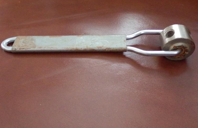

Op een veiling een hele kist met gereedschap gekocht.
Veel rommel er tussen wat zo de kliko/gered gereedschap bak in kon maar dat had ik op de kijkdag al gezien.
Mij ging het om het professionele gereedschap wat er tussen zat.
Maar bij het sorteren kwam ik ook dit ding tegen

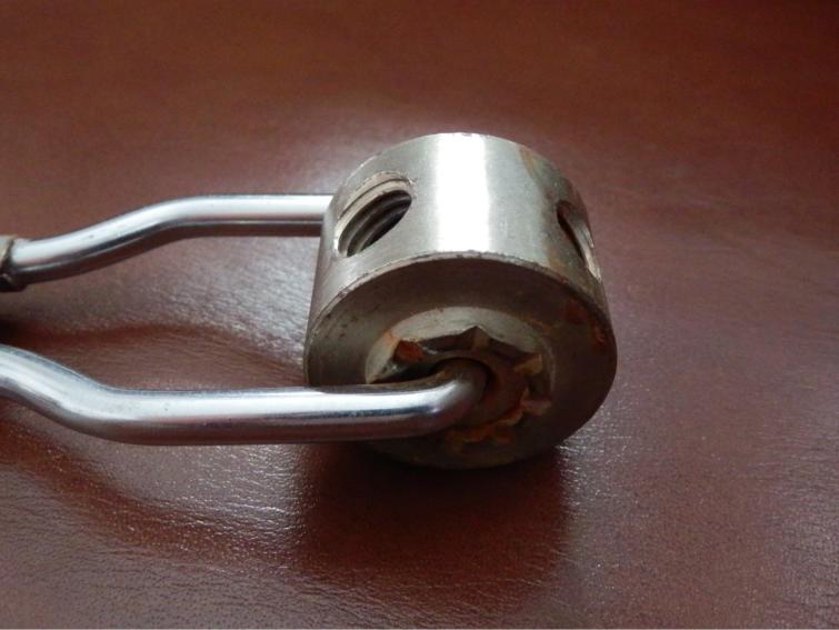

en hier dezelfde maar dan van dichtbij.
De kop is dus te draaien en kun je zowel links als rechtsom klikken, daarnaast is de kop die je rond kunt draaien voorzien van schroefdraad voor M5, M6, M8 en M10.
Ik kan me nog geen toepassing bedenken voor dit ding of hoe je die kunt gebruiken.
Wie herkent dit stuk gereedschap en weet wat je er mee kunt doen?
suc6
Gerrit
  • Oplossing
Wij gebruiken zoiets om draadeinden in bv vloeren te draaien waar we dan bv een rioolpijp aan kunnen ophangen.
Dus eerst gat boren in vloer, plug met schroefdraad in de vloer slaan, en dan met dit gereedschap een draadeind in de plug vast draaien.
Kun je uit al  het gereedschap concluderen dat het een bepaald vakgebied was ?
Is inderdaad een stukje gereedschap van een loodgieter.
Daar worden ook het bevestiging set van een wastafel of fontein mee in de muur gedraad.
Er mee uitdraaien kan ook, maar dan moet er een contramoer op het draadeind gedraaid worden.
Nee uit de hele kist viel niets te herleiden daar zat nl. gereedschap in voor een elektricien met buigveren, kabel knippers en kabelstripgereedschap.
Sleutelgereedschap met ring/steek en dopsleutels van dubieuze kwaliteit maar ook van gedore, hazet
kapzagen, pijpensnijders en een hele bos schroevendraaiers maar dan ook van 10 voor 4 euro tot gedore, Wiha en Witte en tangen van knipex/gedore maar ook van merk hemelvaart.
Dus niet iets speciaal voor de elektricien, niet speciaal voor de loodgieter en ook voor de bouwvakker oid.
Meer iets voor een handige klusser die van alles wat heeft en zich er niet van bewust is dat er zeer mooi en duur gereedschap tussen zit.
Maar dat van de draaduiteinden in een plug oid draaien dat is de juiste. Ik heb hem al gevonden bij de groothandel en zo'n ding kost toch snel zo'n 40 euro.
Dat is dus wel een blijvertje aangezien ik binnenkort toch wil verbouwen en dan vast en zeker wel weer van dit soort dingen tegen zal komen voor de riolering ed. op gaan hangen in de kruipruimte.
De officiële naam is dus draadeind of houtdraaibout sleutel
