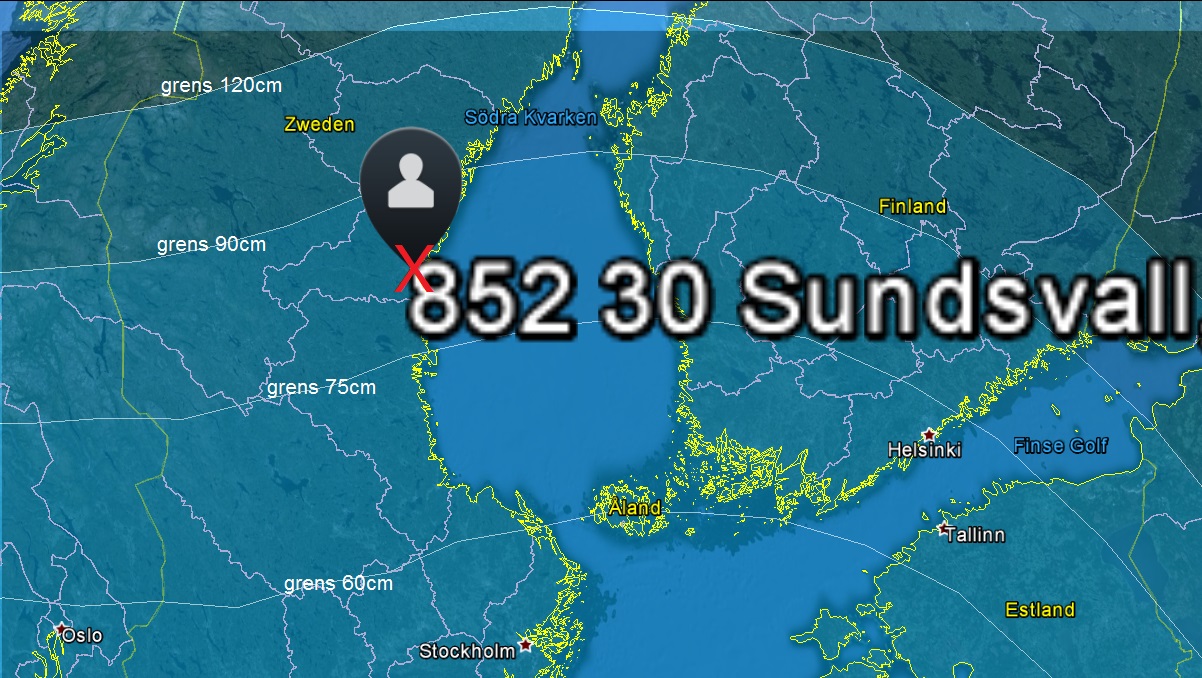

Tja, een schotel van 120cm is wel erg ruim bemeten. Dat kan echt wel wat minder.
Hierbij een footprint van SES ASTRA waarop je kunt zien dat een schotel van 90cm toereikend moet zijn. Laten we niet fauw doen en neem nog iets groter, een schotel van 100cm breed. Bijv. een Triax 110. Die koop je in Nederland al voor €49,99. Met een Inverto Black Ultra-lnb haal je de zenders perfect binnen. Die koop je in Nederland ook al voor €7,50.

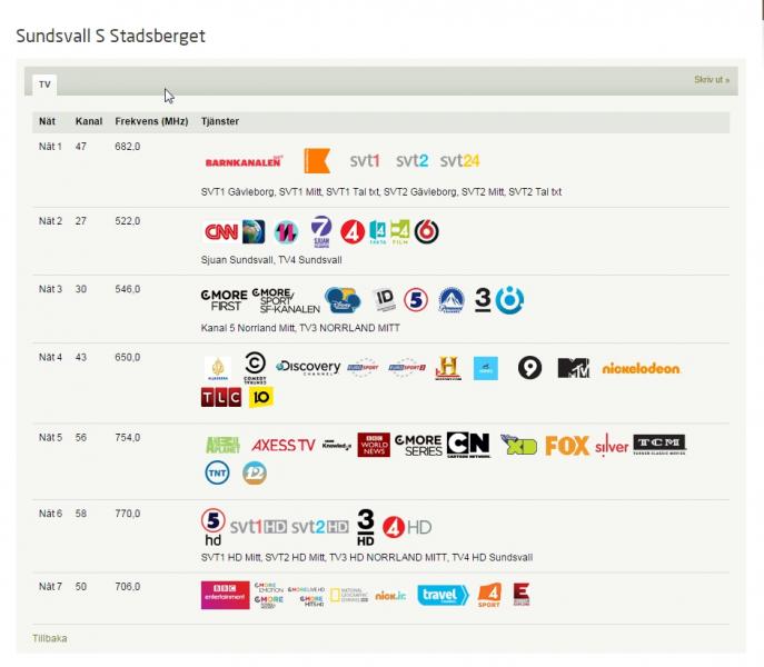

De Zweedse zenders zitten op een andere satelliet. Als je die ook wilt ontvangen heb je een tweede schotel nodig. Wellicht is DVB-T (zeg maar digitenne) een goed alternatief.
Ik zou zelf gaan voor satelliet TV via 19 graden oost en DVB-T voor de belangrijkste Zweedse zenders. Dit kan helemaal gratis, zonder abonnementskosten.

En elke TV kan "Digitenne" ontvangen, dus dat hoeft niet via een losse ontvanger. Kan de TV ook satelliet ontvangen, dan is dat helemaal makkelijk. Kan de TV dat niet, dan neem je een losse satellietontvanger en daar krijg je op de TV signaal van als je bijv. HDMI kiest. Dus alles is makkelijk via de afstandsbediening(en) te kiezen.
