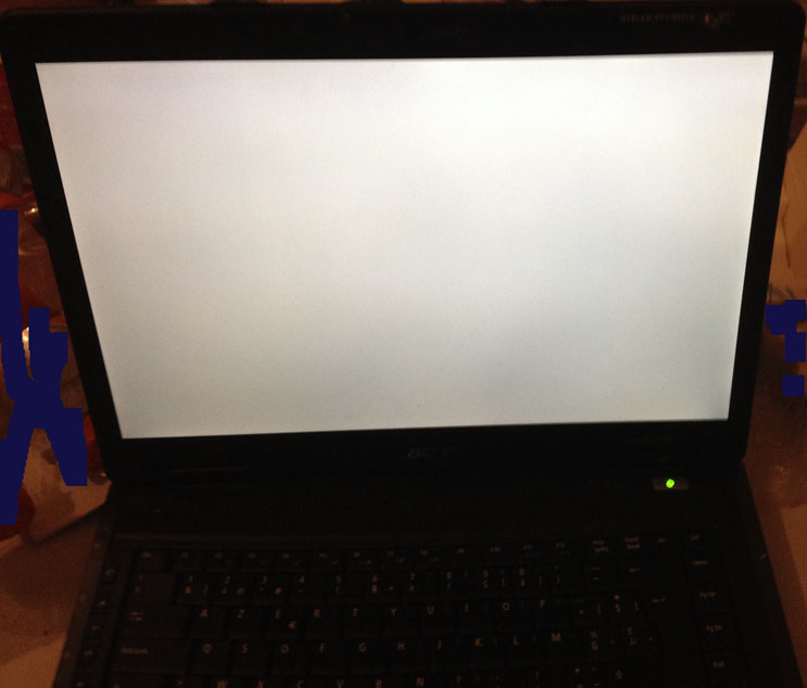

sattv4iedereen Geplaatst: 4 augustus 2015 Geplaatst: 4 augustus 2015 Hi, ik vrees, dat ik gefopt ben door de verkoper van een laptop . Bij de verkoop melde hij een fout van een driver, van het scherm, maar ik vrees dat dit het niet is, en helaas zag ik het niet bij de korte 5 minuten ten toon van de laptop. Wat gebeurd er, en wat is er fout. Als ik de laptop aanzet, zie ik het volgende op het scherm, enkel een wit licht. (De blauwe strepen die je ziet heeft er niks mee te maken, maar daar stond iets, waar het merk zichtbaar is, en dat kan niet.) Hoe los ik het op? soms lukt het, door 2à3 keer deze uit en aan te zetten, en dan lijkt het ok. soms is het nodig, de laptop dicht te doen. Het merkwaardigste is, als ik de hdmi aansluit naar de tv, deze zo goed als altijd direct in orde is . Als het dan goed is, dan is dit nog geen zekerheid dat als windows geladen wordt, deze goed is, soms zie je hetzelfde, maar zie je als achtergrond wel dat windows geladen wordt. de laptop uit en aanzetten is (verlopig?) de oplossing. Ik heb al een aanbod had van een lid met goede reputatie deze op te sturen, maar hoeveel zal me zoiets kosten? De laptop heeft niet zoveel gekost. Met nieuwe batterij 120€. Vanwege dat de verkoper (mogelijke lezer maar geen poster) hier meeleest en eventueel keet kan schoppen, geef ik enkel de laptop gegevens door via pm, aan leden die ik ken. Met de verkoop van deze laptop, heeft sat4all niks te maken, en ook geen actief lid. Ontvangst van de astra 3 satelliet met een selfsat h50D via de vu zero 4K.cd multiroom pakket met mz 102 en een vu uno 4k dvb-c fbc tuner met ci+ tv met een kaartje( telenet ). Gigablue bijgekomen voor sat en kabel.Informatie die ik geef, gaat over de Belgische situatie, tenzij anders vermeld|

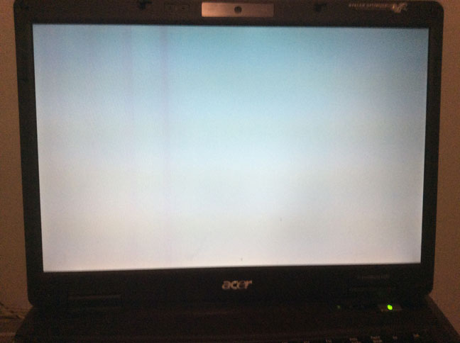

sattv4iedereen Geplaatst: 7 augustus 2015 Auteur Geplaatst: 7 augustus 2015 Sorry, was dit topic uit het oog verloren, door andere problemen. Dit wit beeld is, voordat je met je vinger de vingerprint doet laden. als hij deze voorbij is, en windows start, zie je achter dit wit licht wel de kleuren van windows. Maar doe vanavond nog een test, met een 2de scherm, en geef het resultaat met eventueel foto's. of een video als ik die opstart. De verkoper had geluk (of gefoefeld) en het was niet zichtbaar tijdens dit 5 minuten tonen. Ontvangst van de astra 3 satelliet met een selfsat h50D via de vu zero 4K.cd multiroom pakket met mz 102 en een vu uno 4k dvb-c fbc tuner met ci+ tv met een kaartje( telenet ). Gigablue bijgekomen voor sat en kabel.Informatie die ik geef, gaat over de Belgische situatie, tenzij anders vermeld|

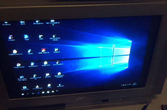

sattv4iedereen Geplaatst: 7 augustus 2015 Auteur Geplaatst: 7 augustus 2015 Even een paar testen gedaan. Na het aanzetten van de pc, zag ik scherm als onderstaande: Terwijl dit scherm zichtbaar is, zie ik dan op tv wel dit scherm: Misschien is er nu meer duidelijkheid over de fout. Ontvangst van de astra 3 satelliet met een selfsat h50D via de vu zero 4K.cd multiroom pakket met mz 102 en een vu uno 4k dvb-c fbc tuner met ci+ tv met een kaartje( telenet ). Gigablue bijgekomen voor sat en kabel.Informatie die ik geef, gaat over de Belgische situatie, tenzij anders vermeld|

sattv4iedereen Geplaatst: 9 augustus 2015 Auteur Geplaatst: 9 augustus 2015 Ik zie als ik die aanzet hetgeen je ziet zoals in eerste foto. Ik kan nog niks doen, omdat ik na een kleine melding een vingerprint scan moet doen. Daarom dacht ik, dat er meer ging geweten zijn met andere foto, als tv aangesloten was, als windows aanstond. Ontvangst van de astra 3 satelliet met een selfsat h50D via de vu zero 4K.cd multiroom pakket met mz 102 en een vu uno 4k dvb-c fbc tuner met ci+ tv met een kaartje( telenet ). Gigablue bijgekomen voor sat en kabel.Informatie die ik geef, gaat over de Belgische situatie, tenzij anders vermeld|
