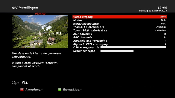

Hallo , ik ben terug uit verlof en start mijn vu terug op , spijtig genoeg geen beeld, ik sluit er een startkabels op aan en wel beeld , instellingen staan goed op HDMI , zou de HDMI uitgang kapot zijn ? Of zoudit aan de image liggen ?

je schrijft wel dat het na je verlof zwart blijft per HDMI maar niet wat U al geprobeerd heeft !
via de instellingen en of herstart
als ook of je HDMI-CEC ingeschakeld hebt gehad voor je verlof...
want
indien de start volgorde van Receiver - AVR en of TV verkeerd is zie je inderdaad niets op TV
dan moet je manueel opnieuw de volgorde doorlopen van wie wanneer stroom krijgt en ingeschakeld wordt.
of je schakelt HDMI-CEC tijdelijk even uit.
ofschoon als je het allemaal niet meer zeker weet is opnieuw flashen een probaat en snel middel om weer beeld te krijgen,
moet je wel de scartkabel weglaten
