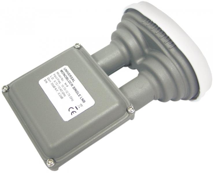

De zenders Eurosport1HD op 28 (23.5) SBS9 op 12 zitten op dezelfde transponder. 12187 H 27500 2/3
Er blijft niet veel anders over dan dat de lnb voor 23.5 defect is.
Vult u rustig aan !!!
  • Moderator
Het zou niet de eerste zijn, die defect is.
