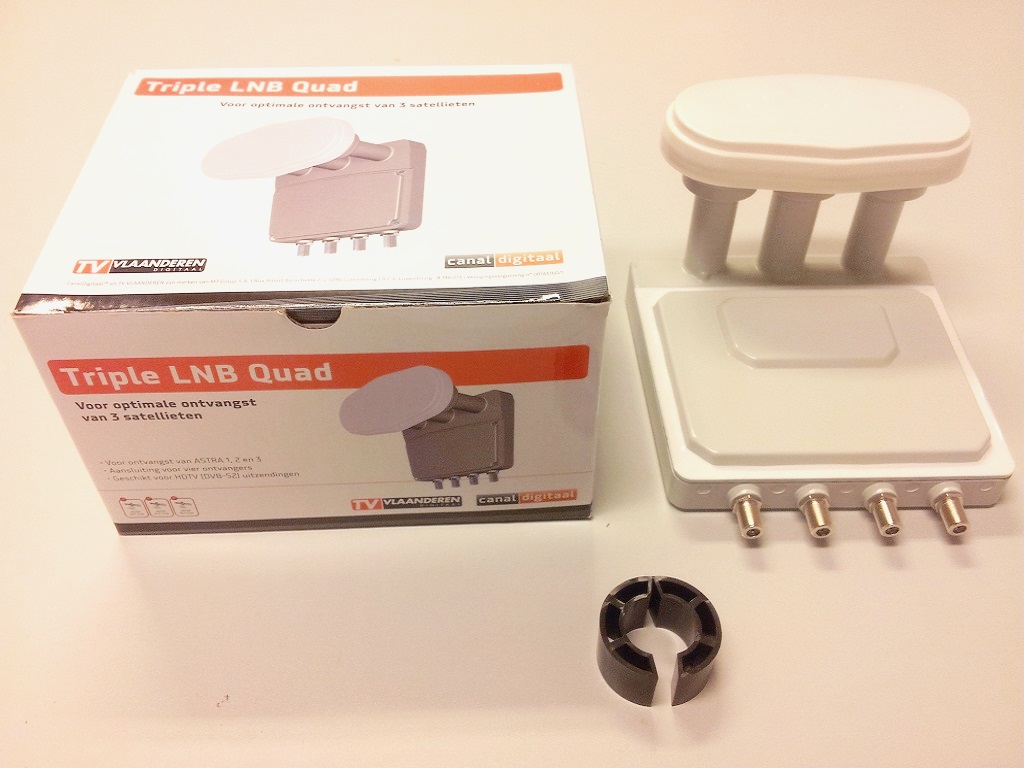

Beste meg96
Ik neem aan dat je de Triax 78 bedoeld van 70cm breed en 78cm hoog.
Op die schotel kun je in Bretagne gewoon de CanalDigitaal / TV Vlaanderen duo-lnb gebruiken en ook de triple-lnb van hun om daarmee behalve de Astra 19,2 en 23,5 ook de Astra 28,2 te kunnen ontvangen waar de Engelse zenders op zitten.
Die triple-lnb heeft vier aansluitingen en koop je in Nederland en België voor €79,99.
Deze moet 19 graden schuin gezet worden, een stuk schuiner dus als in Nederland of België.
