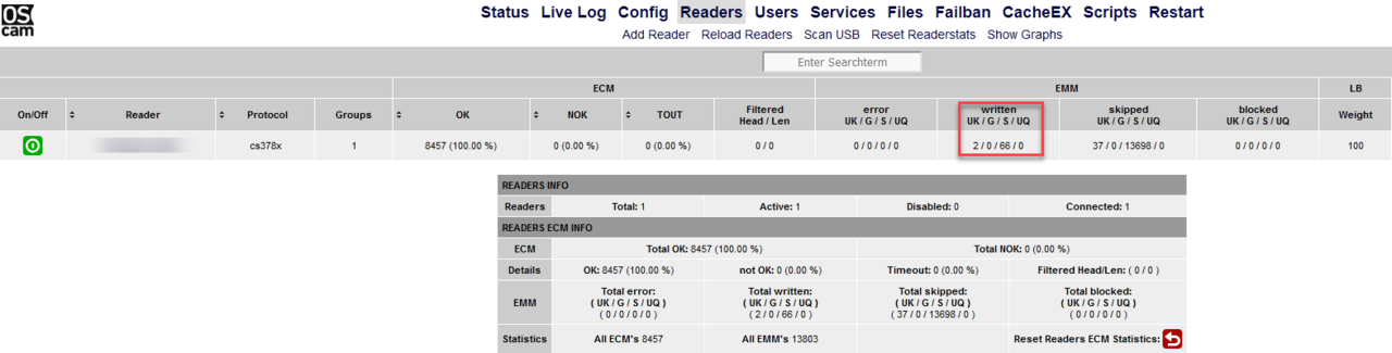

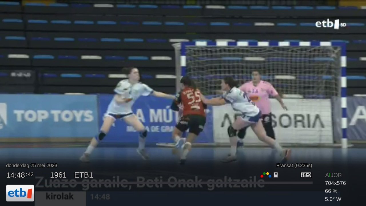

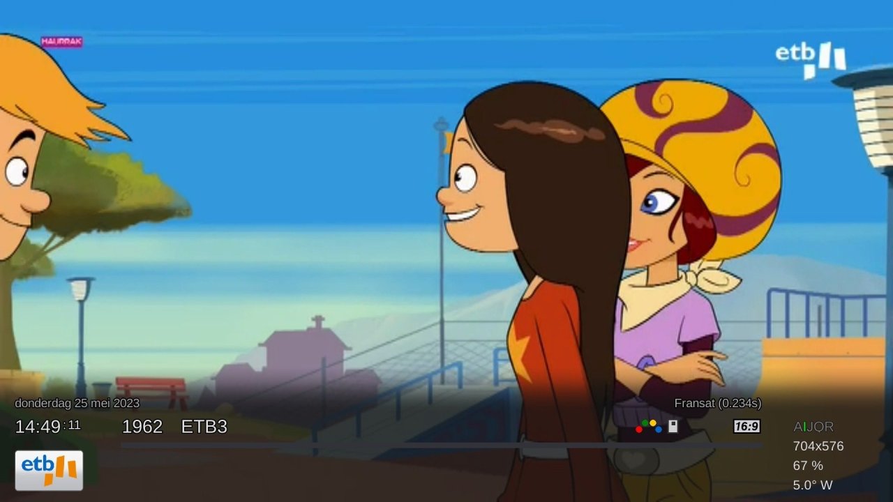

Ik heb mijn fransat kaart met ci+ module via een webshop gekocht. Ik heb er ook een biss abonnement op van 5 euro per maand en de 2 zenders uit baskenland werken bij mij ook allemaal via oscam.
