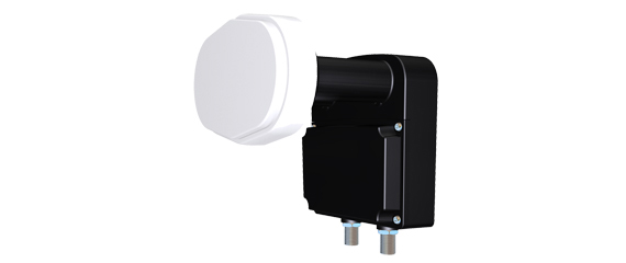

NO Engeland ligt normaal nog in de comfort zone qua ontvangst Astra 23.5, dus toch even kijken of je het signaal niet kan verbeteren door de schotel beter uit te richten, echter door recente veranderingen met uitzend normen is de marge bij regenval kleiner geworden en is dus best mogelijk bij geringe regenval dat er reeds uitval optreed. Een grotere schotel van 80 cm kan dan ook een optie zijn. Bij Inverto zijn er duo lnb's die perfect passen op een 80 cm schotel, hierbij een afbeelding van een Twin Monoblock voor een 80cm schotel. (IDLB-TWNM22-MNO43-8PP).
