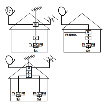

steventje Geplaatst: 20 juli 2016 Geplaatst: 20 juli 2016 (aangepast) Hallo, Ik heb 2 coax kabels komende uit de muur, ééntje voor sat tv , de andere voor DVB-T Nu zoek ik de geschikte wandcontactdoos. Kan ik eventueel een sokkel plaatsen TV/FM contactdoos of dienen die sokkels maar voor één toekomende coax die TV en radio splitst? Op bijgevoegd schema zie ik dat er ook maar één coax toekomt op de sokkel maar ik gebruik 2 coaxen op de sokkel. Welke sokkel/doos plaats ik dan best voor 2 binnenkomende coaxen? 20 juli 2016 aangepast door steventje Multytenne Twin

Sprietje Geplaatst: 22 juli 2016 Geplaatst: 22 juli 2016 (aangepast) Beste steventjeIn de tekeningen die je in bericht 1 laat je zien dat je van het terrestrische signaal zowel tv als radio signaal door de coaxkabel komt.Natuurlijk kun je dat signaal zo op de tv aansluiten maar hoe wil je dan het radio-signaal gaan gebruiken? Dat zal toch eerst nog uitgesplitst moeten worden en dat doet zo'n doos. Je had dus geen twee coaxkabel aan hoeven te leggen. Het voordeel is wel nu je twee aparte kabels hebt, dat er minder signaalverlies is. Dat is 2dB bij de aansluitdoos en minimaal ook 2-3dB bij de combiner. Reken dus maar op 5dB. 22 juli 2016 aangepast door Sprietje
