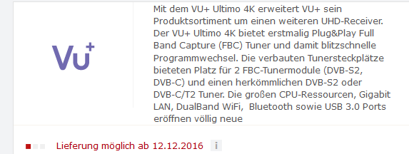

Inmiddels weer enkele maanden verder en de Ultimo 4k is uit.
Maar ik zie de toegevoegde waarde ten opzichte van een solo 4k niet.
Kan iemand me overtuigen van de een of andere met de voor en nadelen.
Misschien zie ik wat over het hoofd.
In de link wordt de ultimo 4k niet vermeld.
De wensen zijn: 2x s2 tuner en 2x c tuners (zijn dat dan c2 tuners???).
En er moet een cd kaart in kunnen en een ci module met kaart voor ziggo.
Snelheid lijkt me van de solo 4k ruim voldoende.
toch wel...klik
1 x Advanced Pluggable Tuner system for Single/Dual DVB-S2/C/T/T2
2 x Advanced Pluggable Tuner system for FBC DVB-S2 (16 Demodulators)
1 x Advanced Pluggable Tuner system for FBC DVB-C (8 Demodulators)
