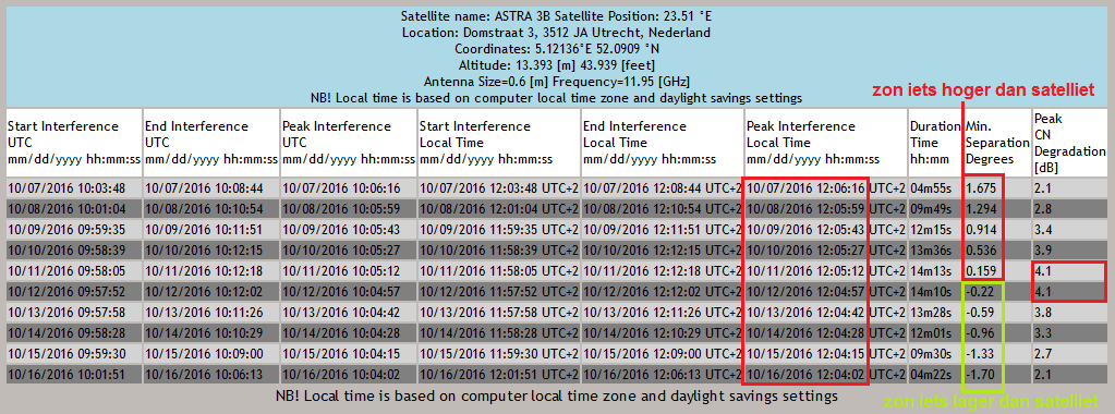

Sprietje Geplaatst: 6 oktober 2016 Geplaatst: 6 oktober 2016 (aangepast) Hier de tijden voor de komende 10 dagen dat de zon achter de Astra 23,5 door draait in Utrecht. Voor de rest van Nederland maakt het tijdverschil bijna niets uit. Even de tabel aanklikken. 6 oktober 2016 aangepast door Sprietje

astro iris Geplaatst: 9 oktober 2016 Geplaatst: 9 oktober 2016 Vandaag mooi helder en de eerste waarnemingen kunnen doen, geen bomen of andere obstakels in de weg. Op de Astra3, op de transponders die ik checkte geen beelduitval, wel op transponder van History HD 12109H tijdens maximum wat blokvorming.
Sprietje Geplaatst: 9 oktober 2016 Geplaatst: 9 oktober 2016 Die blokvorming op History HD wordt morgen en overmorgen stilstaand beeld.Ook is er kans dat andere zenders van CanalDigitaal gaan blokken.Overigens geeft het wel aan dat je maar een zwakke ontvangst hebt in Ieper als je nu al de eerste blokvorming hebt.Misschien de schotel toch nog wat beter uitrichten?
